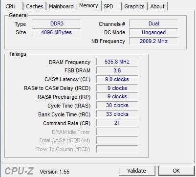

Den tRC Wert würde ich noch erhöhen.

@Mamamiracoli: Mache bitte ein paar Screenshots von CPU-Z (Reiter Mainboard, CPU, Memory und SPD).
Die beiden Bluescreens hatten den gleichen Stopfehlercode?
