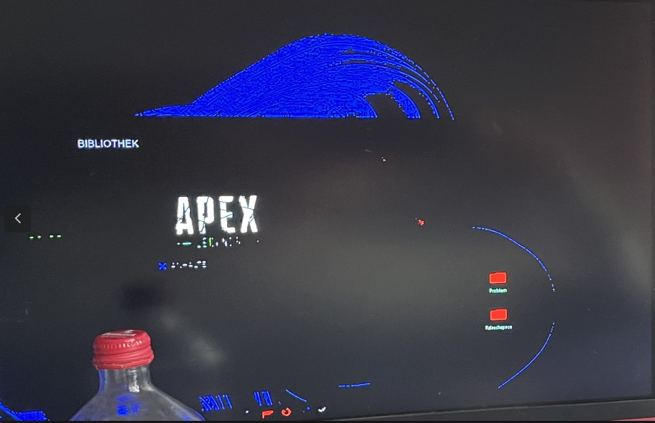

Eine Besonderheit ist noch, dass ich manchmal so eine Linienflimmern habe:

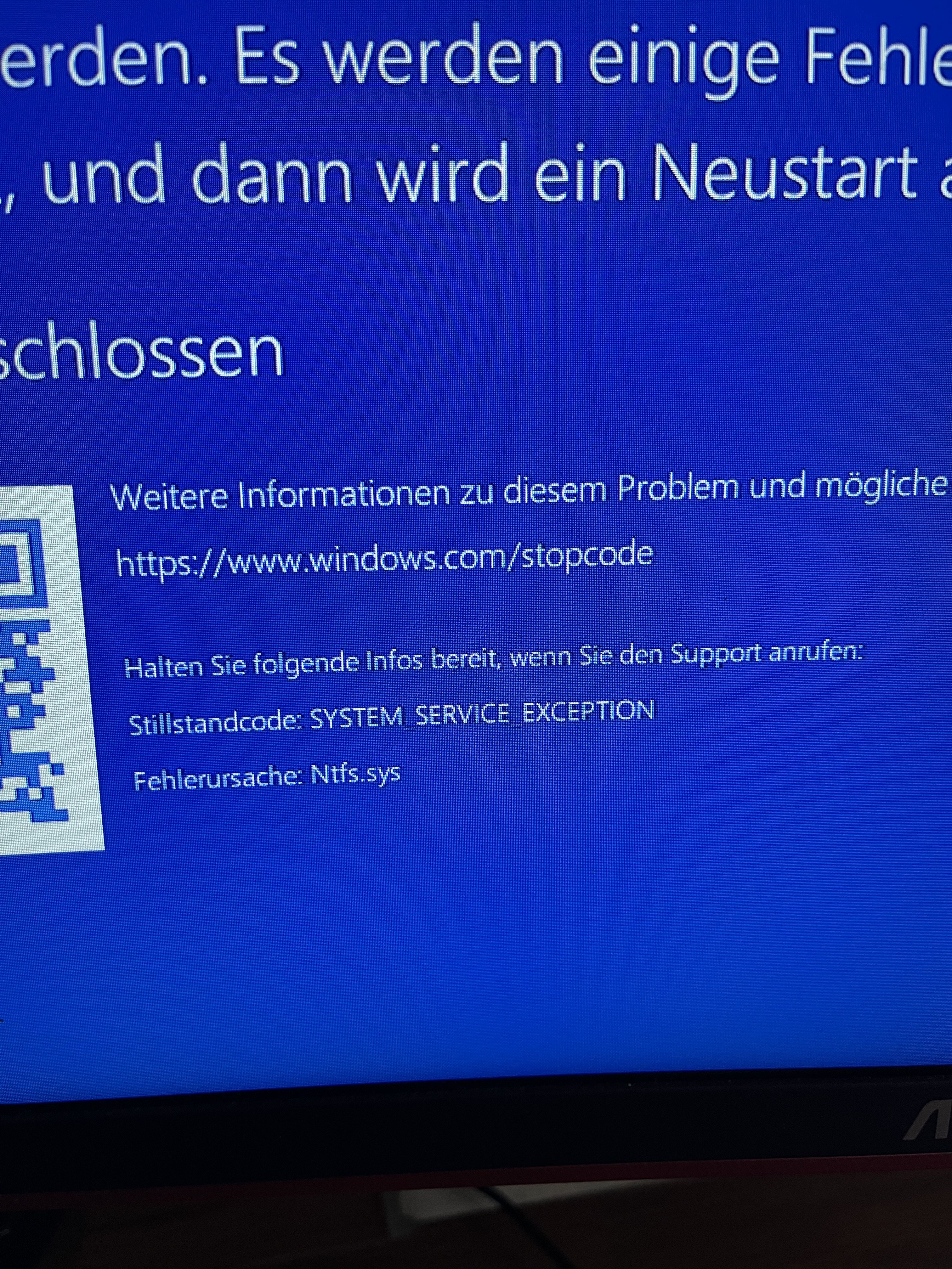

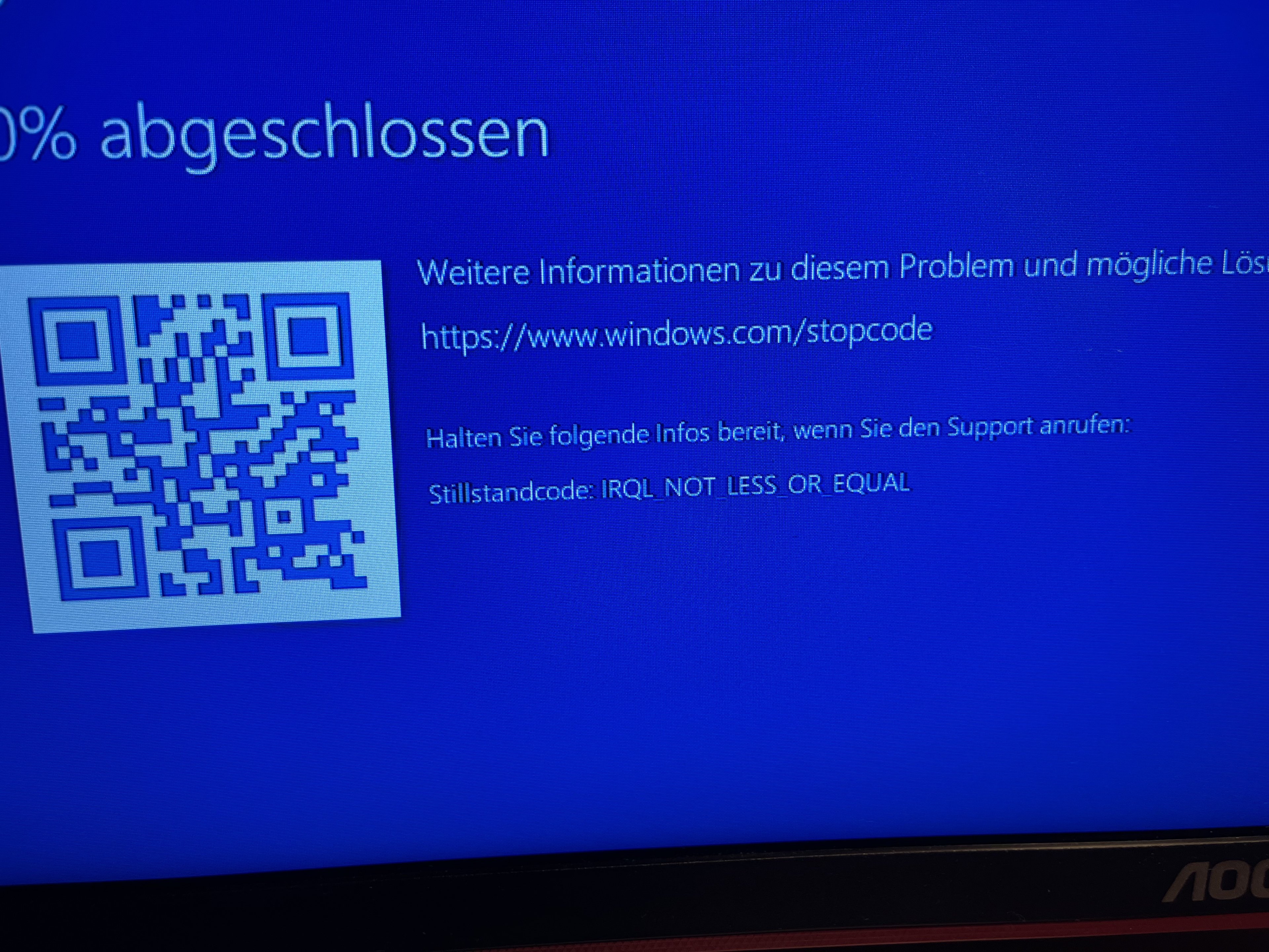

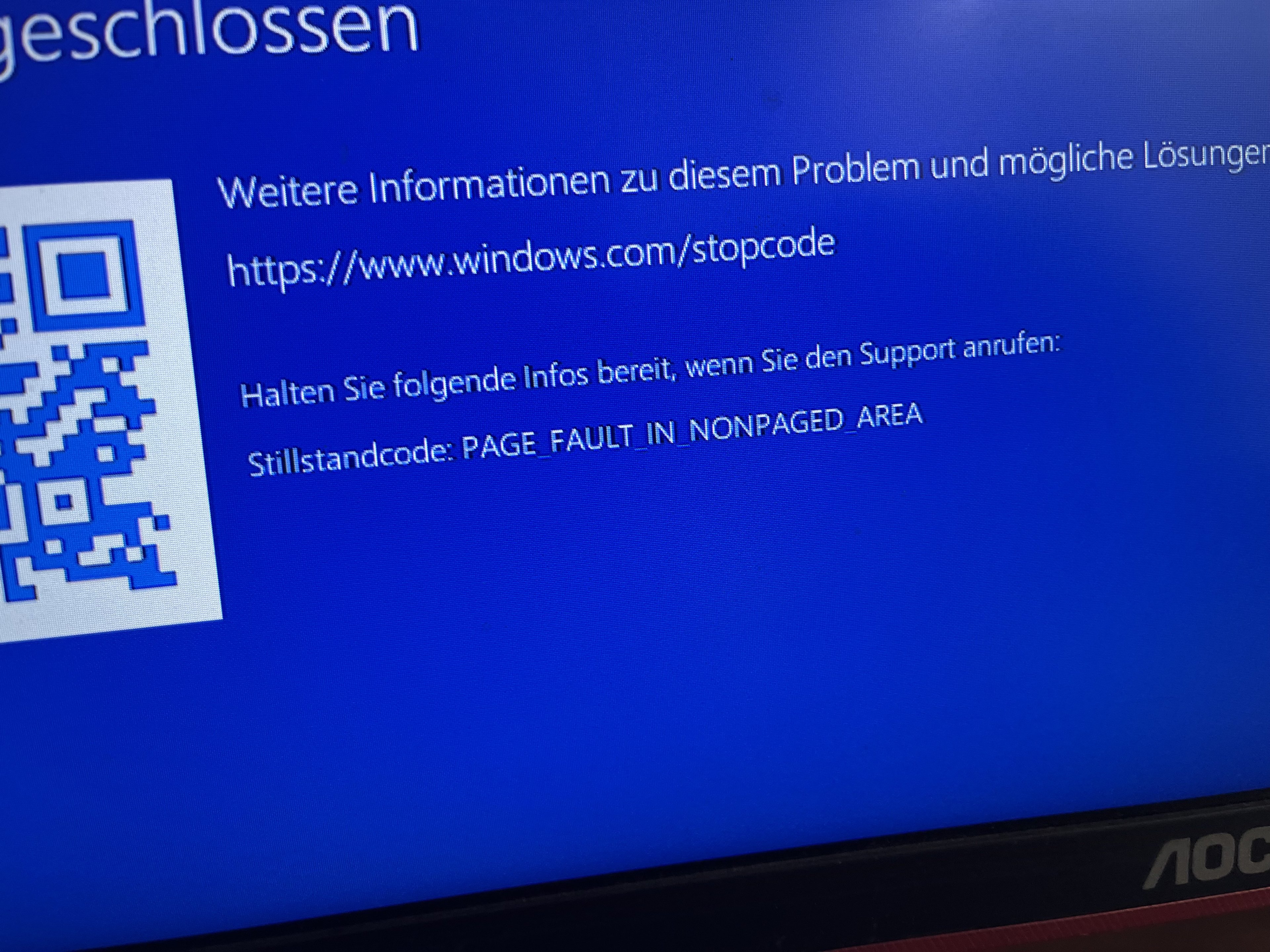

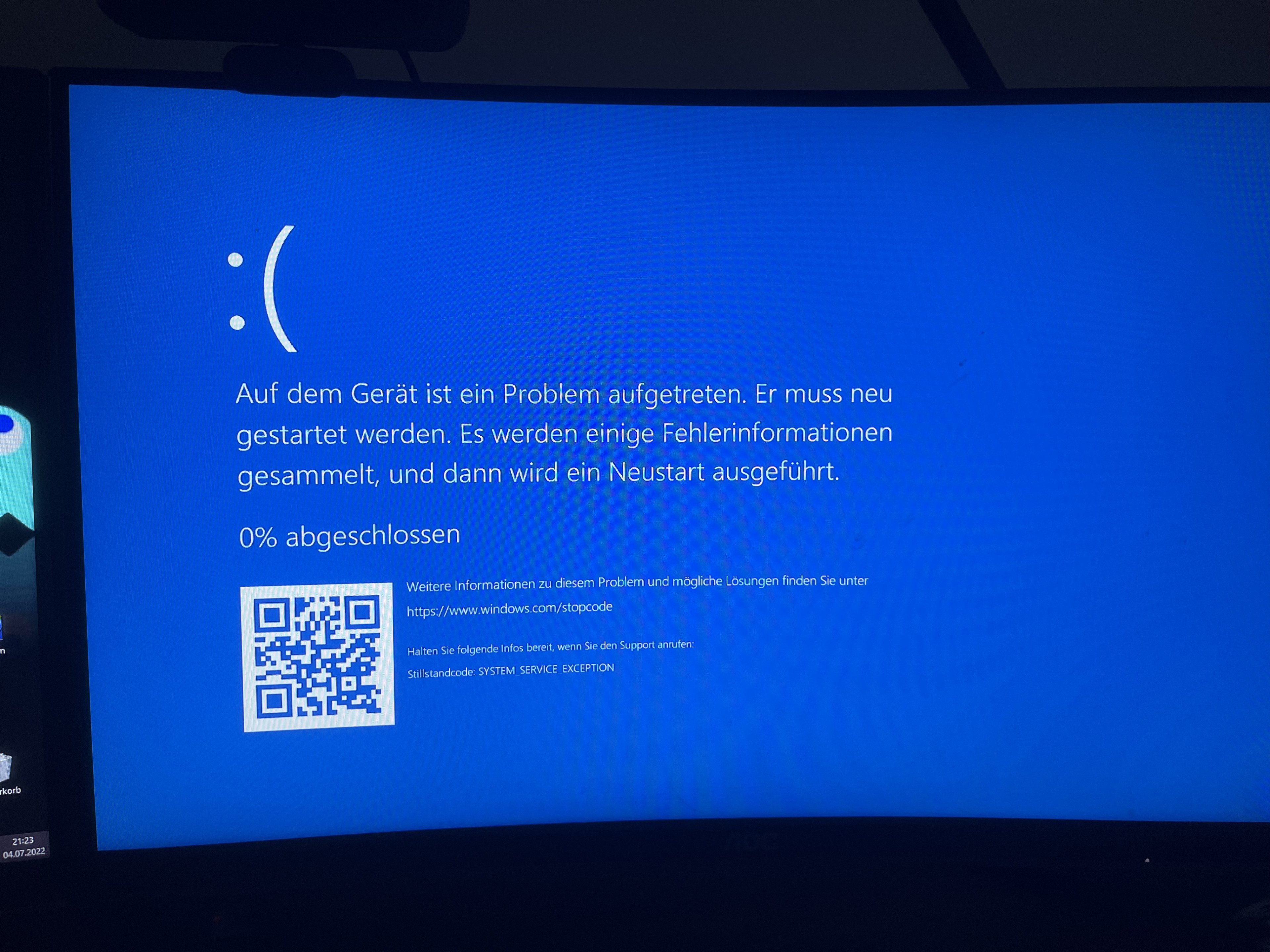

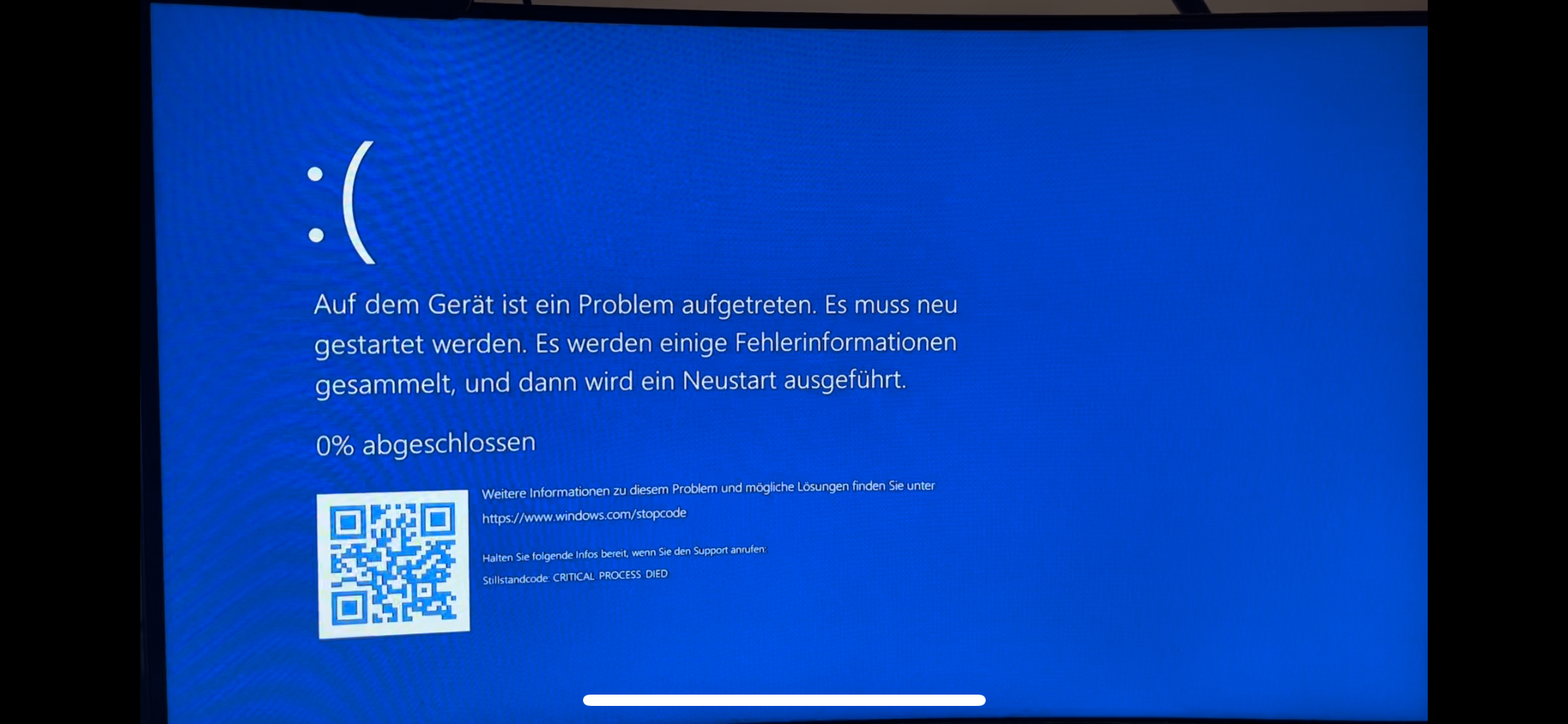

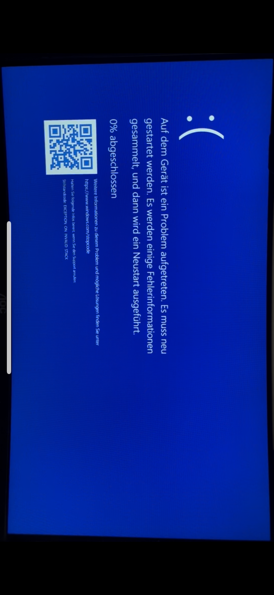

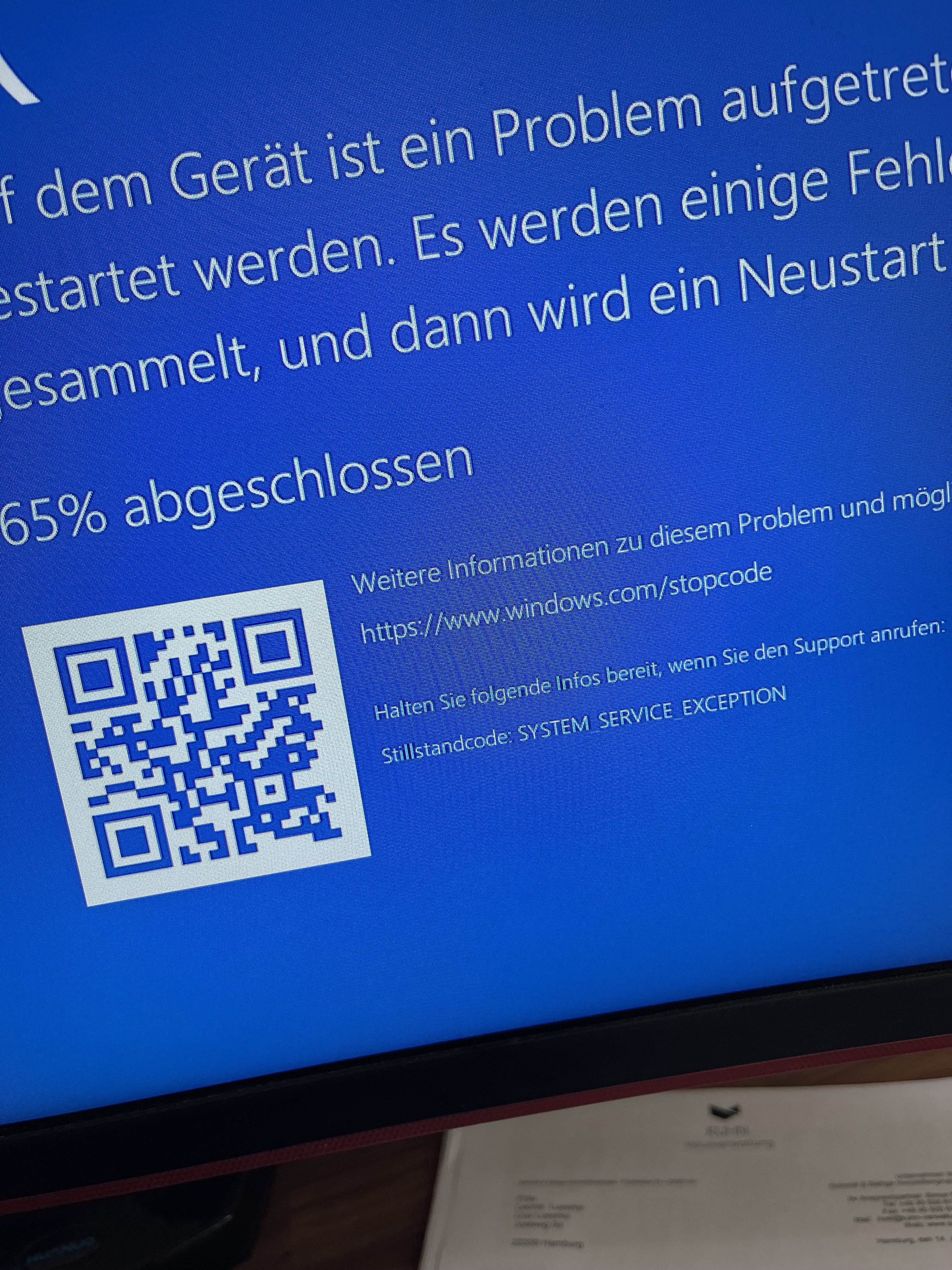

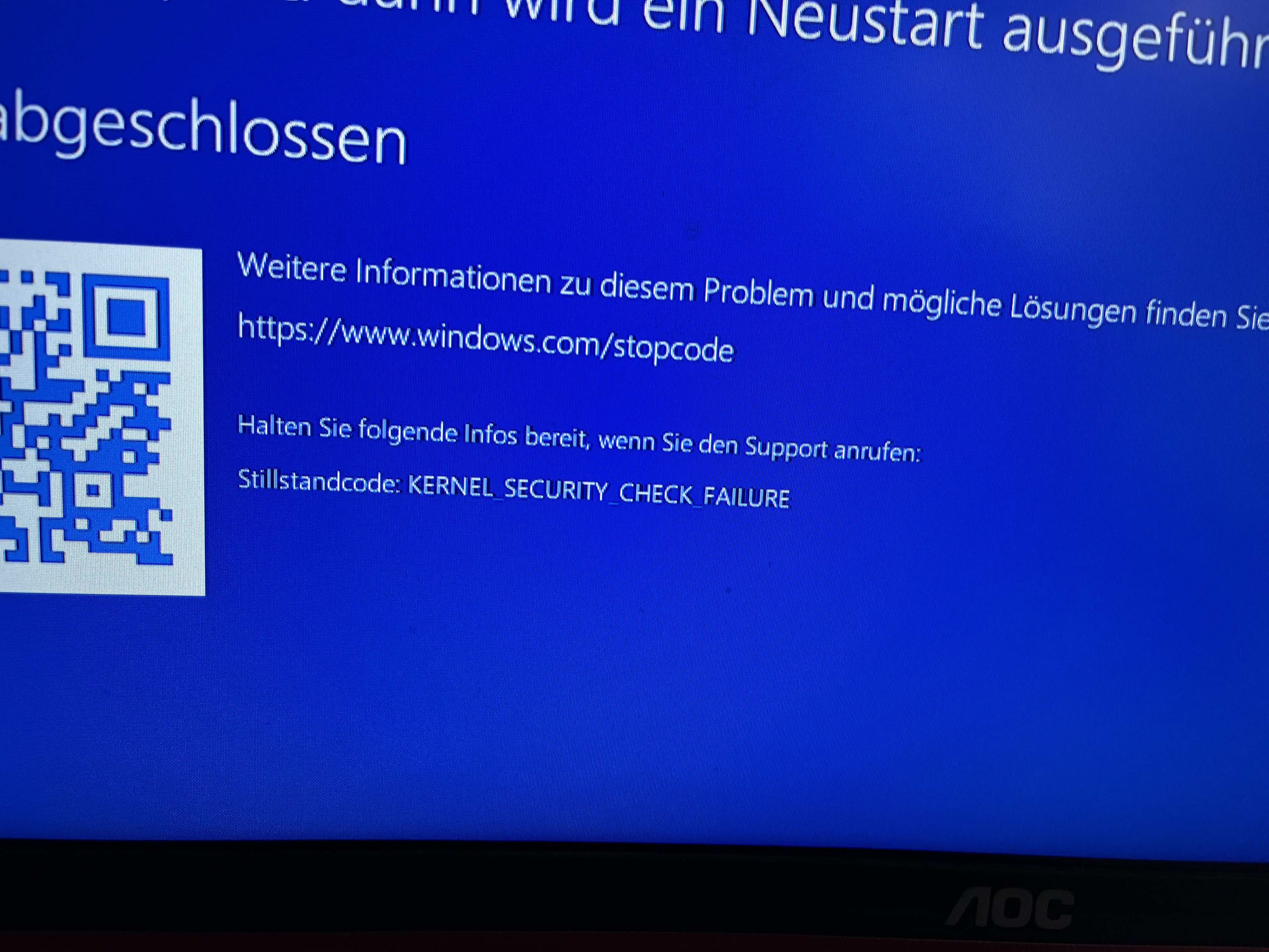

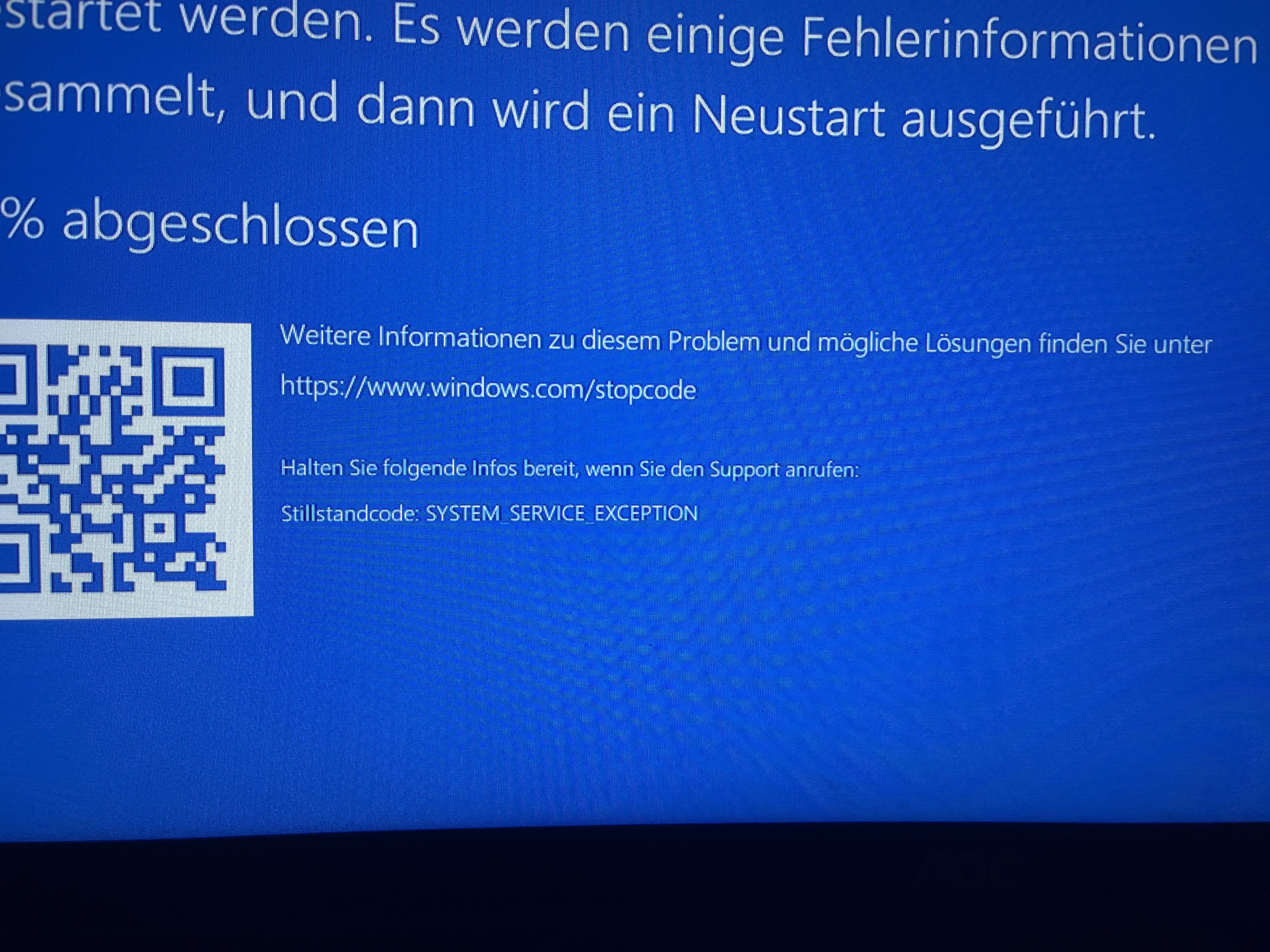

Hier nocheinmal die ganzen Bluescreens:

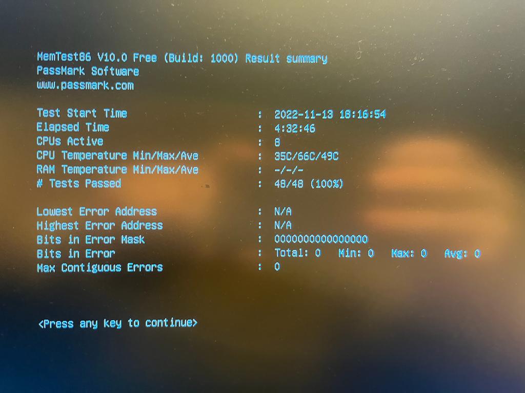

RAM checken mit "MemTest86 Free 10.0 Build 1000",
einen kompletten Durchlauf versuchen.

Ram wurde getestet. Alle test wurden bestanden.
Leider ohne Bild davon.

Ich weiß nicht ob du @Nickel das sehen willst, aber das sind die Resulate Vom RAM test.

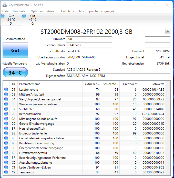

Auf deinen Screenshots sieht man nicht alle Parameter/Werte von der Seagate Platte.
Klemm die einfach mal ab vorübergehend.
