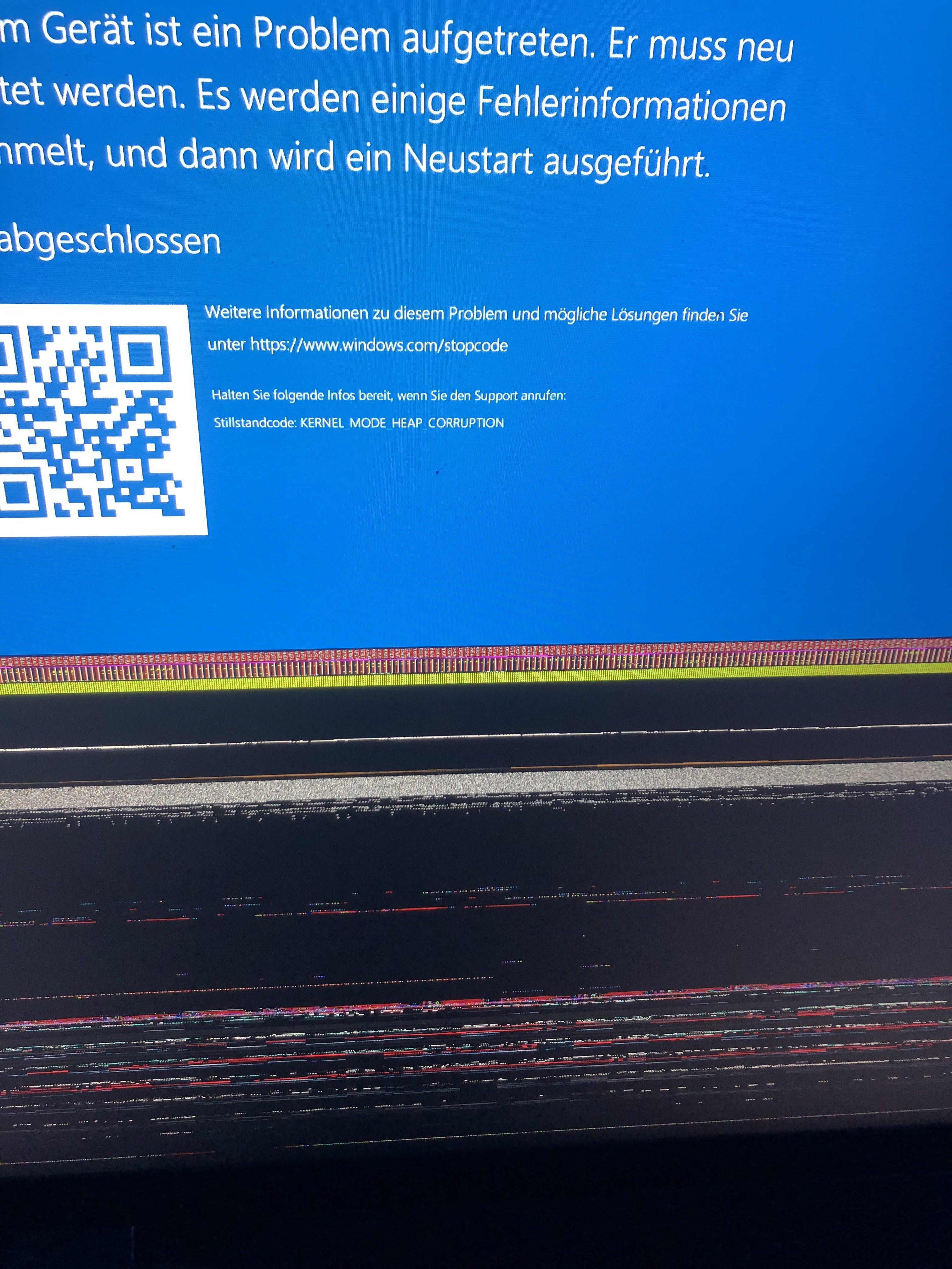

ich habe einen sehr guten PC zusammengebaut wie ich finde, allerdings habe ich immer iwelche Blue Screens, mal beim einfachen Surfen im Internet, mal beim zocken.. mal nach Ruhemodus... und wenn die Bluescreens kommen ist im unteren Viertel so komisch gepixelt..

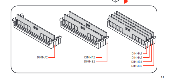

habe bereits das Windows Arbeitsspeicherdiagnose- Tool durchlaufen lassen, keine Probleme gefunden sagt er.. One Drive habe ich bereits deaktiviert... die Ram stecken in SLOT 1 und 3.. bzw 2 und 4 je nachdem von welcher Seite man es betrachtet.. also nicht gepaart nebeneinander..

Sind diese Fehler da auf dem Bildschirm mittlerweile normal mit neueren GPU wenn ein BSOD aufschlaegt?
Die können so aber auch bei RAM (Hauptspeicher) Problemen auftreten.

Genau so sind die RAM eingebaut wie in der Mitte zu sehen
Nimm den oben verlinkten Memtest86 und überprüfe den RAM damit,
sodass man diesen soweit auschließen kann.

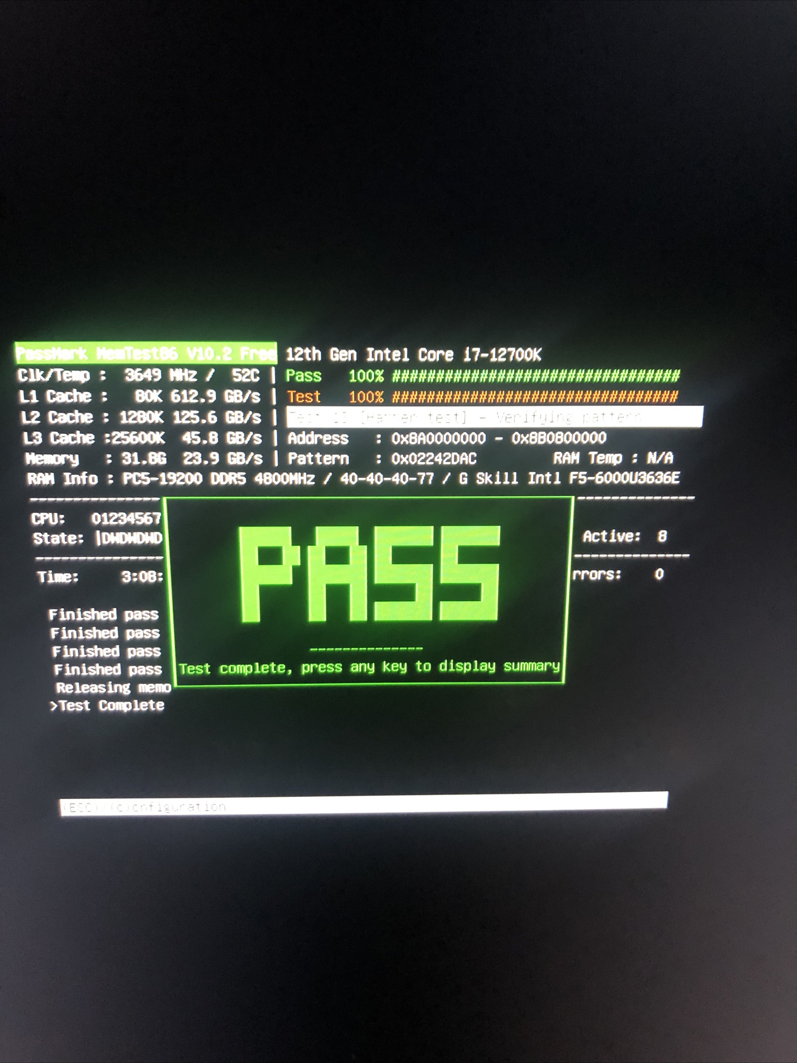

Test läuft noch, folgendes zu sehen bislang…
Mit freundlichen Grüßen

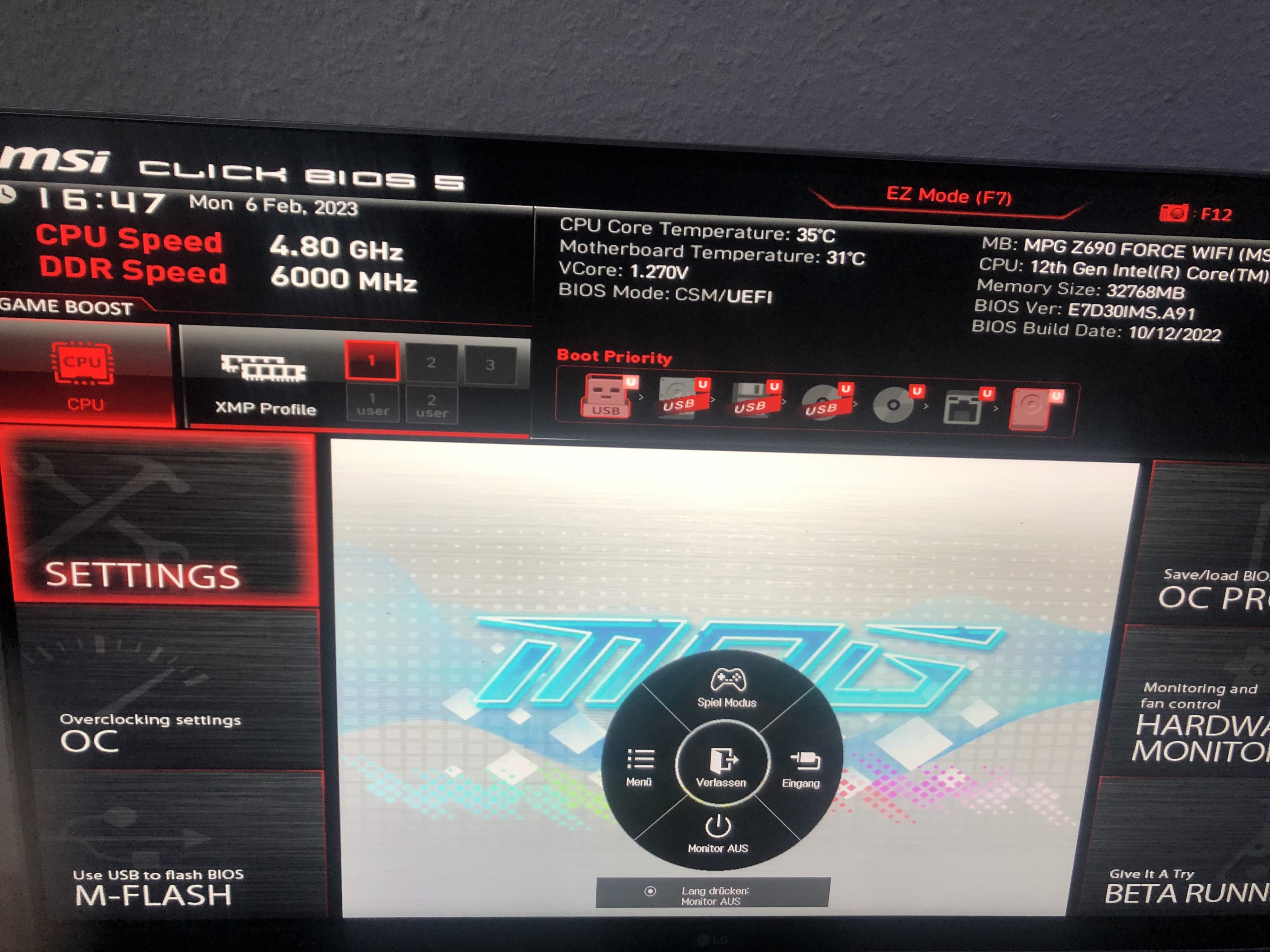

Mit XMP aber in der RAM info beim Test steht 4800MHz…
Ich habe das XMP Profil ausgemacht und lasse jetzt nochmal einen Test durchlaufen,
Danach wollte ich die RAM sticks einzeln durchlaufen lassen.. vllt ist einer davon das Problemkind… danach kann ich wohl mehr Infos geben, das sind die Fehler die ich abschließend bekam:
Ohne XMP…
