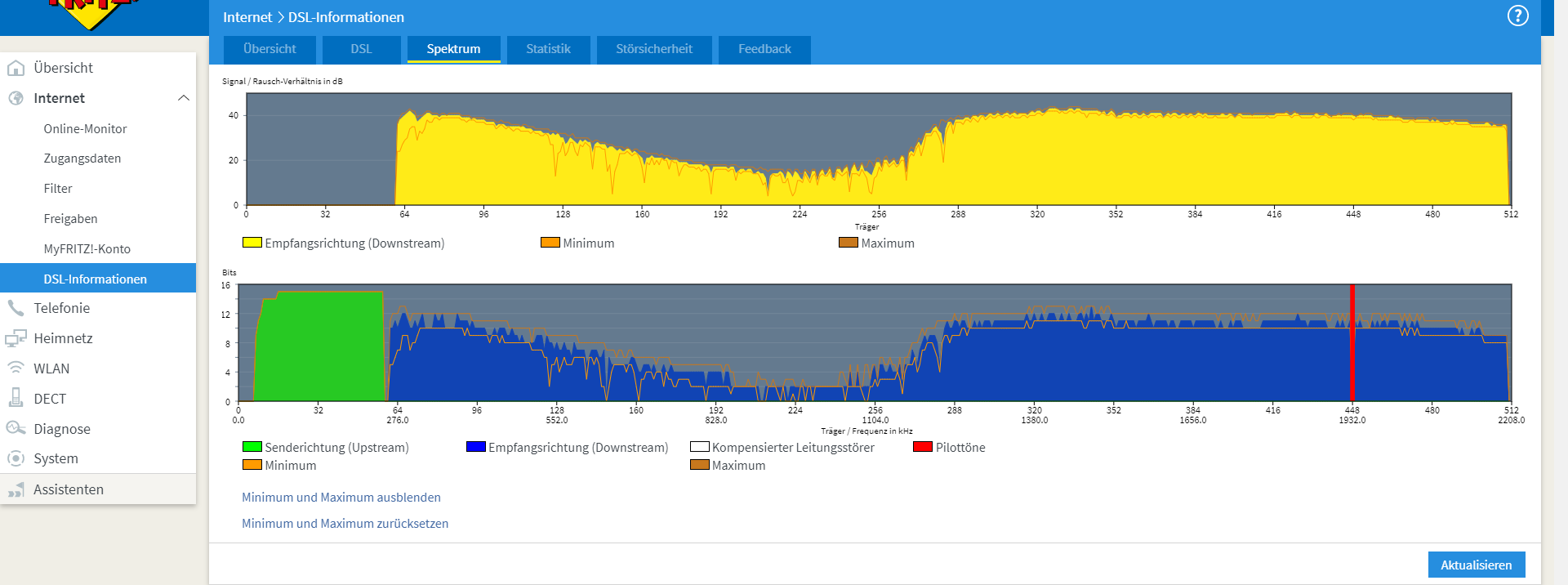

Spontan sieht das für mich danach aus dass Daten fehlerhaft übertragen werden und dann neu übtertragen werden müssen, was dann die effektive Bandbreite drückt.
Beobachte mal die Fehlerzähler in der Fritzbox und poste ein Screenshot der DSL Daten und vom Spektrum mit aktiviertem min/max, vorzugsweise 1x normal und 1x während das Problem besteht.
Aufnahme ist mit bestehendem Problem (und Repeater am Netz). Am späten Nachmittag waren es 16 Fehler (hatte net geguckt ob der Repeater drin war), bei dieser Aufnahme 19(gegen Mitternacht).
Wenn ich die Werte richtig deute dann ist die Verbindung der Fritzbox nach draußen auch nicht sonderlich gut. Worauf stehen denn die Regler unter Störsicherheit? (oben mittig auf deinem zweiten Screenshot)

Dann stell die Regler auf Qualität
Die Frage zum Tarif hatte natürlich nur den Sinn, die "Verlustmarge" mal einordnen zu können. Bei den genannten Werten sind das ca. 37,5% - ein Wert, der mir noch nicht bei einem Telekom-Anschluß begegnet ist, da gerade die auch immer eher "überversorgt" sind.
NoNoo schrieb:
alle Regler sind auf maximale Performance.
Mal die "Regler" schrittweise alle zusammen in Richtung maximale Stabilität versetzen und die Verbindung prüfen (u.a. Fehlerzähler auf Register DSL).
Und auch wenn's vllt. nicht danach aussehen mag, aber evtl. trotzdem nach Möglichkeit mal mit 'nem anderen DSL-Router/Modem testen.
Wenn sich da auch keine Veränderung zeigt, sollte, sofern noch nicht geschehen, wohl auch ein Störungsticket beim Versorger eröffnet werden.
Da ja kein VDSL-Anschluß gebucht ist, könnte auch beim Versorger mal nachgefragt werden, ob das G.INP-Fehlerkorrekturverfahren auf den Anschluß geschaltet werden könnte (ist eigtl. für VDSL) und mal eine Prüfung auf die Trägerfrequenzen des Anschlusses (bzw. der Leitung) angeregt werden (der untere Trägerfrequenzbereich liegt ja scheinbar im Argen), evtl. auch ein "Anschlußreset".
