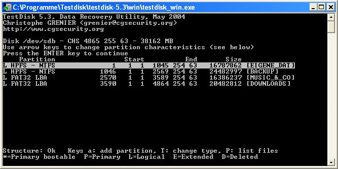

Des weiteren ist es so, wenn die Festplatte am Write-Screen mit nur einer Partition angezeigt wird, kann das auch an den vorhandenen MBR und Partitionstabellen liegen.
Diese kann man auch vorher nach dem Start von Testdisk bei Delete löschen (Auf eigene Gefahr).

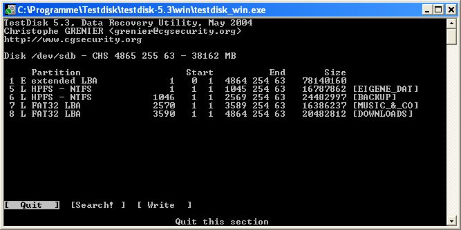

Dadurch war ich in der Lage, nach Search jede Partition mit a (add Partition) so nach diesem Beispiel;
[ Cylinders ] [ Heads ] [ Sectors ] [ Cylinders ] [ Heads ] [ Sectors ] [ Typ ] [ Done ]
........1................1..............1.............2167...........254........ ....63..........07.....[Enter]
......2168............1..............1.............4491...........254........ ....63..........07.....[Enter]
einzugeben, so das die bei den Write-Screen auch so erschienen sind.
Dabei sieht man auf dem ersten Bild den wichtigen Wert bei Cylinder von Cylinder 1 bis Cylinder 2167, für die erste Partition. Wenn ich die wiederherstellen würde hätte ich auch nur eine Partition. Die Werte sieht man genauso der Reihe nach vorgegeben bei der ausgewählten Partition auf Bild 1.
Da ich aber 2 Partitionen hatte, mußte ich auch die 2 wiederherstellen.
Das sieht man daran, das nach Search die nächste Partition sich gleich mit Cylinder 2168 bis 4491 anschließt. Diese habe ich auch gleich nach der ersten mit a (Add Partition eingegeben. Das siehst du dann auch auf Bild 5.
Danach war die Festplatte komplett wieder da, mit beiden Partitionen.

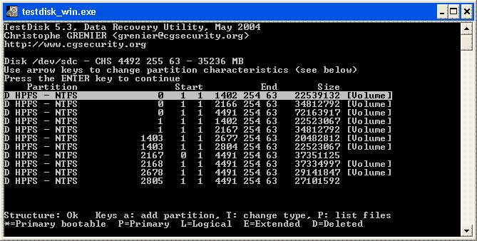

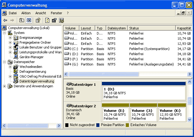

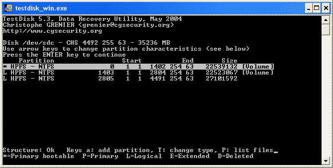

Ich habe das Scenario mit Testdisk nachgestellt.
Testdisk unterstützt keine komplette Wiederherstellung von dynamischen Datenträgern.
Fehler sind, Fehlerhafte anzeige beim Write-Screen und Umwandlung in Basis-Datenträger.
Ich war deshalb auch nur fähig eine Partition wieder herzustellen.
Das bedeutet für die Wiederherstellung bei dynamische Datenträger, Datarecovery-Software wie Scavenger.
Soweit ich das gesehen habe, arbeitet Testdisk mit Informationen aus den Zylindern (identisch gelegene Spur auf jeder Seite bei allen Platten zusammengenommen).
Als Vergleich siehst du Bild aus Datenträgerverwaltung als dynamisch (Bild 1).
Testdisk hatte die auch verkehrt als Basisdatenträger am Write Screen angezeigt. Nach Search wurden die Partitionen alle 3 mit dem gleichen Anfangszylinder gelistet.
Dieses ist eindeutig fehlerhaft, Da 3 Partitionen nicht den gleichen Speicher nutzen können.
Ergebniss war eine Partition und der Rest unformatiert.
Siehe Bild 2 nach Search sind es die 3 oberen gelisteten Volumen.
Ich hatte mit Partitionstyp 07 für NTFS und auch 42 W2k Dynamic/SFS getestet.
Der Write-Screen zeigte entweder fehlerhafte Partitionen mit Primär aktiv Basis und 2 logische Laufwerke als Volumen und ohne Search hatte bei den logischen Lauferken extended LBA (erweiterte Partition gefehlt, (Siehe Bild 3 nach Analyse aber ähnlich Write-Screen) gefehlt.
Bei der 3 Partition war auch kein Volumen gelistet. Konnte man daher die Daten auch nicht mit P - List Files anzeigen.
Viele Grüße
Fiona

hallo nochmal
ich habe es geschafft, die einzelnen partitionen wieder darzustellen! (siehe Bild!)
Kann mir bitte jemand sagen, was ich jetzt genau machen soll?
Hab angst, das ich wieder was falsch machen werde :(
Ps. hab die einzelnen partitione mit p angeschaut und die daten werden alle aufgelistet!
Übrigens ich will die partitionen genauso wiederherstellen, wie es im bild aufgelistet sind!
bitte um schnelle Antwort
gruss
Jone
@ -=Taipan=-
Frage: Werden die Volumen (das Bild) ohne Search gelistet.
Die Struktur stimmt.
Ansonsten sollte es wenn die beim Writescreen auch angezeigt werden klappen.
Beim Writescreen werden aber nicht nur die Volumen gelistet sondern auch die erweiterten Partitionen angezeigt.
Poste deshalb bitte auch ein Bild vom Write-Screen.
Ich kann dann die Struktur überprüfen, und dir mitteilen ob du die über add eingeben mußt oder gleich mit Write bestätigen kannst.
Viele Grüße
Fiona

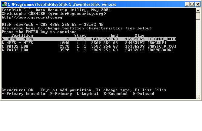

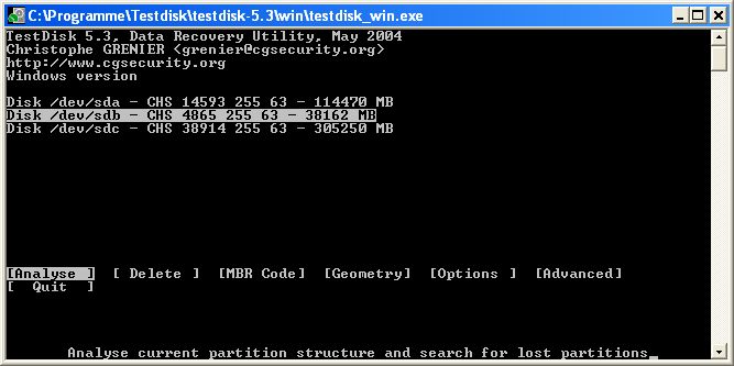

@Fiona
Danke das du versuchst mir zu Helfen!
Also zuerst habe ich TD geöffnet und dann auf analyse gedrückt! (siehe Bild 1)
Es erschien gleich dannach Bild 2 (siehe unten!)
Dannach habe ich auf Quit gedrückt, dann erschien Bild 3. (auch unten!)
Ab jetzt, weiss ich nicht, was ich machen soll :(
PS. Letzte Bild ist Write!
Das hatte ich aber vor paar Wochen ausprobiert, aber leider nichts erreicht :(
Oder sollte ich, nachdem ich Write gedrückt habe, was anders machen!
ICh habe echt keine Ahnung Sorry :(
Gruss
TP

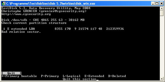

-=Taipan=-
Die gesamte Struktur habe ich überprüft und stimmt.
Das Problem mit der Wiederherstellung liegt an fehlerhafte Sektoren.
Auf deinem 2 Bild, erscheint die Meldung "Bad relative Sector".
Dieses kann auch dazu führen, da die Partitionsstruktur fehlerhaft ist, und du die deswegen nicht schreiben kannst oder das es zu diesem Ergebniss kommt.
Schaue dir mal deinen ersten Beitrag hier in diesem Thread an.
Dort wird die Fehlermeldung
Partition sector doesn't have the endmark 0xAA55 .
Run "MBR code" in Testdisk to correct it .
Frage: Hattest du das schon gemacht?
Vielleicht wäre damit die Fehlermeldung weg.
Sofort nach Start, kannst du mit dem Pfeil auf MBR code gehen, und dort einen neuen MBR schreiben und überprüfen ob die Fehlermeldung "Bad relative Sector" dann weg ist.
Fehlerhafte Sektoren kann man beheben, mit chkdsk Laufwerk: /r.
Läßt sich aber bei beschädigte Partitionen oder Dateiformate nicht immer ausführen.
Dann kommt Datenrettungssoftware in Betracht.
Viele Grüße
Fiona
