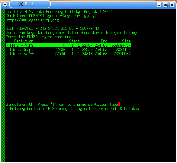

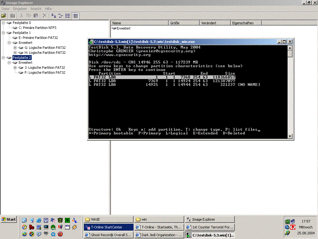

hallo Fiona
Als ich versucht habe die add Funktion zu benutzen, wurde mir ein neue Partition ohne namen und Eigenschaften erstellt. (Bild!)
Ich weiss leider nicht, was ich jetzt machen soll, da ich angst habe was falsches zu machen.
Wenn ich bloss eine Festplatte zum üben hätte, würde ich zuerst alles darauf ausprobieren :(
Hoffe das jemand mir dabei helfen kann!
gruss
TP

@ -=Taipan=-
Ich habe erst eine Weile überlegt, wegen deinem Problem mit den Sektoren.
Zuerst empfehle ich immer Datarecovery-Software.
Habe das Problem mit GetDataBack schon öfters gesehen.
Wäre für dich vielleicht sinnvoll noch mal den Restorer2000 zu testen.
Zu Testdisk;
Ich habe deine Festplattenstrucktur angeschaut, und gesehen, das die erweiterte Partition bei Zylinder 0 anfängt.
Das habe ich so noch nicht gesehen.
Normalerweise wie auch in deinem vorigen Bild beim Write-Screen fängt die mit E extendet LBA bei 1 an.
Für dich zur Info.
Testdisk zeigt automatisch beim Write-Screen die Partitionsstruktur der Festplatte an.
Dort hattest du alle 4 Volumen (Partitionen) über add eingegeben.
Da es sich dabei aber um eine erweiterte Partition mit 4 logischen Laufwerken handelt, wird die Struktur komplett beim Write-Screen angezeigt.
Eine Anleitung mit der ich Erfolg hatte ist;
Testdisk starten.
Mit Pfeil auf Delete.
Dort MBR und partition table löschen und mit y bestätigen.
Weiter bestätigen bis zum Write-Screen.
Dort mit Pfeil auf Search gehen und Suche starten.
Anschließend die Volumen (Partitionen) wo die Daten sind auswählen.
Kann man auch über P - List Files überprüfen.
Die Werte wie in dem weiter oben genannten Posting für add aufschreiben.
Über add die Daten eingeben.
Dieses der Reihe nach für alle Partitionen (in deinem Fall 4 eingeben.)
Wichtig ist, das sich die Volumen Partitionen nicht überlappen und du das richtige Dateiformat bei Type eingibst.
Für NTFS ist es 07 und für Fat32 LBA ist es 0c.
Du kannst jederzeit Fragen, aber Entscheiden mußt du das.

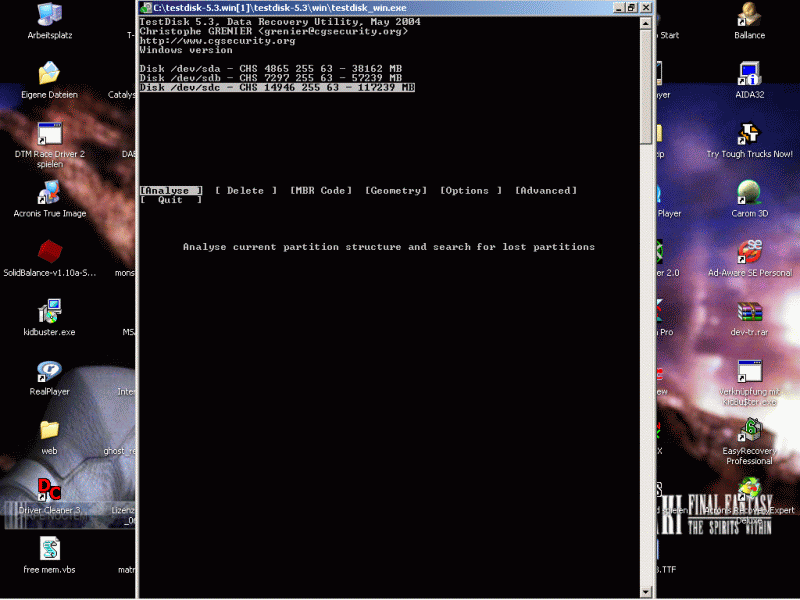

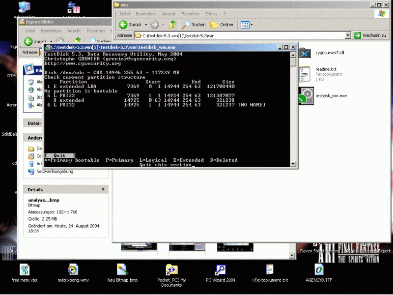

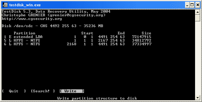

Moin ,
nachedem ich den thread entdeckt hab, scheint ihr meine letze hoffnung zu sein !
Ich hab alles rauf und runter gelesen aber ich checks einfach nicht ! ( im gegenteil , es wird eher schlimmer ! =)
Es geht um die markierte platte (screenshoot 1, Anfang.gif), die auf einmal eine partition verloren hatte ....
keine boot platte ,3 partitionen, einfach nur daten drauf......
was mir da nach "analyse" angezeigt wird sagt mir nicht wirklich etwas.....
aber wenn ich da weiterklicke und bei screenshot 3 lande ,"analyse...gif", siehts so aus als ob alles korreckt währe , ausser das alles auf logical steht ! ?
Seh ich das richtig !?
Bitte helft mir.....wenn irgendwer noch Screenshots, wovon auch immer, braucht----no problem !
Danke UFO

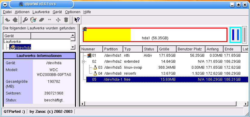

Ich habe folgendes Problem:
Ich hab neben meinem Win XP vor ein paar Monaten Suse Linux installiert. Alles hat auch wunderbar geklappt, aber gestern wollte ich im grub bootloader in Windows booten, jedoch erschien dabei die Fehlermeldung "NTLDR fehlt".
Das war das 1. Mal, dass ich diese Fehlermeldung bekam, obwohl ich Win XP als Hauptsystem genutzt habe und nur ein paar mal mit Linux gebootet habe.
Also startete ich die Wiederherstellungskonsole über die Win XP CD und hab die üblichen "fixmbr", "fixboot" ausgeführt und die "NTLDR" und "NTDETECT" von CD auf C:versucht zu kopieren. Beim Kopieren kam: Datei konnte nicht kopiert werden (so, oder so ähnlich).
Beim Neustart dann der Super-Gau:
Direkt nach dem BIOS kommt nun die "missing NTLDR". Grub lädt nicht mehr, und ich kann somit auch nicht mehr in Linux booten.
Habe die Festplatte sowohl mit der Suse Linux DVD als auch mit der Win XP CD auf vorangegangene Installation überprüft, jedoch keine gefunden. Meine Festplatte wird jetzt nur noch als FAT-Partition angezeigt. Alle anderen Partitionen sind verschwunden. Und wenn ich in der Wiederherstellungskonsole versuche den Datenträgerinhalt auszulesen (Dir) sieht meine Festplatte komplett leer aus. Ich weiss aber, dass die Daten nicht gelöscht sein können, weil beim Überprüfen der Partition mit der XP-CD genau erkannt wird, dass Speicherplatz belegt wird. Bloß findet weder Win XP noch Linux die Daten.
Hängt das mit der neuen Partitionstabelle zusammen, die fixboot geschrieben hat? Kann ich meine alte Partitionstabelle wiederherstellen? Oder kann ich meine Daten von den einzelnen Partitionen retten?
Bitte, bitte, bitte helft mir. Es sind Daten, auf die ich teilweise nicht verzichten kann.
Danke im voraus.

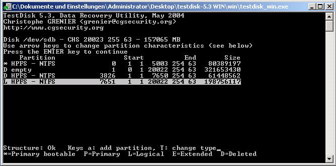

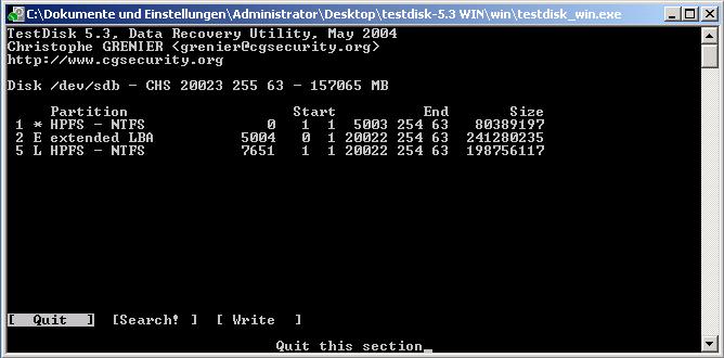

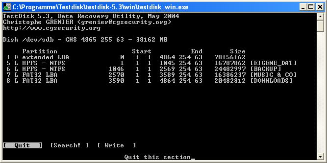

Hallo Sevenspirits und Fiona,
ich bin aus dem Urlaub zurück und möchte nun probieren die Festplatte
mit Testdisk wieder herzustellen. Alle Daten sind gesichert also kann
soweit eigentlich garnichtss passieren.
Das Alternativprogramm "Acronis Recovery Expert" welches franzkat
vorgeschlagen hat, stürzt bei mir nach 3 Stunden scanen ab ader besser
gesagt veranlasst den PC zu einem Neustart.
Ich habe die Änderungen die Seven Spirits für Testdisk vorgeschlagen hat
wieder vorgenommen und "analye" gewählt. Da ich die Werte für die
Partitionen ja noch habe, habe ich diesen Vorgang abgebrochen und die
Partitionen in der Reihenfolge eingegeben:
1.Erweiterte Partition mit 160GB
2.Logisches Laufwerk mit 30GB; beginn bei Zylinder 3826 - endet bei
Zylinder 7650
3.Logisches Laufwerk mit 1000GB, beginn bei Zylinder 7651 - endet bei
Zylinder 20022
Das Ergebniss dieser Prozedur kann man im ersten Screenshot sehen.
Merkwürdig ist, das als erstes immernoch eine Primäre Partition
angezeigt wird. Diesen Bildschirm habe ich dann mit Enter bestätigt und
gelangte zum Bildschirm den man im Screenshot 2 sehen kann. Und hier
liegt dann auch irgendwie der Hund begraben. Das was angezeigt wird
entspricht ja offensichtlich nicht dem was ich eingegeben habe. Was kann
ich da tun? Eventuell den MBR erst sichern und dann mit Testdisk
löschen???
Wäre sehr dankbar für Hilfe.

@ Ufobase
Würde Info brauchen wie die Festplatte vorher partitioniert war.
Auch Betriebssytem.
Die anderen 2 Partitionen sind nach deinen Angaben da und brauchen nicht berücksichtigt werden.
Du möchtest nur die eine Partition wiederherstellen?
Bis jetzt hast du richtig gesehen, das alle 3 als logische Laufwerke dargestellt werden.
Aber nach der Analyse sind es nur noch 2 logische Laufwerke und eine erweiterte Partition.
Die erste Partition fehlt.
Könnte man über die Search-Option bei Testdisk vielleicht wiederbekommen.
Anleitung kann ich erst nach Info zusammenstellen oder Empfehlung für Datenrettungssoftware geben.
Viele Grüße
Fiona

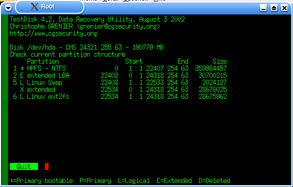

Hilft das euch vielleicht weiter, mir zu helfen?
Nun das hat es scheinbar nicht *g* Anyway....Ich hab das ganze jetzt mit knoppix und testdisk auf die reihe bekommen. Glaube ich jedenfalls :rolleyes: Unter Knoppix wird die gute alte ntfs-partition perfekt erkannt. Ich kann alle Daten lesen. Die Linux-Partition erkennt er auch...Er erkennt auf über cfdisk die genauen Größen und das die ntfs-bootbar sein sollte.
Wenn ich jedoch ohne Knoppix booten möchte kommt ein Semikolon (;) und sonst garnichts. Kein boot-Loader...nichts. Die Win XP cd erkennt immernoch nciht das auf der Platte ne NTFS-Partition ist und kann deshalb auch ncihts mit den Rettungsbefehlen anfangen. Help... :)

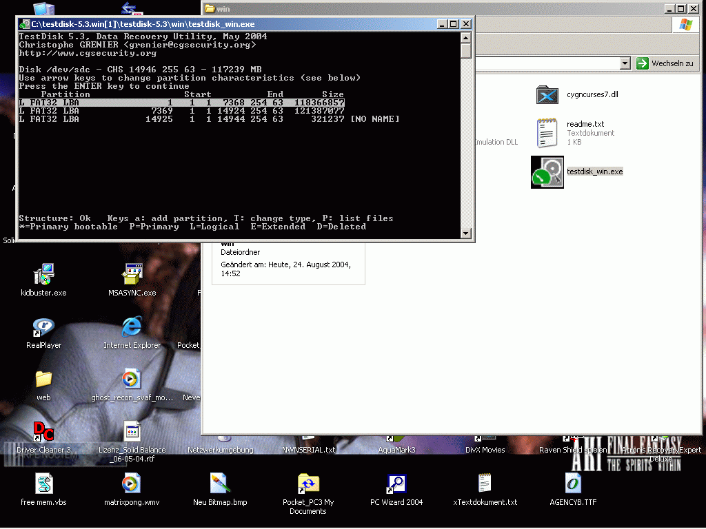

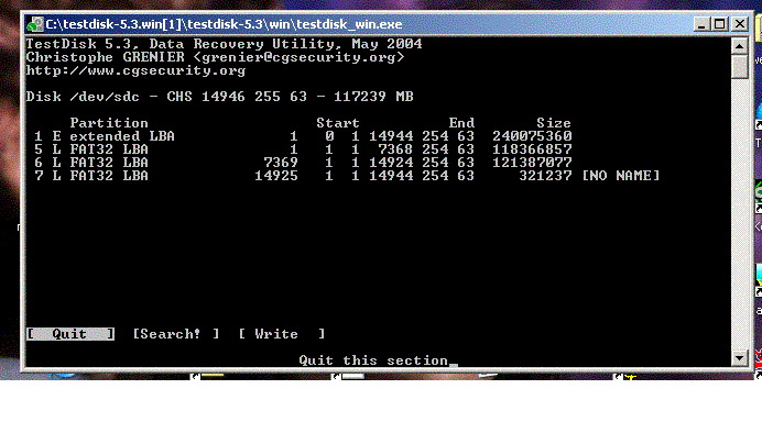

@ Fiona
Erst mal danke das du dich "einklinkst" =)
Also das BS is XP Sp1,mit Tdisk kann ich immer noch alle daten sehn (über "P") , hoffe das ist gut ! soviel zu dem was ich sicher weis ! =)
Nun zu dem wo`s schon schwieriger wird;
Vor dem "gau" waren auf der 3ten platte 3 "laufwerke": I und J mit jeweils um die 58 gb daten denke ich .
F war dieselbe platte und bis dahin unformatiert (hab zwischenzeitlich f mal formatiert und konnte dann auf I zugreifen, was mittlerweile nicht mehr geht!)
Jetzt siehts wohl so aus, das I nicht mehr angezeigt wird (im arbeitsplatz) , J als unformartiert (aber ich seh halt über "P" die daten von beiden) und f mit seinen freien 156mb.
Der Screenshot zeigt mein ergebniss nach search.-.(denke ich, kann das gern nochmal verifizieren)....aber check auch mal bitte den "hintergrund" von dem bild!
Was da doch fehlt ist ne Primäre Partition, wie bei dem anderen LW, oder!?
Oh mann...hoffe das ist nicht zu verwirrend und du kannst was damit anfangen!
Falls du noch andere screens oder was auch immer brauchst...np.
Danke UFO
@ Ufobase
Das was ich bei dir sehe, sind erstmal 3 logische Laufwerke.
Die Struktur passt dort.
Das hat aber erst mal nicht viel zu sagen, da für mich der Write-Screen entscheidend ist.
Dort wird die komplette Festplatte mit allen Partitionen und logischen Laufwerken gelistet.
Hier ist Beispiel!
Wenn es dort Probleme hat, besteht die Möglichkeit die Partitionen über add einzugeben.
Da sind hier schon mal vorweg Info.
Für mich ist erstmal von dir der Write-Screen interessant.
Da sieht man die weitere Vorgehensweise, oder ob du gleich mit Write bestätigen kannst.
Viele Grüße
Fiona
@ Cat2000
Mit Linux und Grub kenne ich mich nicht aus.
Bei dir besteht die Möglichkeit, das der MBR oder die Partitionstabellen beschädigt sind. Dadurch wird die Datei NTLDR nicht gefunden.
Wenn du mit Knoppix die Daten angezeigt bekommst, kannst du die wichtigen Daten erstmal auf eine andere Festplatte oder Partition kopieren.
Vielleicht dazu die Festplatte wenn nötig in einen anderen Computer einbauen.
Bitte auf der wiederherzustellenden Partition keine Schreibversuche ausführen.
Dadurch werden Sektoren mit Daten die du wiederherstellen möchtest überschrieben. Die sind dann schwer oder nicht mehr herstellbar.
Durch diese Aktion bewegst du dich erst mal auf der sicheren Seite, da Partititonsutilities direkt auf die Platte oder Partition zugreifen.
Für den Einsatz mit Testdisk.
Info als Beispiel mit Anleitung ist hier!
Auch wichtig ist die Struktur wie die Festplatte beim Write-Screen angezeigt wird.
Bitte poste mal die Info.
In einem ähnlichen Fall, hatte ich einiges erreicht, durch löschen mit dem Testdisk-Menu " Delete ". Sichere bitte vorher dein MBR wie im Link beschrieben.
Hinterher hatte ich die Partitionen wie in dem Beispiel bei dem Link wo ich dir gesetzt habe über Search suchen lassen und mit add wie in den Beispielen eingegeben.
Viele Grüße
Fiona

1: Vielen Dank für deine(eure) Hilfe. Hab das in vielen foren geposted und wurde ignoriert. THX
2.
hab den MBR geschrieben....als ich den bootsektor mit advanced neu schreiben wollte kam aber "sectors are not identical"...anyway jedenfalls kam beim booten jetzt so ein nervtötendes piepen. Das klang auf keinenfall gut...also wird jetz das Pferd von hinten aufgezäumt:
Anhang 1 zeigt das Qpart die Partitionen erkennt...genaso wie ich sie partitoniert hatte.
Anhang 2 zeigt das testdisk beim checken die platte ähnlich erkennt. Wenn ich enter klicke zeigt testdisk dies hier (anhang 3) Klinge ich nochmal enter für Search erkennt testdisk nach dem suchen folgendes (siehe anhang 4)
Was soll ich jetzt genau machen ? Soll ich das mit dem Löschen der partitionstabellen und des MBRs probieren oder die partitionen die bei der suche gefunden wurden einfach mit write in die tabelle einbinden ? Oder was ganz anderes ?
Vielen Dank im Vorraus
@ Fiona
Hier ist der "Write" screen.....
was mich stutzig macht ist der erste eintrag ! (oder muss das so !? =)
Hoffe du kannst damit was anfangen, zumindest mehr als ich !!!
Danke schonmal ,
UFO
@ Cat2000
Du benutzt noch eine alte Version von Testdisk.
Lade dir mal die neue Version 5.3!
Wenn du im Menu Advanced die Meldung erhältst "sectors are not identical" liegt dort ein Fehler vor.
Testdisk überprüft dort den Bootsector mit dem Backup Boot Sector.
Wenn dort ein Fehler vorliegt, wird das so angezeigt.
Neu erstellen kann man den mit Rebuild BS.
Wie ich dir schon mitgeteilt hatte, ist es nicht immer möglich mit MBR schreiben das Problem zu lösen.
Für dich wichtig ist, den Bootsektor neu zu erstellen und zu reparieren.
Vielleicht Neustart und testen.
Anschließend kannst du in Betracht ziehen, den MBR über Delete zu löschen und mit der Testdiskversion 5.3 über Search die Partitionen Volumen listen zu lassen.
Über add und den richtigen Partitionsnummern aus der Liste die Partitionen richtig zusammenstellen.
Testdisk arbeitet nach Zylinder.
Die muß man peinlichst genau wie in der Suche dargestellt auch mit den anderen Werten bei add eingeben.
Die Menüführung dabei ist nicht schwierig und sollte kein Problem sein.
Nach der Bestätigung kommt man zum Write-Screen.
Dort sollte die Festplatte dann regulär richtig dargestellt werden.
Testdisk zeigt dabei automatisch die komplette Struktur an.
Zum Beispiel werden dabei erweiterte Partitionen automatisch gesetzt.
Diese sollte genau dem entsprechen was der Zustand vorher war.
Ich habe erlebt, das ohne Delete, eine andere verkehrte Struktur, bedingt durch die Änderung (Crash) an der Partition vorlag, und die eingegebenen Partitionen nur zugefügt wurden.
Dieses ist jedoch Fehlerhaft und führt nicht zu dem gewünschten Ergebniss.
Auch hatte ich schon eindeutig gesehen, das wenn man von einer Festplatte nur eine Partition eingibt, das dann nur noch die eine nach Neustart da war.
Dann waren die anderen weg.
Deshalb der Hinweis immer die komplette Struktur einzugeben.
Auch Partitionen die da sind.
Das hatte denen noch kein Abbruch getan.
Speziell zu deinem Problem mit deinen MBR jetzt.
Ich weise nicht umsonst darauf hin Datensicherung über Knoppix oder Datarecovery-Software vorher zu machen.
Des weiteren habe ich auch nicht umsonst Links zu Tools zum sichern von MBR usw gesetzt.
Leider nicht nur bei dir bekomme ich da zu wenig Resonanz.
Das kommt aber immer auf den Fall an.
Als Beispiel möchte ich deshalb auch mal darauf hinweisen, das nach einem Eingabefehler von mir ich neugestartet hatte, und chkdsk sämtliche Daten gelöscht hatte. :rolleyes: .
Hinweise dazu sind explizit in allen meinen Anleitungen! :cool_alt:

@ Ufobase
Der Write-Screen zeigt jetzt alle 3 Partitionen.
Die von dir erwartete Primäre ist nicht gelistet.
Das Laufwerk wird als erweiterte Partition mit 3 logischen Laufwerken gelistet.
Die Struktur stimmt.
Wenn du sicher bist, das die erste Partition primär war, besteht die Möglichkeit auch über das Menü Delete den MBR zu löschen und die neu über Search und add einzugeben.
Wäre eine Möglichkeit, wenn du weißt, das die Struktur verkehrt ist, dieses evtl. zu korrigieren.
Ansonsten könntest du mit dem Write-Button bestätigen und neu starten.
Bitte bedenke das du direkt auf der Partition zugreifst.
Hinweise über Datenrettungssoftware sind in den Anleitungen gesetzt.
Hierauf weise ich aber immer generell hin.
Viele Grüße
Fiona

@Fiona
Hmmm,
ich bin da leider nicht sicher !
Währe es einen versuch wert "Write" auszuführen oder folgt dann der Supergau!?
Das mit mbr löschen und "add" hab ich mir angesehn ....aber sorry,
dafür brauch ich ne "checkliste step by step =)"
Oh mann, bin etwas verwirrt und hab schiss das die daten verloren gehn =) , aber müsste denn da nicht eine Primäre am anfang stehn !??
Sorry aber hab halt keinen bzw kaum plan davon,
UFO
Hattest du mit P - List Files deine Daten überprüft ob die angezeigt werden?
Wenn die angezeigt werden und die Struktur stimmt, wie es jetzt aussieht kannst du mit Write bestätigen und Neustarten.
Ich sehe bei dir in der Struktur keinen Fehler und somit auch keinen Gau.
Eher passiert es, das Partitionen nicht oder unformatiert angezeigt werden.
Dann kann ich dir immer noch eine Step by Step Anleitung geben.
Generell sind Partitionen wenn man die nicht verkehrt setzt nicht so kritisch, da die keine Sektoren mit Daten überschreiben.
Sowas habe ich schon x-mal korrigiert.
Wenn man die verkehrt setzt, kommt es zu einen Gau.
Dieses kann ich bei dir nicht sehen.
Wenn du zu unsicher bist, solltest du dir Gedanken machen über Datenrettungssoftware.
Viele Leute fragen mich, kann ich den Write-Button bestätigen. :D
Viele Grüße
Fiona
