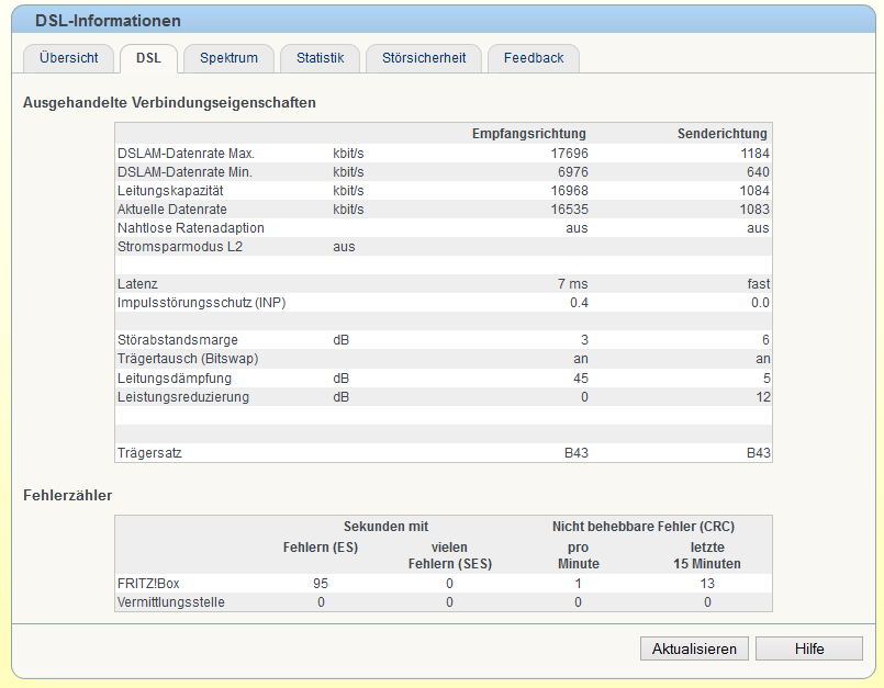

Hi, mittels Telnet habe ich ein paar Einstellungen in der Fritzbox verändert, diese Synchronisiert nun mit 16,5 Mbit/s. Vertraglich ist die Geschwindigkeit allerdings auf 16,0 Mbit/s begrenzt.
Die Anzahl der Fehler geht laut Fehlerzähler (ES, CRC) gegen Null. Nun erreiche beim downloaden eine Geschwindigkeit von 1,6MB/s. Theoretisch sollte man aber doch 2,0MB/s erreichen ?
Erreiche ich die 2,0MB/s aufgrund des Overheads nicht oder stimmt da etwas anderes nicht ?

Gut, eine Frage habe ich nun aber noch. Per Telnet habe ich die Latenz von Fast auf interlaced 7ms geändert.
Dadurch erhöht sich der Ping einfach nur um 7ms oder hat das noch andere Folgen ?

wie sie hier mit zahlen schmeissen ... 1,6 MB/sek sind bei einer 16k leitung annähernd ideal. 80% alles dsl 16k nutzer haben weniger als das

Naja, normalerweise sind das Bandbreitenklassen. Du fällst in der BBK4, was 12 bis 16 MBit/s entsprechen. Dazwischen gibt es halt noch einzelne Profile die für dich angelegt werden. Wenn dich der Provider auf 1,6 MB/s Download so festlegt, hat das schon seine Gründe. Vielleicht kratzt du aufgrund der Leitungslänge gerade so an den technischen Möglichkeiten, um an 16000 zu kommen. Und dein Provider wird das schon so für dich eingestellt haben.

der link von CrazyT haut 1:1 mit meinen werten hin
habe 6,3mbit sync und es kommen ~650kb/s raus
