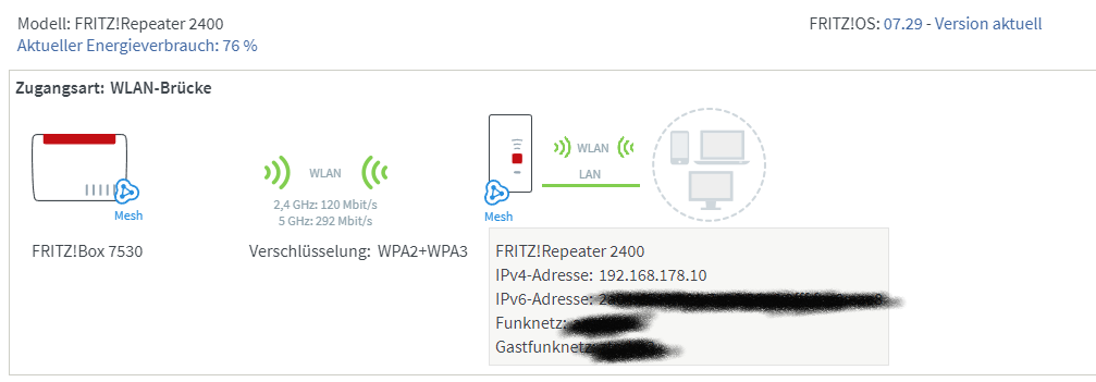

Hallo zusammen.
Bei mir im Einsatz ist eine Fritzbox 7530 und ein Fritz Repeater 2400. Verbunden als WLAN-Brücke in einem Mesh. Meine Verbindung ins Internet beträgt 275/55 Mbit (down/up). Diese erreiche ich auch zuverlässig auf meinen WLAN Endgeräten, die sich mit der Fritzbox verbinden (gemessen mit dem Speedtest von der Google Resultpage). Endgeräte (egal ob 2,4 GHz oder 5 GHz), die sich mit dem Repeater verbinden erreichen allerdings maximal nur 100 Mbit. Auch wenn ich mit dem Handy genau vor dem Repeater stehe. Die Webinterfaces der Box und des Repeaters zeigen mir allerdings an, dass die Verbindung zwischen diesen beiden über 100 Mbit betragen. Siehe Screenshot. Momentaufnahme 2,4 GHz: 120 Mbit, 5 GHz: 292 Mbit.
Sollten meine Endgeräte dann nicht eine Geschwindigkeit ins Internet von über 100 Mbit erreichen, oder versteh ich diese Angaben komplett falsch? Wenn ich sie nicht falsch verstehe, hat jemand eine Idee warum ich nicht höhere Geschwindigkeiten erreiche?
EDIT:
Ich würde die Fritzbox und Repeater sehr gerne per Kabel verbinden. Ist aktuell aber leider nicht möglich.

Naja, die FB bietet selber bis 400 bzw. 867 Mbit, der Repeater ist aber nur mit 120 bzw. 292 Mbit angebunden.
Und da WLAN immer Verlust hat ist die Geschwindigkeit bei Verbindung über Repeater nochmal geringer als über die FB selbst.

Dein "Fehler" ist es, dass du den Fritz!Repeater als wirklichen Repeater betreibst. Wenn du per WLAN an den Repeater gehst muss der Repeater den Traffic wieder per WLAN an die Box schicken. Wenn du die Möglichkeit hast, solltest du ein LAN-Kabel verlegen und den Repeater als Access-Point betreiben.

Danke für eure anderen Kommentare. Ich prüfe nun einige Dinge und stecke den Repeater testweise in unmittelbare Nähe der Fritzbox, so das die Bruttogeschwindigkeit zwischen den beiden Geräten signifikant höher sein wird.
Angenommen(!) die Bruttogeschwindigkeit liegt im 5 GHz Netz dann bei 800 Mbit und der Fritz Repeater 2400 hat kein MIMO Support (Webseiten behaupten gegenteiliges. avm.de schweigt bei den Specs zu MIMO bei allen Repeatern), dann würde durch Halbierung, Overhead, etc doch ein gutes Stück über 100 Mbit Netto dabei rauskommen, richtig?
Was man hier möchte nennt sich Crossband Repeating und deine Geräte können das auch (mit aktuellem Softwarestand).
Üblicherweise halbiert ein Repeater durch senden und empfangen die Bandbreite.
Bei Crossbandrepeating wird fürs Weiterleiten das jeweils andere Netz verwendet.
Du solltest also darauf achten, dass sich deine Clients mit dem 2,4GHz Netz des Repeaters verbinden. Dann kann als Uplink die schnellere 5GHz Verbindung genutzt werden.
Wenn du dich per 5GHz mit dem Repeater verbindest, wird der 2,4GHz Uplink mit 120Mbit verwendet.
Dann werden auch nur rund 100Mbit/s Nettodurchsatz erreicht.
Vielleicht kannst du auf dem Repeater auch einfach die Aussendung des 5GHz Netzes abschalten, sodass 5GHz ausschließlich als Uplink genutzt wird.
Reaktionen: Engaged und paccoderpster
"Eigentlich" sollte der FritzRepeater 2400 Crossband-Repeating beherrschen. Das heißt, dass er zB die Verbindung zum Router mit 5 GHz und die Verbindung zum Endgerät mit 2,4 GHz herstellen kann (und umgekehrt) und so keinen nennenswerten Verlust haben sollte - abgesehen davon, dass natürlich die langsamere der beiden WLAN-Strecken das Limit für die Gesamtverbindung darstellt.
Aber WLAN ist nicht immer so vorhersehbar wie man es gern hätte, deswegen können Theorie und Praxis auch weit auseinanderliegen.
Ich stelle aber mal eine ganz provokante Frage: Wenn du an den Endgeräten am Repeater noch 100 Mbit/s erreichst, was ist das Problem dabei? Geht's dir nur um das Prinzip "Ich hab ja für 275 Mbit/s bezahlt!" oder spürst du handfeste Nachteile? Mit 100 Mbit/s kann man perfekt Youtube gucken, auch Netflix streamen und Downloads mit ~12 MByte/s sind auch gar nicht mal so langsam. Es gibt genug Anschlüsse in Deutschland, die noch mit <25 Mbit/s durch das Internet kriechen...

Ich brauchte letztendlich gar nicht viel testen um zu validieren, dass in meinem WLAN scheinbar alles voll funktionsfähig ist. Die von mir vermutete Limitierung auf max. 100 Mbit ist wirklich ein Zufall. Ich habe bei der Fritzbox den 5 GHz Kanal von 100 (automatisch) auf 40 (manuell) geändert und WLAN-Koexistenz deaktiviert (ich hab hier nur eine handvoll andere WLANs in der näheren Umgebung). Mit diesen Settings erreichen meine Endgeräte, die mit dem Repeater per 5 GHz verbunden sind, locker über 100 Mbit im download.
Problem gelöst. Vielen Dank an alle Antworter.
