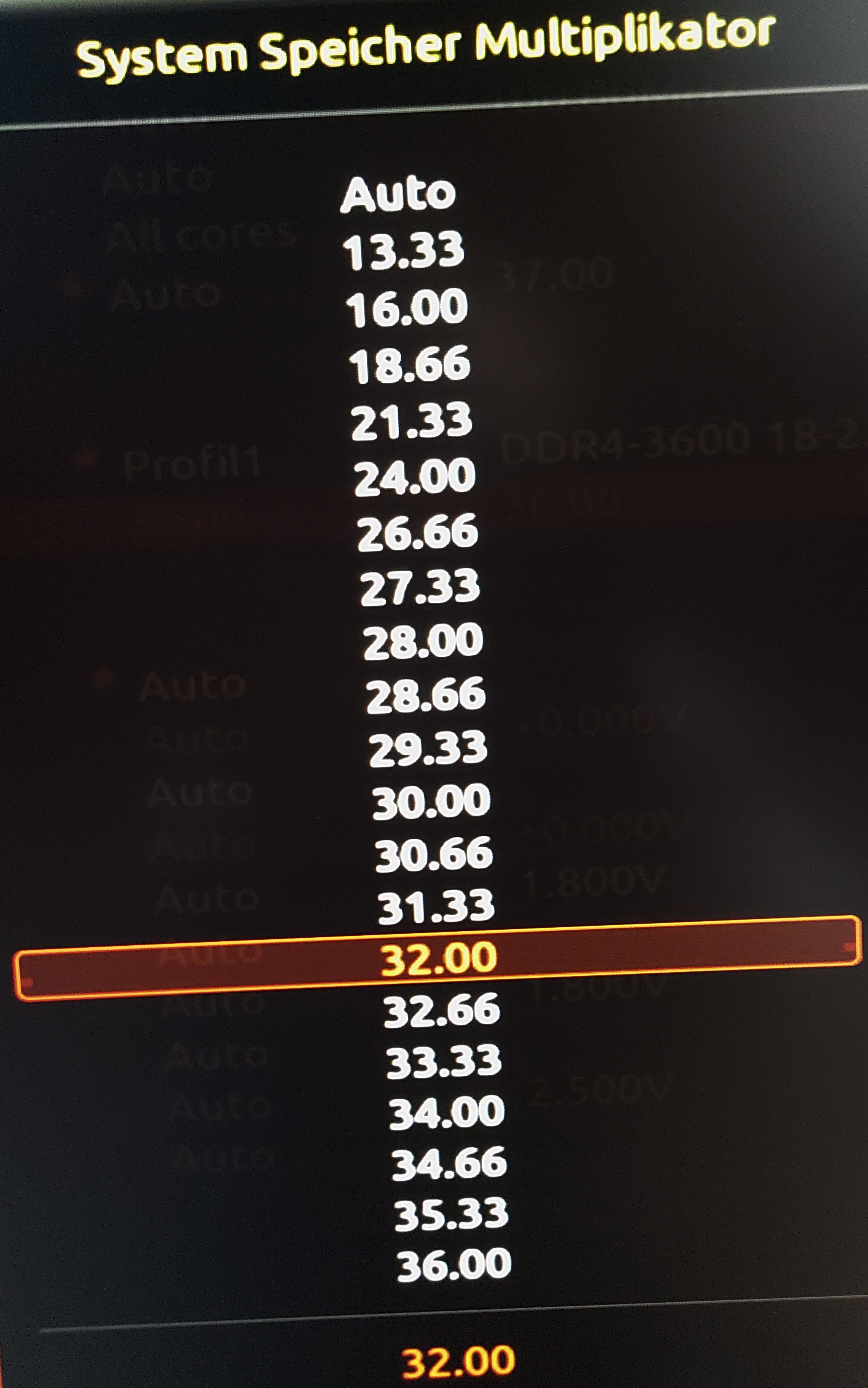

Werte Community. Zunächst mal meine Eckdaten:
AMD Ryzen 5 5600X 6x 3.70GHz So.AM4 BOX

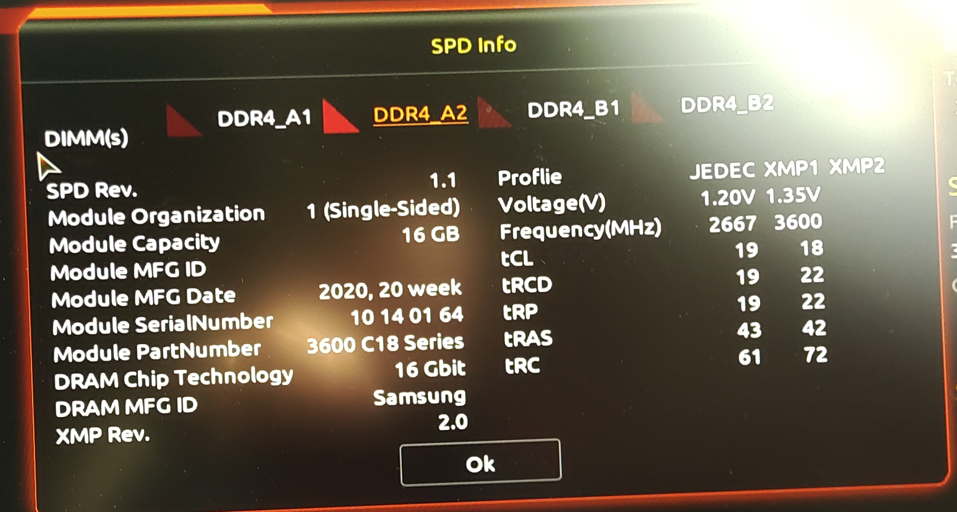

32GB (2x 16GB) Patriot Viper RGB schwarz DDR4-3600 DIMM
Gigabyte B550 Aorus Elite AX V2 So.AM4 ATX Retail
Im BOIS kann ich das XMP - Profil einstellen, allerdings muss ich den "System Speicher Multiplikator auf 32,00 stellen. Beim Wert "Auto" startet das System nicht.

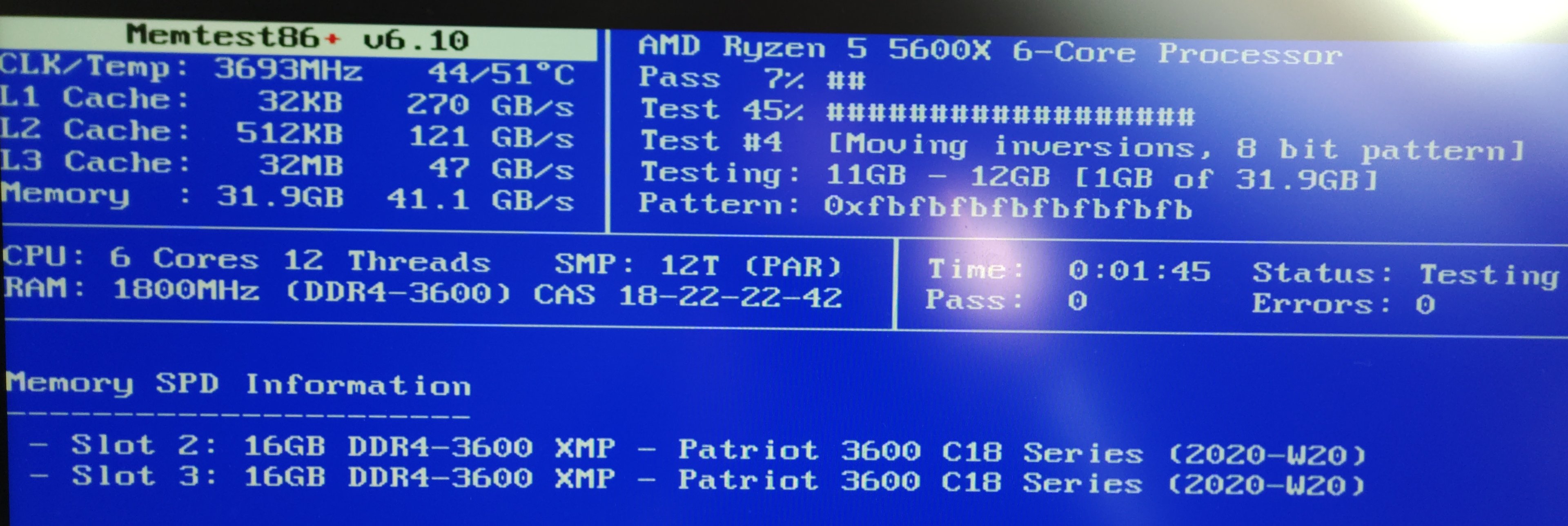

Memtest meldet nach gut 2 Stunden keine Fehler und gibt 1.800 Mhz als Takt aus.

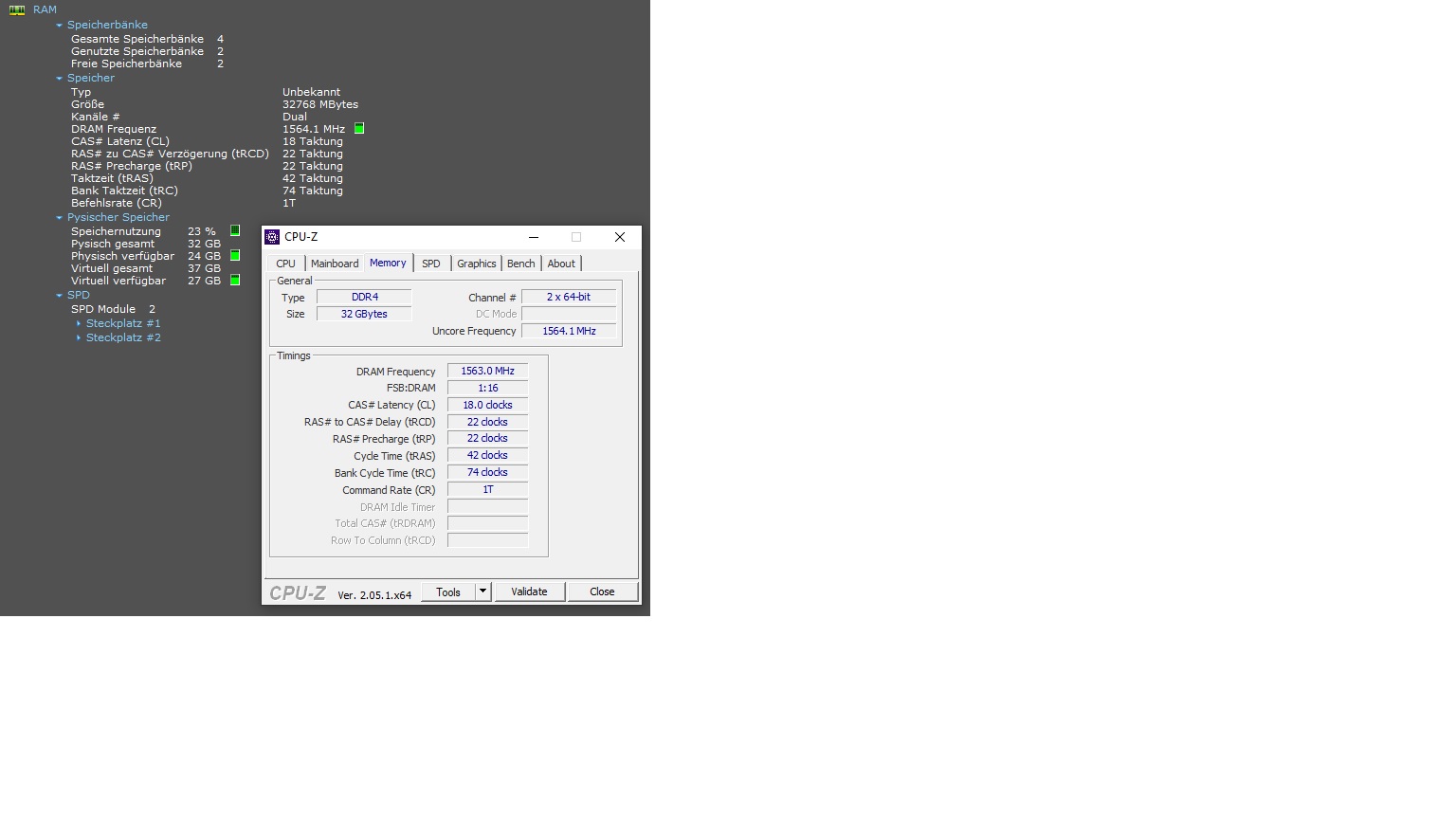

Speccy und CPU-Z zeigen einen Takt von ca. 1.560 Mhz an.
Mein System läuft so stabil. Da ich hier aber immer wieder lese, dass bestimmter RAM eher langsam ist und manche Hersteller sich weniger gut mit dem Taktgeber in der CPU vertragen, möchte ich nur kurz wissen, ob meine Werte im Rahmen sind. Ich will nicht dran rumspielen. Ich möchte es nur grob verstehen.
Wie kommen die unterschiedlichen Taktwerte zustande?

Teste Mal Memtest86 ohne Plus...
Nicht immer ist ein Plus wichtig wenn die Software nicht aktuell gehalten wird.
Alternativ taiphoon Burner zum auslesen.
http://www.softnology.biz/files.html
Ich tippe mein plus auf reines auslesen des xmp Profils und nicht der realen Einstellung.

P.S. definitiv zeigen CPU-Z und speccy die richtigen Werte an.
Raumtest unter Aida64 z.b.
Du hast RAM mit 3600MT (1800x2) und stellst ihn manuell auf 3200MT?
Checke mal das BIOS auf Aktualität, setze die Werte auf Standard (BIOS Reset lt. Handbuch)
Und dann mal das XMP laden, der Prozessor sollte mit 3600MT zu 99,9% zurechtkommen.
Wichtig ist nur das wenn du XMP lädst das auch die RAM Spannung auf 1,35V angehoben wird.

Bitte überprüfe, ob du die Module in den richtigen Slots hast. Wenn ich den Memtest-Screenshot richtig interpretiere, stecken die in 2 und 3, gehören aber korrekt in Slot 2 und 4 bzw. A2 und B2.
Vielen Dank erstmal. Ich kann das alles erst am Wochenende testen.
da bei ihm 2*64 bit ausgegeben werden als Dual Channel läuft passt es.
ich würde nichts auf den Informationsgehalt von Memtest86+ geben...
Ich habe im Grunde alles, was Ihr so geschrieben habt, gemacht bzw. ausprobiert. Die Riegel stecken richtig, das BIOS ist nun up to date, dennoch bekomme ich den Ram maximal auf 34.00 bzw. 1700 Mhz. Da zwischendurch beim Start auch Windows rumzuckte (hellblauer Bildschirm; Fehler; irgendwas mit "Video Scheduler...") belasse ich es erstmal dabei. Vermutlich takte ich das wieder herunter, weil nun der Bildschirm für Sekundenbruchteile schwarz wird...

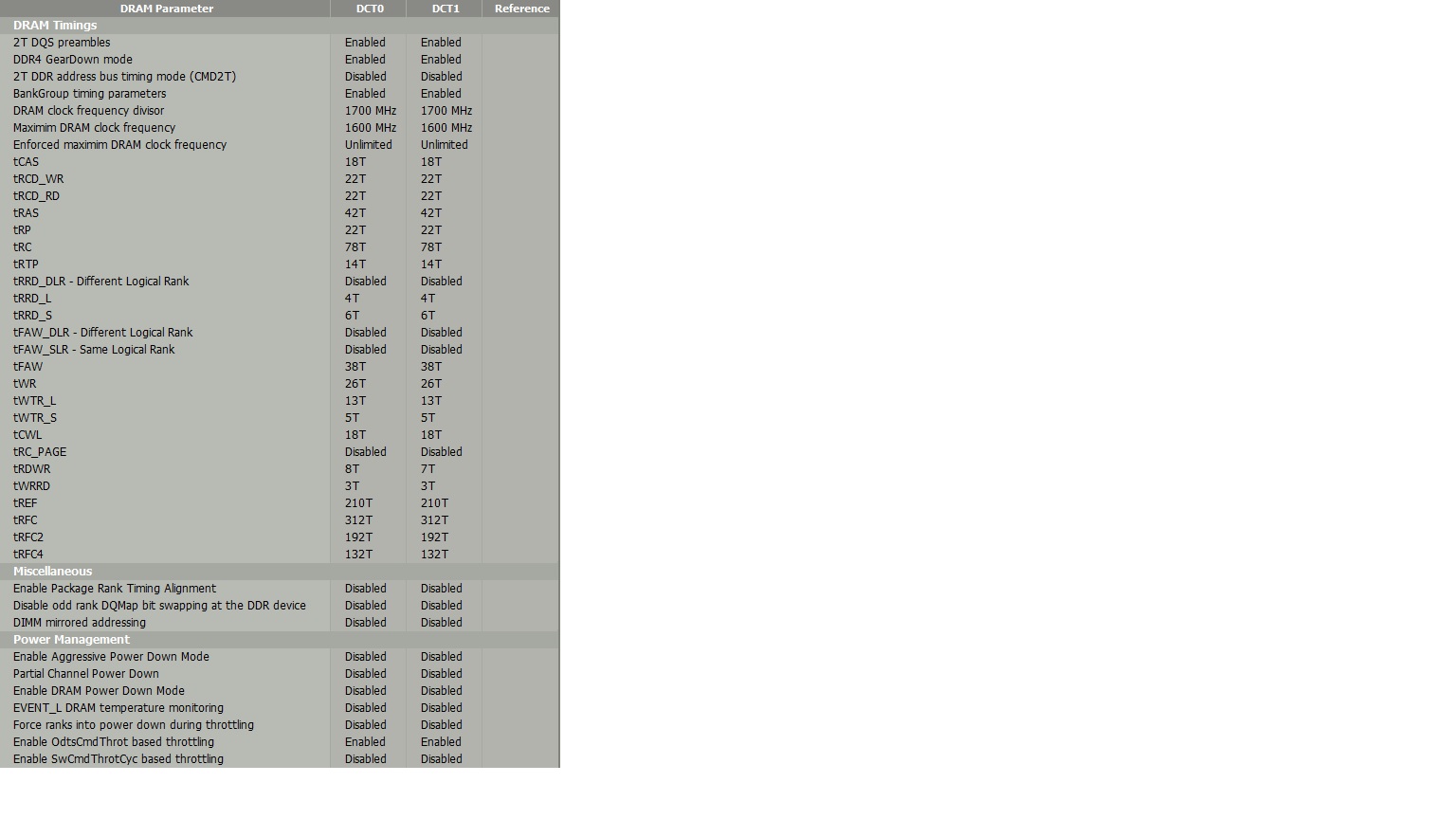

Ok, das sind 2x16GB
Als erstes der SOC ist viel zu hoch von der Spannung.
Da setzt das Bios 1,1875 V, das total drüber!
SOC Voltage auf 1,1V das mal einstellen
VDDP auf 0,95V
DRAM-Voltage mal auf 1,4V
Auch tRDRDSD ist mit 4 könnte zu scharf sein da auf 5
tRDRDDD auch auf 5
tWRWRSD auf 7
tWRWRDD auf 7
Das ganze mal bei den 3400MHz dann testen ob stabil!
Sorry, das ich es direkt sage aber das sind ganz schlechte Ramtimings die ich hier sehe.
Das war kein guter kauf!
Gruß
