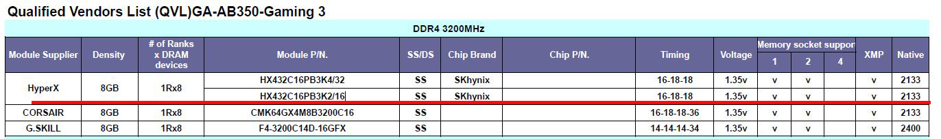

ich liebäugel momentan mit dem Gigabyte GA-AB350-Gaming 3 Mainboard.
Dort wird auf der offiziellen Webseite in der Liste der Qualified Vendor List (QVL) folgendes angezeigt:
Das rot unterstrichende sind die 16GB HyperX Predator DDR4-3200 DIMM CL16 Dual Kit
Bedeutet das nun, dass dieses RAM-kit mit dem Mainboard auch auf 3200 laufen sollte, laut Mainboardhersteller
oder bedeutet das nur, dass dieses RAM überhaupt laufen wird - sprich: allgemein kompatibel ist - aber überhaupt keine Aussage zur erwarteten Geschwindigkeit getroffen wird ?
Falls das nur eine Aussage zur allgemeinem kompatibilität ist - kann man dann im Umkehrschluss sagen, dass bei keinem einzigen 3200+kit sicher gesagt werden kann, ob es (momentan) auch mit der Taktung läuft? Denn die 3 RAM Typen, die oben im screenshot aufgelistet sind, sind die einzigen 3200+ RAM Module, die da überhaupt aufgelistet sind.
Also ich würde eine Freigabe schon so verstehen, dass der RAM auch mit seinen Specs laufen muss.

Das bedeutet dass es bei Gigabyte im Test mit 3200 lief. Das heißt nicht dass es bei dir läuft.
Zu einen weißt du nicht ob deine Hyper X die gleichen Chips drauf haben, zum anderen spielt die CPU beim max. Speichertakt da auch eine Rolle und limitiert evtl. früher.
Wenn der RAM nicht auf 3200 gelaufen wäre, dann würde das in der QVL stehen (sowas wie "3200, validated as 2666" oder "downgrade to 2666").
Das "native" bezieht sich lediglich auf die im SPD einprogrammierte Taktrate, wenn das XMP nicht aktiviert wird.
Es bedeutet, dass es mit 3200 laufen könnte, aber AMD spezifiziert die Speichercontroller der RYZEN mit maximal 2666 und die auch nur, wenn nur 2 DIMMs mit Single Rank verbaut wurden, bei Dual Rank RAM oder 4 DIMMs gelten noch geringeren Frequenzen. 3200 ist also in jedem Fall Overclock und Overclock kann funktionieren, garantieren kann und wird Dir das aber niemand. Die Angaben der RAM und Mainboardhersteller bedeuten nämlich nur, dass sie dies mit den RAMs bzw. dem Board und bestenfalls in der Kombination mal so zum Laufen bekommen haben.
