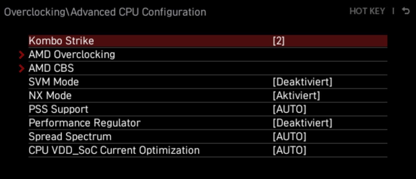

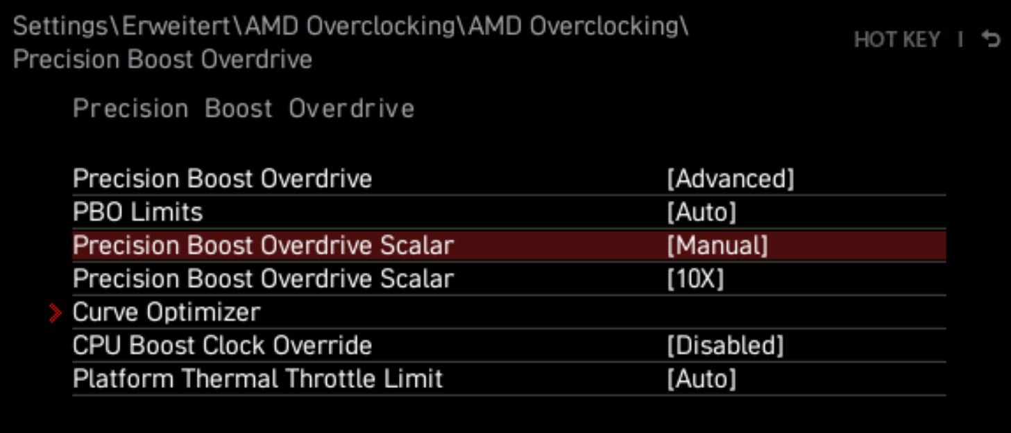

ich habe mal eine Frage zum PBO Scalar. Ich habe meine CPU (5700x3d) auf Kombo Strike (2) gesetzt. Dadurch setzt mein Mobo (MSI x570) bzw. UEFI den PBO Scalar auf 10x (siehe Bild). Überall lese ich aber, das man den lieber auf 1x bzw. auto lassen soll. Ich habe den jetzt mal auf auto gesetzt, frage mich aber, ob ich doch lieber die Einstellungen von UEFI übernehmen sollte (also 10x).

Möchtest du 1% mehr Leistung in Benchmarks haben und dadurch die Lebenszeit deiner CPU verkürzen? Dann stell auf x10.
PBO Scalar lohnt sich einfach nicht, es gibt weitaus bessere Methoden die Leistung zu erhöhen (Curve Optimizer). Generell sollte man von irgendwelchen Motherboard Voreinstellungen (in deinem Fall "Kombo Strike 2") die Finger lassen.
Du scheinst generell wenig Ahnung mit OC zu haben, also noch ein Grund mehr, das Thema sein zu lassen.
Wenn du wirklich übertakten möchtest und bereit bist, ein paar Zeilen zu lesen, gibt es hier einen super Guide ;)
https://www.computerbase.de/forum/threads/curve-optimizer-guide-ryzen-5000.2015251/
mir geht es nicht um übertakten, sondern Undervolten. Wie schon geschrieben, hat UEFI den Scalar auf x10 gesetzt. Und was soll so schlecht an Kombo Strike sein?
Verusch es doch einfach, ich habe bei meinem Systrem keinen Unterschied zwischen 4x und 10x feststellen können, daher steht er bei mir auf 4x.
Genau das tust du mit dem Curve Optimizer.
Es werden wahllos Dinge vom Motherboard eingestellt, die allgemein gehalten sind und sich nicht auf jede CPU anwenden lassen, unter Umständen sogar zu Beschädigungen führen.
Du stellst hier Fragen, ich weise dich in die richtige Richtung und deine Reaktion ist jetzt Diese.
Dann frag halt nicht nach, wenn dir die Antwort nicht gefällt und du voll auf dein Auto OC Kombo Strike setzen möchtest.
Nö, du hast das Auto OC aktiviert, was im gleichen Zuge den Scalar auf 10 gestellt hat. Deine Aktion, nicht die des UEFI ;)

meine Antwort galt den Einstellungen im PBO. Kombo Strike habe natürlich ich eingestellt.

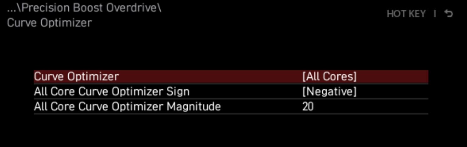

Vielleicht hier noch die Einstellungen. Curve Optimizer wurde auch automatisch geändert.
