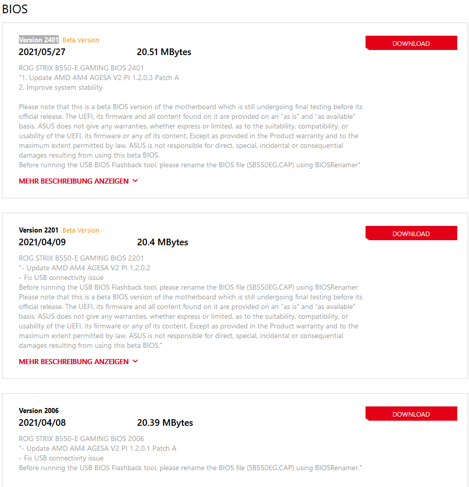

So wie ich das sehe, ist das ein alte BIOS-Version.
Ich würde erstmal ein Biosupdate über !BIOS-Flashback! durchführen.
Der PC muss für das Update nicht eingeschaltet werden ... nur am Strom.
Genaueres dazu über Handbuch oder Internet...
Reaktionen: viewsonic
@Nikon71 : Ok, gute Idee. Sehe gerade es gibt 2 Versionen die in der Beta Phase sind, würdest du mir davon abraten oder eher nicht?
Bild kommt

Bei Asus sind viele Biose beta, hat nicht so viel zu sagen. Bin bei meinem Asus Board X570-Chipset mit einer beta bestens gefahren.
Aber gottpersönlich hat schon recht, was er schreibt. Wäre vllt Schritt 1 und nen Versuch wert.
