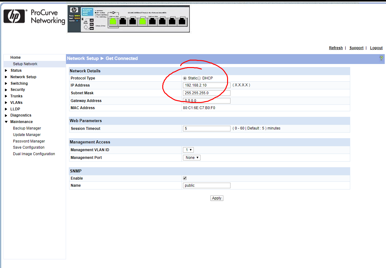

Also ich habe wie im Anhang zu sehen "DHCP" angeschalten. Dann ging es wieder, jedoch wenn ich mein pc starte dauert manchmal einen Moment bis ich eine Ipv4 verbindung bekomme. Manchmal kann es auch sein das ich mein Netzwerk Adapter deaktivieren/aktivieren muss bis ich eine bekomme (aber sehr selten). Wenn ich den Knopf drücke verliere ich die Verbindung zum Switcher jedoch bekomme ich nun beide Ipv4 Adressen. Ich habe sonst nirgendwo anderes irgendwas mit "DHCP" gesehen.

Hm.. Ich bin sehr irritiert, dass diese DHCP-Einstellung das Problem löst. Das was du da zeigst, ist die IP-Adresse des Switches selbst. Diese kann entweder statisch von Hand eingegeben werden oder der Switch holt sich eine IP via DHCP vom Router wie es zB PC, Laptop, Tablet und Smartphone ebenfalls tun. Allerdings hat das nichts mit der Funktion des Switches als solches zu tun, weil dieser unterm Strich gar nicht mit IP-Adressen (Layer3) arbeitet, sondern mit MAC-Adressen (Layer2), also unabhängig von IPs.
Leider kann ich mir das Verhalten nicht wirklich erklären, aber vielleicht hat jemand anderes eine Eingebung und könnte auch mich erhellen?
