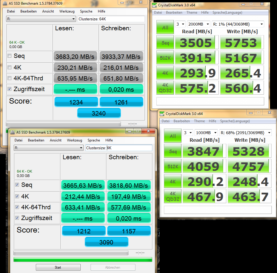

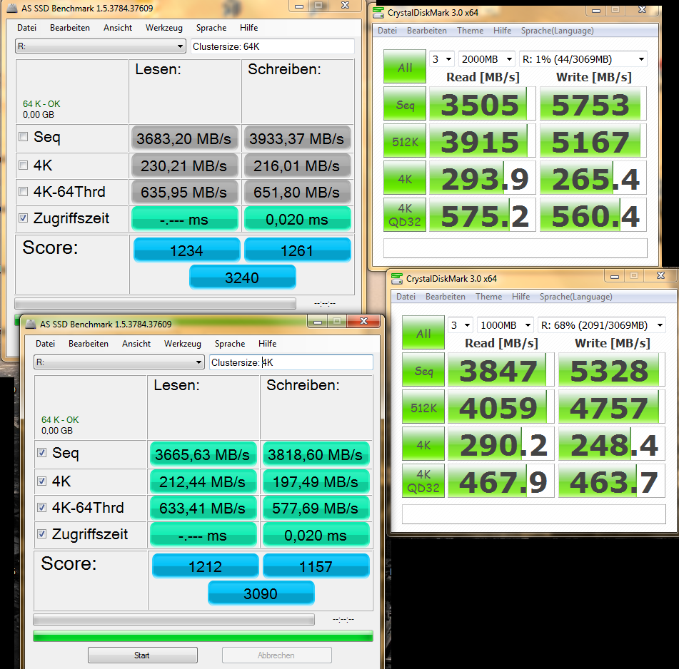

Die Performance der RAMdisk hängt ausser der Speichergeschwindigkeit auch stark von der verwendeten Software (und der CPU Geschwindigkeit) ab . Ich verwende die Dataram RAMdisk, die ist recht schnell und bis 4GB auch kostenlos.
Ansonsten hab ich ganz normalen DDR3-1333 Billigram. Allerdings hatte ich bei dem Bench auch prime95 auf einem Kern laufen um evtl. die 4K Werte hochzutreiben (hab noch nicht ausprobiert ob da auch so ein Unterschied wie beim SSD testen besteht).

uNrEL2K
Die Software verwende ich auch ^^
Werd das mit Prime probieren. Ich denke das wird wie auch bei SSDs die Leistung pushen.
