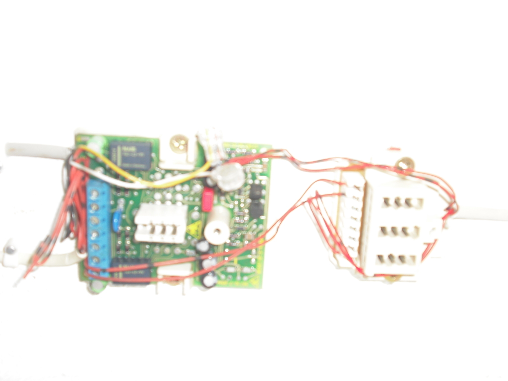

Mir ist heute noch Folgendes aufgefallen:
Im Keller haben wir direkt dort, wo das Telefonkabel von der Straße reinkommt eine normale TAE-Dose in die das Kabel und danach direkt noch eine, die nur einen Steckplatz hat. Aus der laufen dann zwei Kabel nach oben, ein weißes und ein graues.
Erste Frage hierzu: Kann es sein, dass eine der zwei Kellerdosen die wahre erste Dose ist oder ist das in jedem Haushalt so und die richtige erste Dose ist wo anders zu finden.
Zweite Frage: Das Abklemmen habe ich folgendermaßen vorgenommen: Ich habe in der letzten Dose des Hauses(in der übrigens das graue Kabel rauskommt) einfach abgeschraubt und die vier Drähtchen rausgeschraubt. Ist das die richtige Art und Weiße abzuklemmen oder muss man da anders ansetzen.
Ich hoff ich bekomm ein paar Antworten von euch, bin da echt ziemlich ratlos.

Bin jetzt schon so weit gekommen:
Wenn ich das Ganze an die Buchse im Keller anschließe funktioniert alles einwandfrei.
Stellt sich eigentlich nur die Frage, ob man die erste Buchse irgendwie nach oben "verlagern"/überbrücken kann. Googlesuche hat irgendwas von die Leitung über 5/6 durchschalten geschrieben.
Ist das der richtige Weg oder hat man da alleine sowieso keine Chance und muss die Telekom kommen lassen.
Hab jetzt hier auch mal eine Anleitung dazun gefunden: http://www.netzwelt.de/news/67285_2-dslinstallation-kabel-klemmen.html
Leider kann ich die auf unsere Situation nicht anwenden, die ist nämlich folgende:
Von der Straße kommen vier Adern, die in einem Kabel gebündelt sind.
Zwei der Adern kommen in die besagte erste Dose auf der ja alles richtig funktioniert. Diese zwei Adern werden auf 7/8 durchgeschaltet und gehen zusammen mit dem anderem Paar in eine Dose, die aussieht wie eine TAE-Dose bloß ohne Ns. Wenn man das Teil aufschraubt befindet sich darunter irgendein PCB, das folgendes zu tun scheint:
Anscheinend werden beide Adernpaare aufgezweigt, also verdoppelt, und gehen dann in zwei Kabel über in denen jeweils alle 4 Kabel vorkommen. Eines von diesen Kabeln geht in die Buchse im Erdgeschoss und eines in die im Dachgeschoss.
Ich geh jetzt mal davon aus, dass diese Parallelschaltung, die das PCB hier vornimmt den Fehler weiter oben verursacht.
Wie kann man nun vorgehen?
Ich befürchte mal einfach die 4 Adern, die von der Straße kommen direkt mit den Adern von einem der Kabel die zu den Buchsen führen zusammenzulöten wird nicht klappen, oder?

Hast du im Keller alles genau so angeschlossen wie oben? Falls die Dosen parallel geschaltet sind, dann sollte es egal sein - maximal die Leitungsdämpfung kann sich etwas unterscheiden - ob du den Splitter an der 1. TAE-Dose oder an einer anderen anbringst.
Ich verstehe außerdem nicht, was du unter einer DSL-Phase meinst - die einzige Möglichkeit um DSL vom restlichen Signal zu trennen, ist einen Splitter zu verwenden. Kannst du vielleicht eine kleine Zeichnung machen, wo welche Teile sind (TAE-Dosen, Splitter) und wie diese wahrscheinlich verbunden sind?
EDIT:
Ich hab mir deine erweiterte Beschreibung jetzt durchgelesen und du bekommst da zwei Telefonleitungen ins Haus - jede Telefonleitung besteht aus 2 Adern. Die erste TAE-Dose ist bei dir eigentlich unnötig - das Signal wird einfach weitergeleitet und wahrscheinlich etwas verschlechtert. Die zweite Dose ist ebenfalls unnötig - das Teil sollte eigentlich kein PCB enthalten, sondern nur Klemmen um dort Kabel anzuklemmen. Vielleicht kannst du noch ein Foto von dem geöffneten Teil machen, dann kann man auf Nummer sicher gehen. Die zwei Adern für die Netzwerkdose werden dann im Keller auch mit dem Splitter verbunden.
Du hast jetzt theoretisch mehrere Möglichkeiten:
1. Ich würde anstatt der ersten TAE-Dose den Splitter anklemmen und an den Splitter die zwei TAE-Dosen parallel anklemmen (jede Dose braucht zwei Adern - du hast jedoch vier Adern pro Dose). Dann könntest du neben einer der TAE-Dosen noch eine normale Netzwerkdose anbringen und dort kannst du dann das DSL-Modem anschließen - dazu sind ebenfalls nur zwei Adern nötig.
2. Du kannst in dem zweiten Kasten im Keller die Leitungen vertauschen - dann läuft die TAE-Dose im Dachgeschoss über den aktiven Telefonanschluss und die TAE-Dose im Erdgeschoss hängt dann am inaktiven Telefonanschluss.

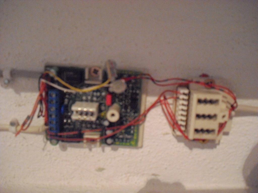

Daher poste ich jetz mal die Bilder von der Situation im Keller.
Schlussendlich will ich praktisch die zwei richtigen Telefonadern direkt ins dunkelgraue Kabel überbrücken.
Edit2:
Ich glaube ich habe jetzt die richtige Adern identifiziert, sie stecken auf dem PCB in a2 und b2.
Mein Plan wäre jetzt einfach bei der unteren(bzw. auf dem Bild bei der rechten Dose) 5 und 6 auszustecken und stattdessen die zwei anderen Adern einzustecken.
Müsste so funktionierten, oder?
Das Problem:
Die Kabel reichen nicht weit genug.
Ich hätte jetzt zwar schon Kabel rumliegen, die von der länge reiche, und die ich zwischelöten bzw. klemmen könnte, allerdings sind das keine Kupferkabel und haben auch einen etwas anderen Durchmesser.
Glaubt ihr das könnte eine Stöquelle geben oder sollte das für die paar Zentimeter als Provisorium genügen?
Edit3: Habs jetzt so gemacht, wie oben beschrieben, diesmal funktioniert alles einwandfrei.
