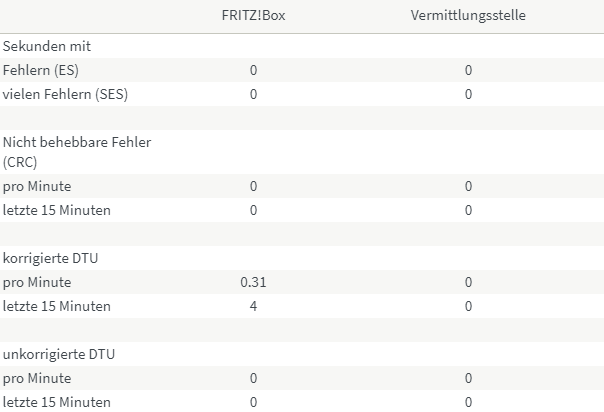

wenn du eine Fritzbox hast würde ich mir bei den DSL Informationen mal die Fehler auf der Leitung anzeigen lassen... kann sein, dass einer deiner Nachbarn die Leitung "stört"
Ich würde erstmal abwarten was der 2. Techniker so meint wenn er morgen da ist.
Kannst ja mal wie erwähnt die Leitungsdaten aus der FritzBox auslesen.

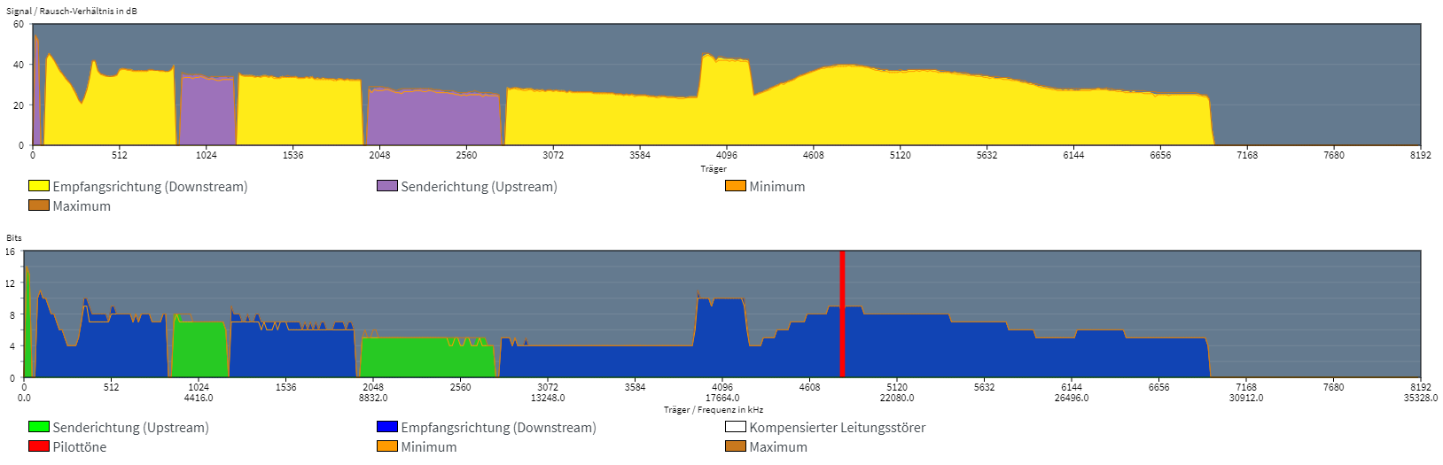

Könntest du im Spektrum mal noch "Minimum und Maximum einblenden" aktivieren?
Und von der DSL-Tabelle wäre schön mal einen kompletten Screenshot zu haben. Da steht ja dann alles drin. Aussagekräftiger sind die Daten natürlich wenn die Box mal ein paar Stunden gelaufen ist.

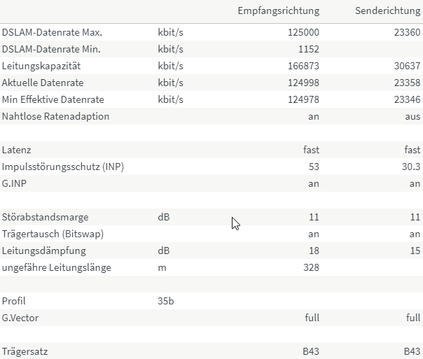

was auffällt, das die Sync deiner Box im Bereich des normalen Vectoring eine niedrige SNR Rate hat... im Supervectoring Bereich sieht es viel besser aus. Sieht aus als ob dort entweder jemand stört... oder ganz viele Leitungen im Kabelbündel parallel laufen und der DSLAM entsprechend die Signalstärke bei hoher Auslastung reduziert.
Ist das jetzt von einem Magenta L zu einem XL-Tarif (mit 175er-Profil) gewandelt worden?
Dann schau auch mal hier.
Das ist im ADSL2 Kompatibilitätsbereich aber auch so. Kann das mit unterschiedlichen Modulationsverfahren zu tun haben?

Nico_Minza schrieb:
Sieht vom Spektrum her nach einem Problem mit der Vectoringengine im Bereich bis 17 MHz aus - die Berechnungen des zusätzlichen Supervectoringbereichs sind nicht betroffen.
Techniker soll mal am APL messen - sind die Werte dort identisch schlecht, wovon ich ausgehe, mal um Nachbarschaftsanalyse/Nachbarschaftscockpit bitten. Falls meine Vermutung zutrifft, sollten auch andere Anschlüsse ungewöhnlich niedrig syncen.

Hier nochmal ein paar aktuelle Screenshots mit einer nagelneuen Fritzbox 7590 AX:
Ist overall nun ein bisschen besser aber keinesfalls so wie es sein sollte und mMn könnte.
