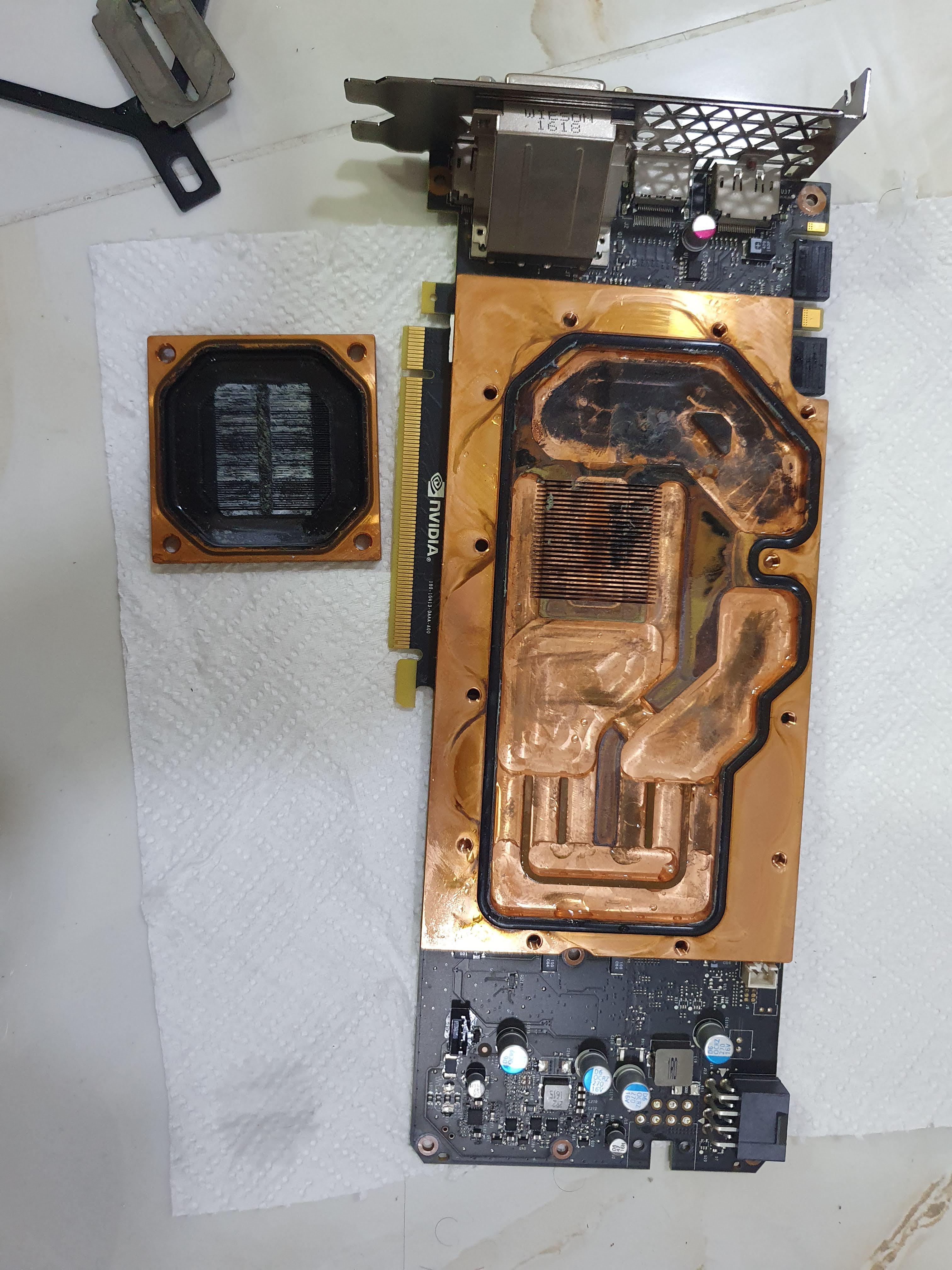

Das oxidiert nicht, das korrodiert. Dadurch kann's dann Löcher geben.
Außerdem setzt sich das korrodierte Material dann in den dünnen Finnen der Kühlblocke ab.
Das kann halt dann so enden:
Reaktionen: Spock55000
Mit Flüssigkeiten wie dem Double Protect Ultra kann man solche Reaktionen zwar stark verlangsamen, ich bin da aber genug geschädigt, dass ich persönlich so etwas nicht mehr versuchen würde.
Bei mir hat es damals einen AC Alu GPU Kühler erwischt. Die Ansammlung von "Schlatze" im Kühler hat über die Zeit einfach die massive Abdeckplatte so stark verbogen, bis Wasser austrat.
