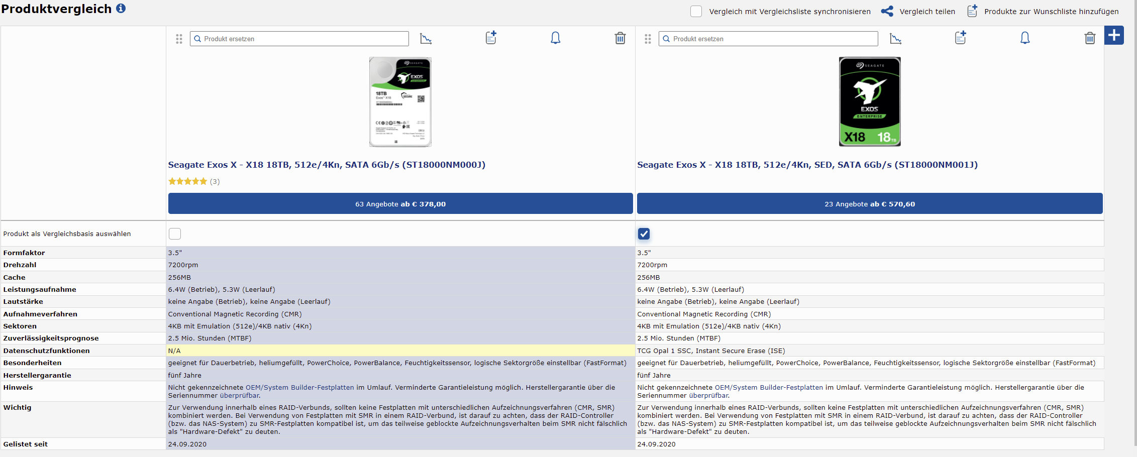

Im Preisvergleich, auf der Suche nach neuen Platten, sah ich, dass Seagate Exos X18 Platten mit 18TB zu einem guten Preis zu haben sind - und sogar weitaus günstiger als 16TB IronWolf (Obwohl den Exos nachgesagt wird, sie seien für den Enterprise Einsatz).
Und um die Sache noch komplizierter zu machen, fand ich eine weitere Exos X18 Platte, mit einer anderen Modellnummer, welche erheblich teurer ist, für mich aber kein Unterschied zu erkennen ist.
Nun die Fragen :)
Exos Platten für die private NAS, gibt es da Nachteile/etwas zu beachten? - Lautstärke?
Worin unterscheiden sich die beiden Exos X18? ( https://geizhals.de/?cmp=2380634&cmp=2380637 )
Die günstige hat keine Datenschutzfunktionen. (Keine Ahnung was das ist)
Worin unterscheiden sie sich? Geht doch schon aus dem Titel hervor. Die eine hat SED. Kann man googlen.
Durch SED wird auch das Instant Erase umgesetzt.
Reaktionen: LukS und rony
Die teurere ist dazu noch selbst verschlüsselnd.
Das hab ich schon gesehen, dafür wäre der Screenshot nicht notwendig ;)
ich dachte, bei der günstigeren, sei es einfach nicht angeben worden - so fand ich dazu widersprüchliche aussagen im Netz ...
@tollertyp - das SED hab ich tatsächlich übersehen im Titel ... gut, die Funktionen würde ich jetzt nicht benötigen.
Reaktionen: R O G E R
das brauchen (hosting)firmen, die bestimmte zertifizierungen haben (wollen) bzw. gesetzliche vorgaben zu datensicherheit haben.
alles geldmacherei.
im prinzip ist es die umsetzung von truecrypt/veracrypt in hardware. und eben die instant erase funktion, indem in sekundenschnelle der cryptokey gelöscht wird und man sich damit die DoD-konformen überschreib-zyklen sparen kann, falls die platten außer betrieb gehen und ggf. veräußert werden.
wenn du verschlüsseln willst dann mach das mit software.
