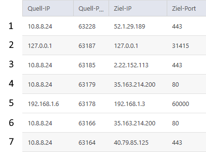

ich verwende die Comodo Personal Firewall und mir ist letztens etwas bezüglich der IP Adressen aufgefallen, was mich etwas verwirrt. Vielleicht könnt ihr mich da mal etwas aufklären, da ich definitiv kein Experte in dem Bereich bin.
Die Firewall zeigt im Protokoll alle Anwendungen an, die entweder ein- oder ausgehende Verbindungen nutzen. Dabei wird die Richtung, das Protokoll, die Quell-IP, der Quell-Port, die Ziel-IP und der Ziel-Port angegeben.
Nun habe ich gesehen, dass bei ausgehenden Verbindungen unterschiedliche Quell-IPs stehen. Mich wundert das etwas, geht denn nicht nicht alles von meinem PC aus, sodass da überall die gleiche IP stehen müsste? Ich dachte mein PC hat nur eine IP?
Des weiteren gibt es ausgehende Verbindungen, bei denen die Quell-IP und die Ziel-IP identisch sind, nur der Quell-Port und Ziel-Port ist unterschiedlich. Was ist das für eine Kommunikation? Findet diese rein auf meinem PC statt und "verlässt" ihn nicht?
Wie kann ich Verbindungen erkennen, die tatsächlich meinen PC verlassen um mit anderen PCs im Heimnetz, oder aber auch mit dem Internet zu kommunizieren?
Ich hoffe ihr könnt mich da etwas aufklären und ich lerne etwas dazu ;)

1. Programme können innerhalb des Rechners über Ports kommunizieren
2. Ein PC hat mindestens zwei IPs. Eine schonmal für jede verbundene Netzwerkschnittstelle und dann noch die Localhost IP. Von welchen redest du?
Alles was ins Internet geht, wird eine IP-Adresse haben die NICHT in den folgen IP-Adressbereichen liegt (jetzt mal nur IPv4):
  • 192.168.x.x
  • 172.16.x.x - 172.31.x.x
  • 10.x.x.x
Das sind die privaten Netzadressbereiche, die nur lokal (innerhalb eines Netzwerks) genutzt werden können. Diese Adressbereiche werden nicht (standardmäßig*) nach "draußen" geroutet.
Wenn du ein Programm siehst das eine Verbindung zu einer IP-Adresse aus diesen Bereichen herstellt und es ist keine IP-Adresse deines Rechners, dann ist die Gegenseite innerhalb deines privaten Netzes.
Weitere Adressen:
127.0.0.1
::1 (IPv6)
Das sind die Loopbackadressen des Rechners. Die sind unahängig von der tatsächlichen IP-Adresse, die ein oder mehrere Netzwerkadapter haben und sind quasi "immer" gültig.
Wenn ein Programm, Dienst, Prozess usw. Kommunikation mit einem anderen Programm,Dienst,Prozess usw. herstellen möchte das auf demselben Gerät läuft, wird das Programm nicht extra noch die LAN-IP-Adresse des Rechners herausfinden und dann den Traffic dorthin schicken, sondern einfach immer die localhost-Adresse nehmen.
Weniger fehleranfällig (eine Abhängigkeit weniger zu beachten) & funktioniert auch dann, wenn kein Netzwerkadapter einen Link hat.

Schonmal vielen Dank für eure Antworten! Ich habe mal einen Screenshot angehängt.
@t-6 : Also gehen Verbindungen 1,3,4,6 und 7 ins Internet? Verbindung 5 bleibt im Netzwerk, also eine Kommunikation zu nem anderen PC? Verbindung 2 bleibt auf meinem PC und stellt nur Verbindung zwischen Ports her?

Ich verwende die Firewall vordergründig um Programme an der Kommunikation "nach Hause" zu hindern. Bei allen Programmen, bei denen ich ersteinmal davon ausgehe, dass sie keine Internetverbindung benötigen, wird die Verbindung blockiert. Ich lasse also die Firewall nicht automatisch entscheiden, sondern lege die Regeln selbst fest.
Nun hatte ich aber ein Programm, bei dem ich die Verbindung blockiert habe, weil ich nicht die Notwendigkeit sah. Da das Programm dann allerdings nichtmehr normal funktionierte, habe ich mir das Firewall Protokoll angesehen um herauszufinden, warum das Programm nichtmehr richtig funktionieren will. Daher dann auch meine Frage hier.
Aufgrund der obigen Antworten hat sich nun gezeigt, dass ich die Verbindungen von und zur 127.0.0.1 blockiert hatte und somit - wenn ich das richtig verstanden habe - die Kommunikation der Ports fehlschlug und diese vom Programm wohl benötigt wird. Nachdem ich sie erlaubt habe, funktioniert es nun wieder einwandfrei. Die Kommunikation ins Internet konnte ich weiterhin blockieren.
Daher vielen Dank für die Hilfe ;)
