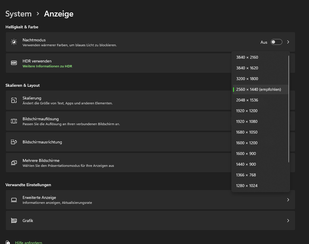

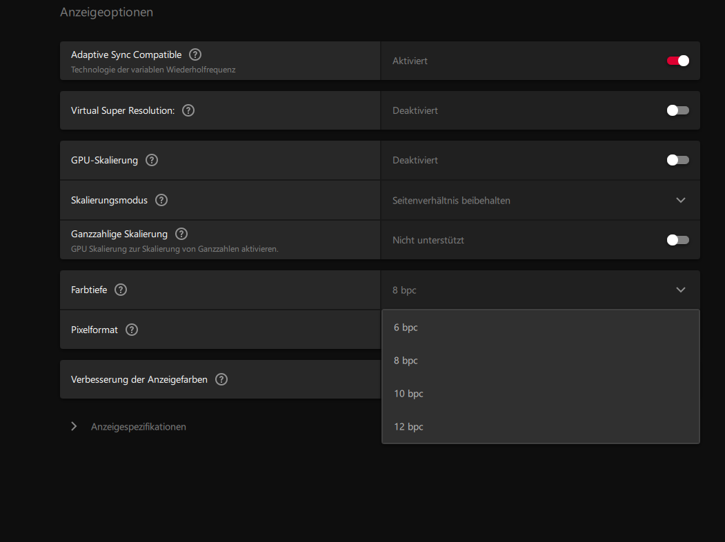

Ich kann im Treiber und in Windows neben den 1440p 165HZ AUCH 4k 60 auswählen.
Der AMD Treiber lässt mich sogar 12 BIT einstellen.
Das entspricht absolut nicht den Spezifikationen.
Super Resolution also DSR ist AUS im AMD Treiber..
Verstehe ich gerade nicht,,
Jemand eine idee?
Die Frage ist wieso ich Auflösungen und Farbtiefen kann die der Monitor lt Datenblatt nicht kann.
12 Bit im AMD Treiber sind möglich und 4k bei 60 HZ
Sowohl WIndows oder in Games..

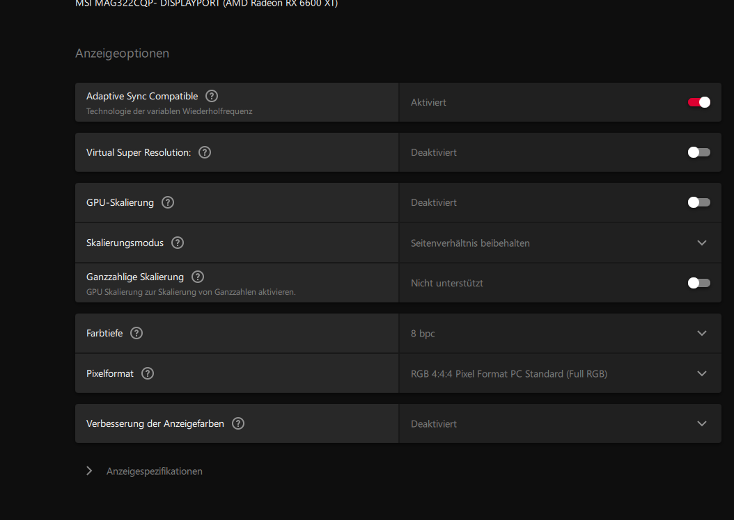

Was zeigt er denn dann an ? Vielleicht verstehen sich einfach Monitor und Treiber nicht so richtig und es kommt zu den Fehlinformationen..
Wenn ich das richtig verstanden habe kommt es zu keinen Problemen o. Einschränkungen, richtig?
Theorie: Für mich sieht es so aus, dass die 6600XT 12Bit liefern kann und die auch nur deshalb angezeigt werden. Ob der Monitor die auch ausgeben kann scheint dem Treiber egal zu sein.

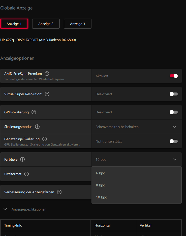

hab bei mir mal geprüft
echt verdächtig bei dir

Habe nun gelesen dass diese Settings für Xbox und Ps5 sind.
Die erkennen kein wqhd oder 8+FRC
Daher sind 4k und 12 bit ( auch wenn nicht ünterstützt ) verfügbar.
Denke bein1440p und 165hz bei 8BIT bin ich ja richtig
