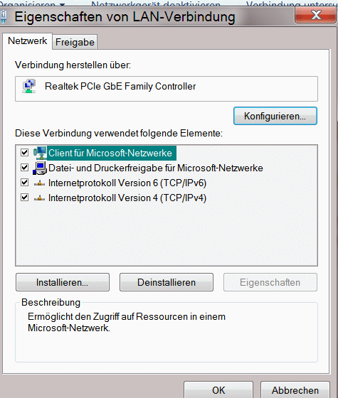

In derzeit habe ich unter Linux schon die 1. Email Neu gelesen ,
das MS Windows ist von Haus aus sehr zu gemüllt ,
Diese Einträge brauch nur Windows das LAN funktioniert ,
im Home Netzwerk die anderen bremse nur ,
damit geht alles Router and Internet , Kopie PC to PC, Smart Media über Netzw. , Drucken über Netzw., NASS , NASS HDD.
ich habe hier das so seit XP und nutze das hier so ,
3 Windows 7 PCs and ein Linux PC
Auch eine Möglichkeit, danke.
