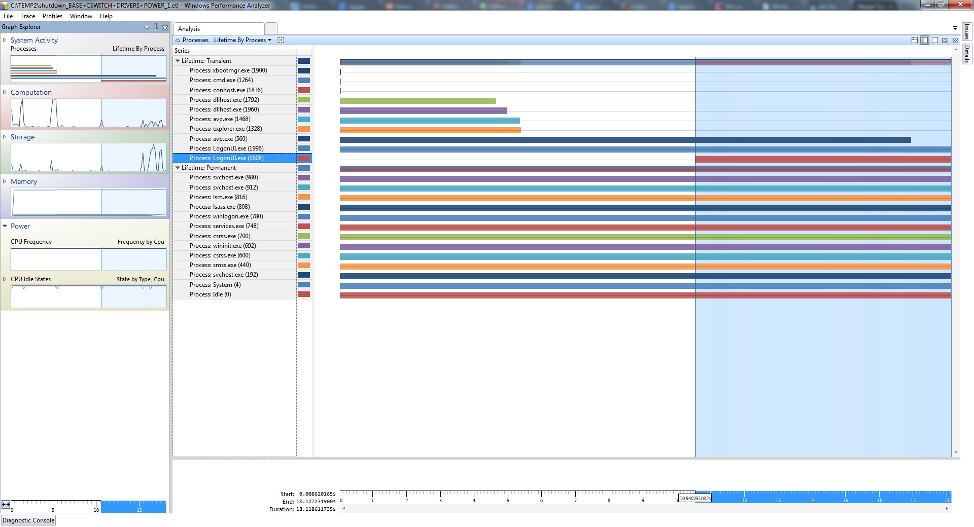

Ich habe mal test weise die Zeit beim herunterfahren manuell gestoppt.
Wenn ich den PC normal neustarte brauch er zum herunterfahren im durchschnitt (3mal getestet) 22 Sekunden.
Die zeit vom Klick auf Herunterfahren, biss sich etwas tut beträgt hierbei ca 10sec.
Wenn ich den PC nun mit dem xBootMgr "Analysiere" brauch er zum Herunterfahren nur 17-18 Sekunden.
Die zeit vom Klick auf Herunterfahren, biss sich etwas tut beträgt hierbei NUR ca 5sec.
Ich habe die Test übrigens im Diagnosesystemstarts-Modus ausgeführt, da wir die Dienste und Autostartprogramme ja schon ausgeschlossen hatten.
Ich habe in der XML Auswertung nichts außergewöhnliches Feststellen können, aber ich hänge sie mal mit an, vielleicht fällt euch ja etwas auf.
Eigentlich sind 22 Sekunden keine Zeit wegen der man sich Sorgen machen müsste... Es wundert mich eben nur das er 10 Sekunden augenscheinlich "Garnichts" macht.
Vielleicht hat noch jemand ne Idee. Hier mal die Auswertung von xBootMgr
Edit: Und hier noch ein überblick über die Auswertung im Windows Performance Analyser WPA.jpg
Ist es normal, dass die LogonUi so spät "startet"?
Die Verzögerung war schon da bevor ich Kaspersky installiert hatte... Werds aber heute abend nochmal testen
