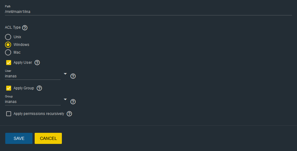

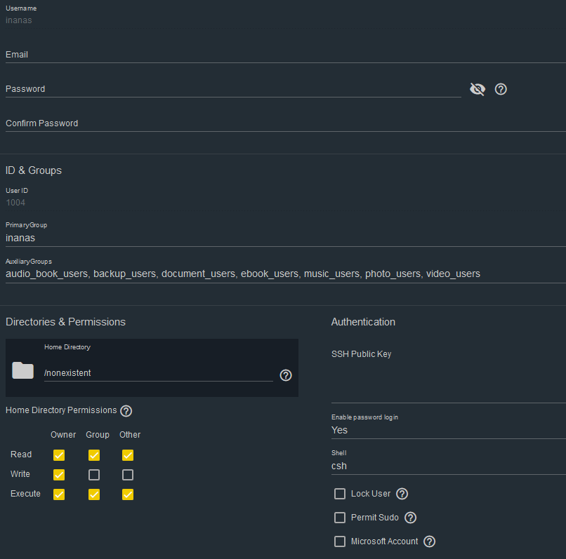

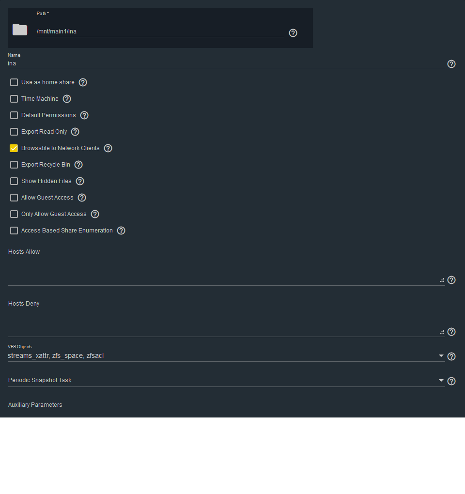

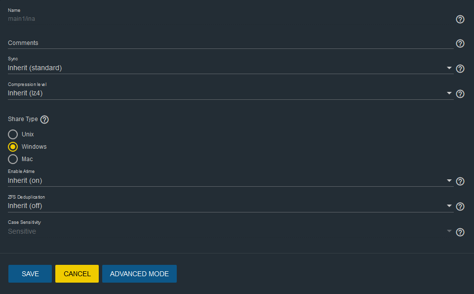

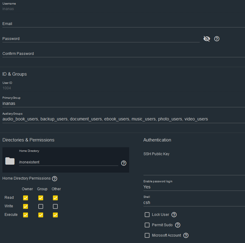

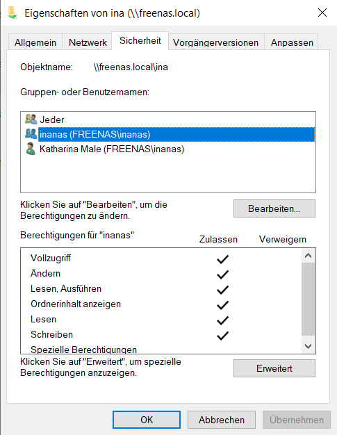

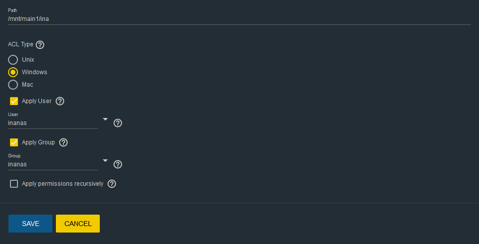

Um zu den Konkreten Daten zu kommen:
Der Nutzer und das Share heißt "ina". Ich habe jetzt einen neuen User angelegt der "inanas" heißt.
Leider ohne Erfolg.
Ich hänge hier jetzt ein paar Screenshots an, die die config von user, dataset und permissions zeigt.
Screenshot_2019-10-01 FreeNAS - freenas local.png71476318_559393788131649_5686982955595988992_n.pngScreenshot_2019-10-01 FreeNAS - freenas local(3).pngScreenshot_2019-10-01 FreeNAS - freenas local(2).pngScreenshot_2019-10-01 FreeNAS - freenas local(1).png

Beim User muss unten rechts der Haken gesetzt werden bei "Microsoft Account". Die Erklärung warum liefert das Overlay beim Fragezeichen direkt daneben.
@snaxilian das häkchen hab ich leider schon probiert. sowohl beim User der gleich heißt wie ihr Windows user als auch bei dem, der anders heißt :pcangry:

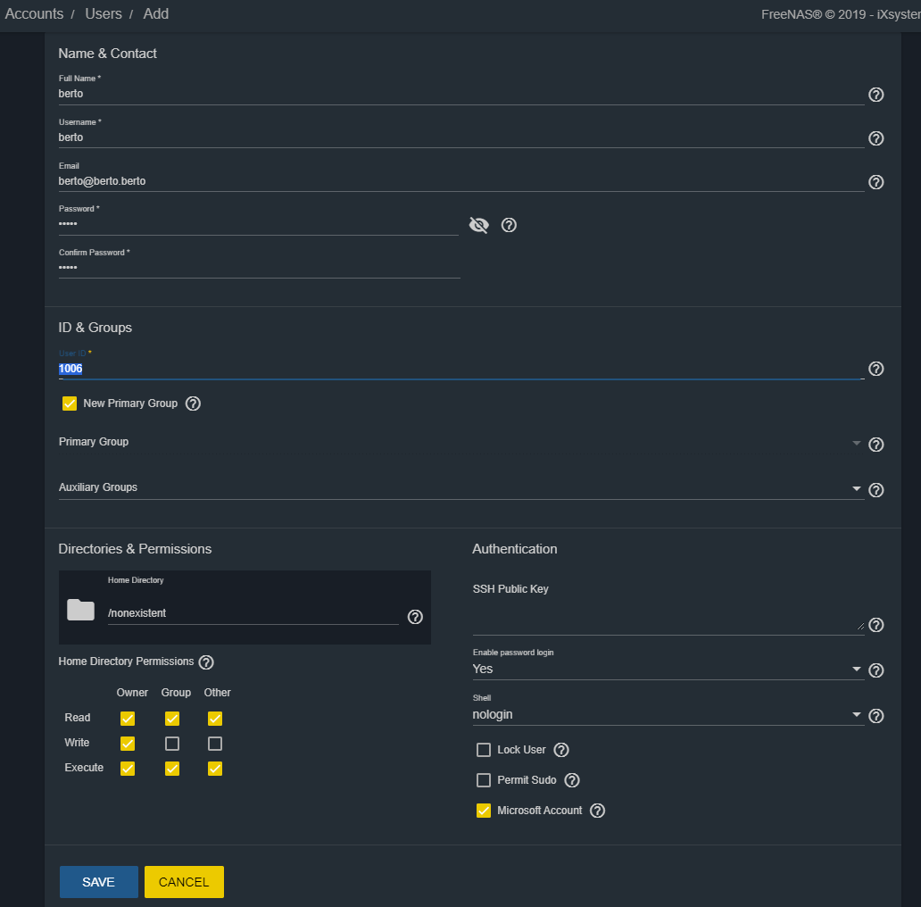

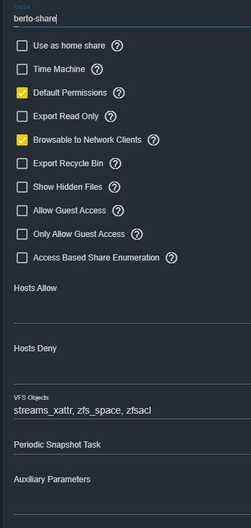

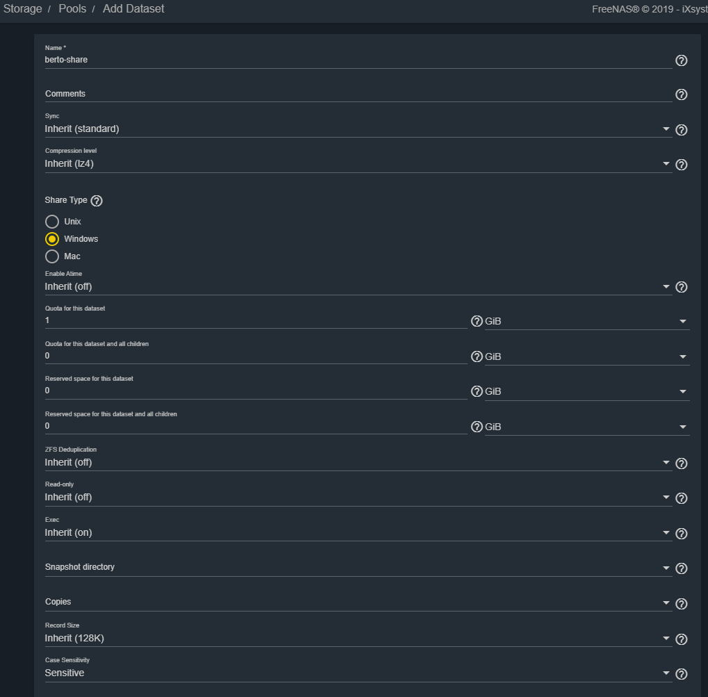

User angelegt, Dataset erstellt, Permissions des Datasets gesetzt, Share angelegt. Unter Windows dann Netzlaufwerk hinzufügen \\ip.von.den.nas\berto-share und als Benutzername \\ip.von.dem.nas\berto & Kennwort.

Fall jemand über das Thema stolpern sollte: mittlerweile hab ich herausgefunden, was das Problem war und es war eine Kleinigkeit:
Die Folder Permissions des Pool folders (/mnt/main1) waren falsch und somit hatte der user keine execute permission auf dem Ordner.
Hab jetzt eine sinnvollere Gruppe Besitzer des Folders gemacht und vorsichtshalber noch execute für "other" vergeben. Jetzt scheint alles zu funktionieren
