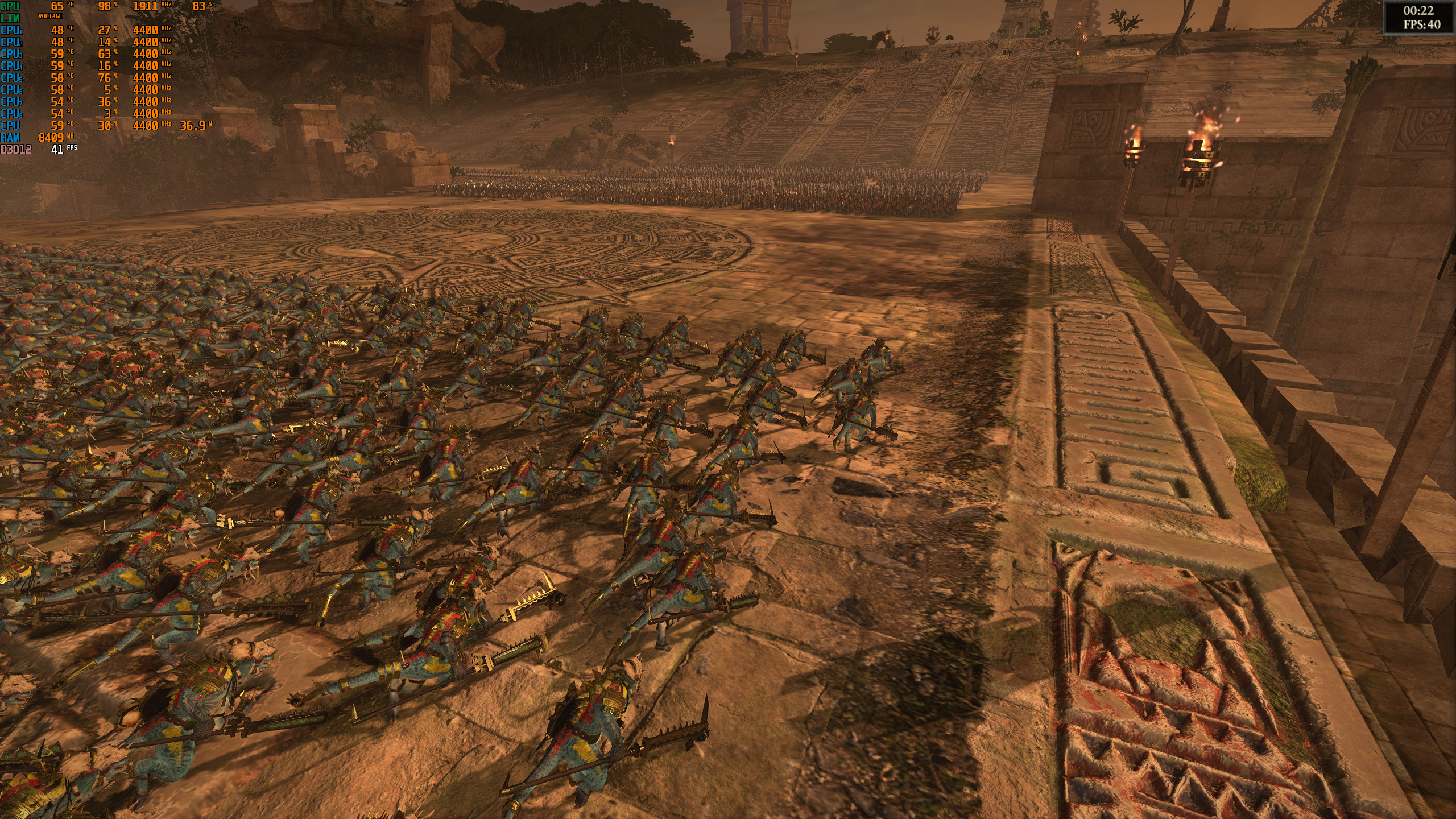

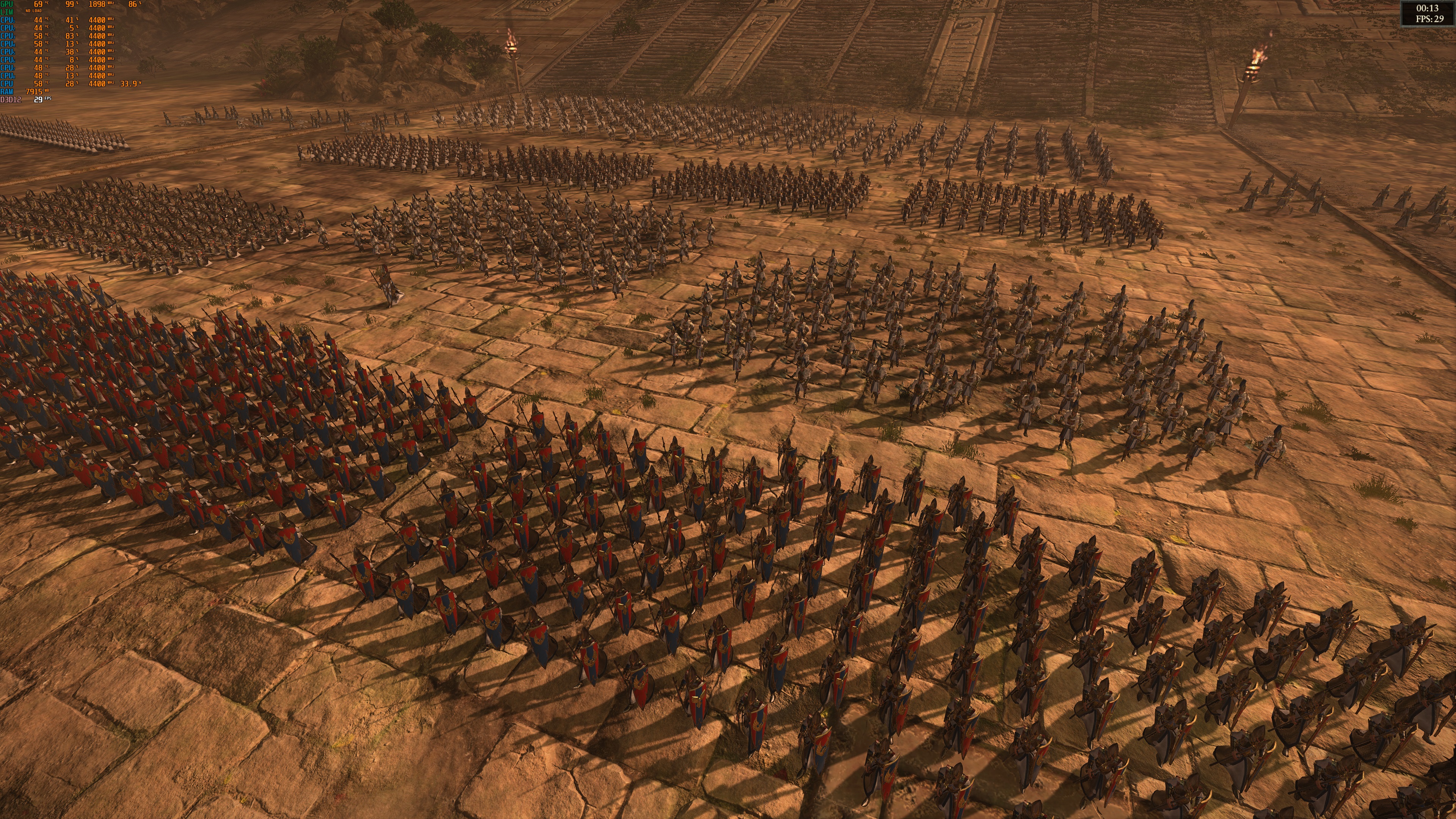

also hier sind die ersten Tests:
1.Test: DirectX12, Ultra, Auflösung 3840x2160
2.Test: Directx 12, Ultra, 2560x1440
Ja die niedrigen FPS sind dann ziemlich deutlich durch die 4K bedingt. Mit dem ersten Bild kann ich nichts anfangen, weil ich den Benchmark vom Spiel nicht kenne.

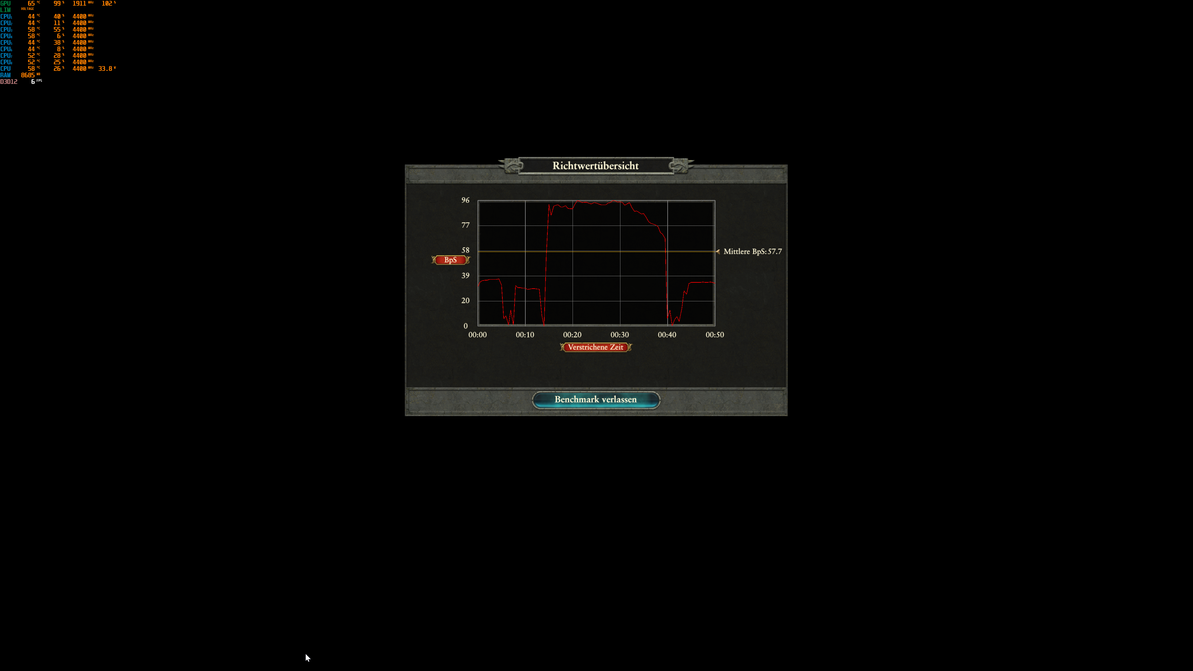

Erstes Bild:
Drops auf 9fps (oder sogar 0 laut dem Diagram)! Da ist IMHO was im argen. Die verlinkten Videos waren alle über Minimum 24fps.
Sind die Spiele auf der Festplatte installiert oder auf der SSD?
Was bedeutet die RAM Anzeige? Ist das der belegte Arbeitsspeicher?
@ nyromant: Die RAM anzeige ist der belegte Arbeitsspeicher.
Und Ja die drops sind sehr merkwürdig, was eben einen normalen Spielverlauf immens stört.
