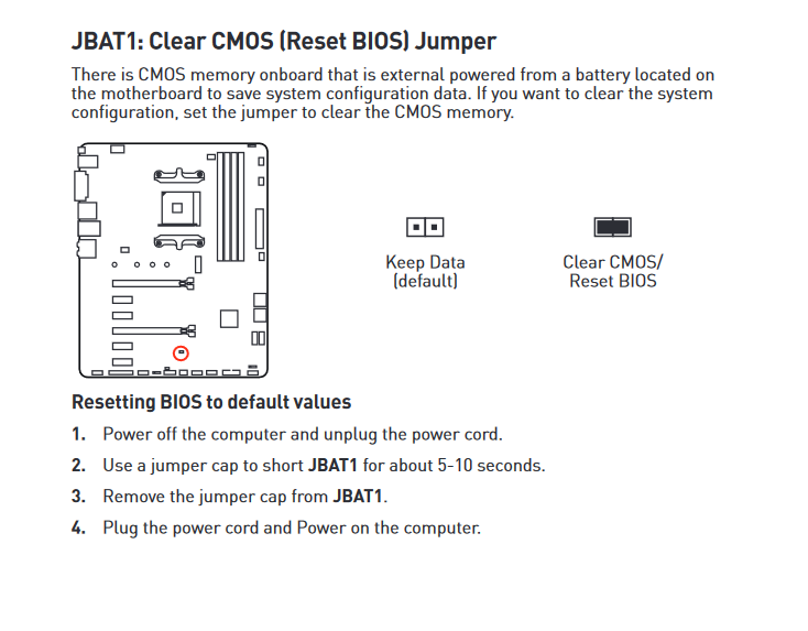

M4UR1CEx schrieb:
die BIOS Batterie entfernt und wieder eingesetzt
Überbrücke auch mal die PINS - ClearCmos auf dem Mainboard (Handbuch)
Kiste von Strom trennen hierfür.
Falls mit Jumper, diesen wieder zurücksetzen nach ein paar Sekunden.
