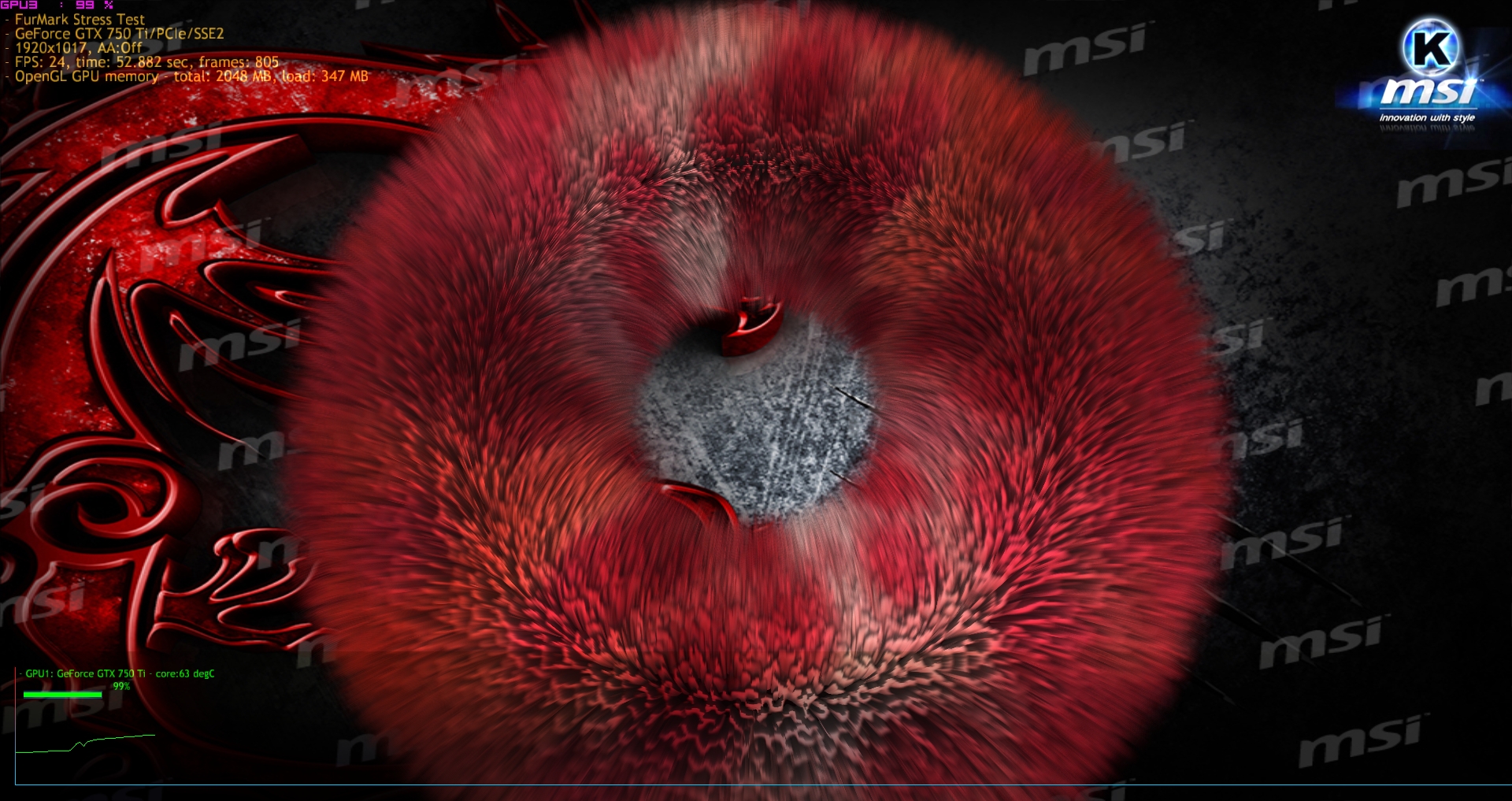

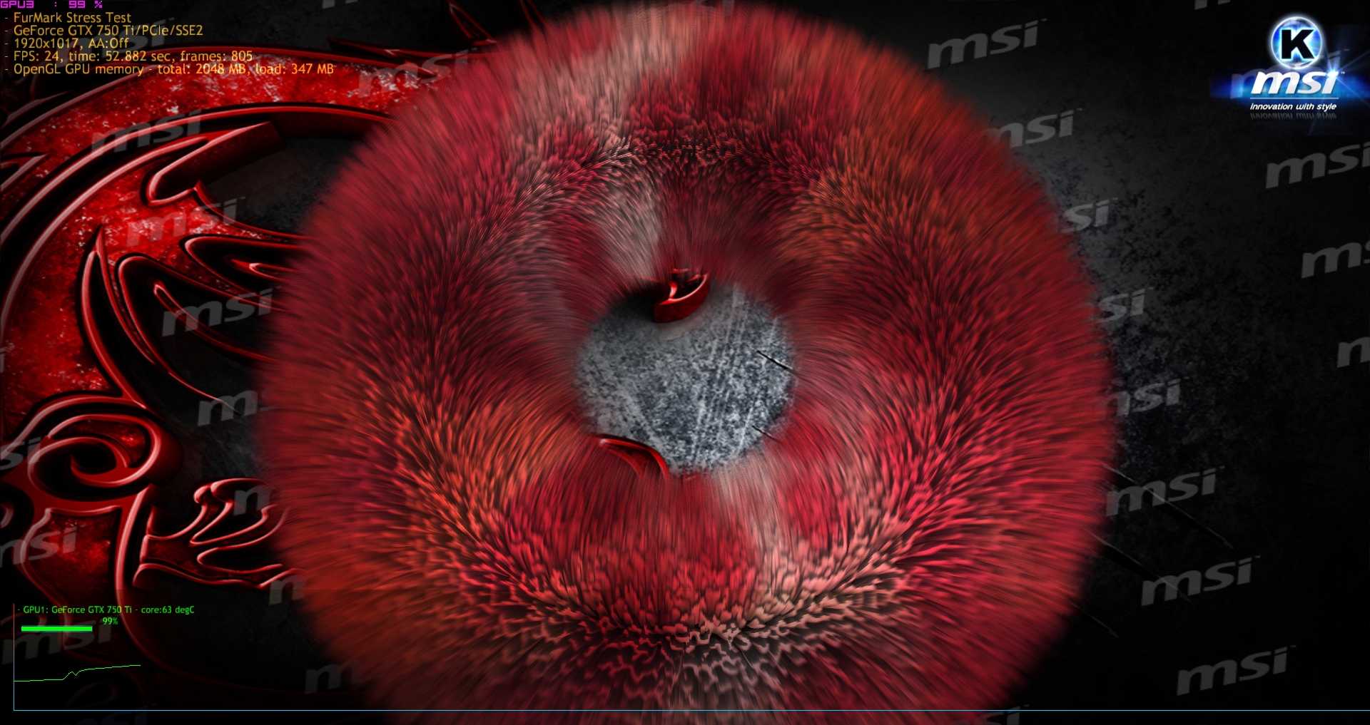

ehm also muss ich mir dieses msi programm holen?
so
so ein bild?
Für den Anfang ganz OK.... ABER.. jetzt ein Bild in deinem Game wo die FPS so niedrig sind.
+ HWiNFO für die CPU Auslastung und den Takt. Steht alles in der Anleitung Post 33. Dauert ein wenig aber macht es uns viel einfacher.
https://www.computerbase.de/downloads/systemtools/hwinfo/
Es geht ja um dieses Zusammenspiel von GPU & CPU und ob dort alles Hoch Taktet bzw. die Temperaturen und die Auslastungen stimmen.
Ein reiner Grafikkarten Test lastet nur diese aus.... es fehlt uns also die CPU Seite. Mach wie gesagt ein Bild im Game mit allen angaben.
