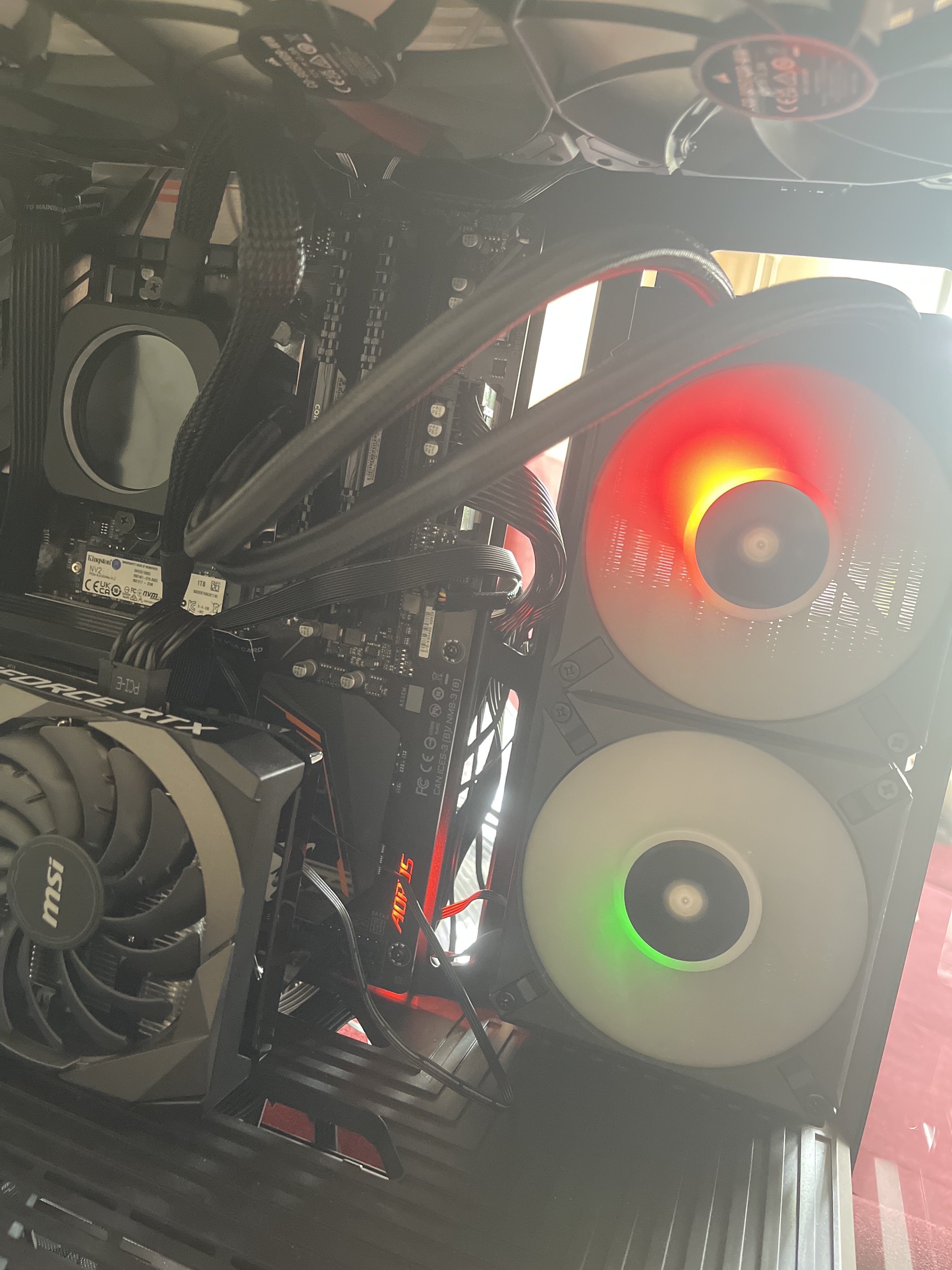

...Wollte Heute meine neue Wasserkühlung einbaue Die iClue Elite LCD XT, als ic halles richtig angeschlossen habe habe ich mein PC angemacht und die lüfter drehtet erst mal auf voller Leistung. Nach 3-4 Sekunden haben meine RGB Lüfter (auch von Corsair) und das LCD Display (die LED im Rahmen) angefangen im Sekundentakt Rot zu Blinken. und mein PC fährt nicht hoch.
... habe alles einzeln angeschlossen und geschaut bei welchen Lüfter oder gerät der Fehler liegt anscheinen ist es an der Pumpe oder am LCD. Ich habe auch nachgeschaut und es wurde oft gesagt das die USB 2 Anschlüsse vom Mainboard nicht genügen Strom abgeben oder so Ähnlich ich komme eben einfach nicht weiter. Sitze jetzt seit 9h an diesem Fehler aber nichts hat geklappt.

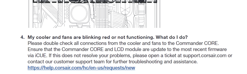

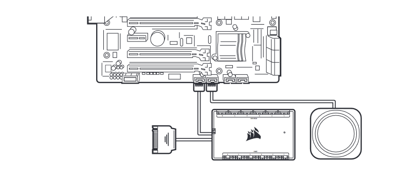

https://cwsmgmt.corsair.com/documents/WW_Elite_LCD_XT_QSG_AB.pdf
Hast du den USB Y-Splitter verwendet?

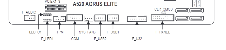

Wenn ja, versorge den Commander Core und die Pumpe/LCD Einheit mal jeweils einzeln über einen USB-Port.
Dein MB bietet ja 2x USB 2.0 intern.
Den SATA Stromanschluss am Commander hast du nicht vergessen?
Ich habe die Wakü bei Galaxus gebraucht/Geprüft gekauft und da war dieser Y-Slpitter nicht dabei.
Habe es schon einzeln an meinem MB an den USB 2.0 Probiert

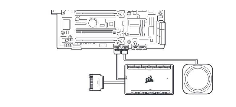

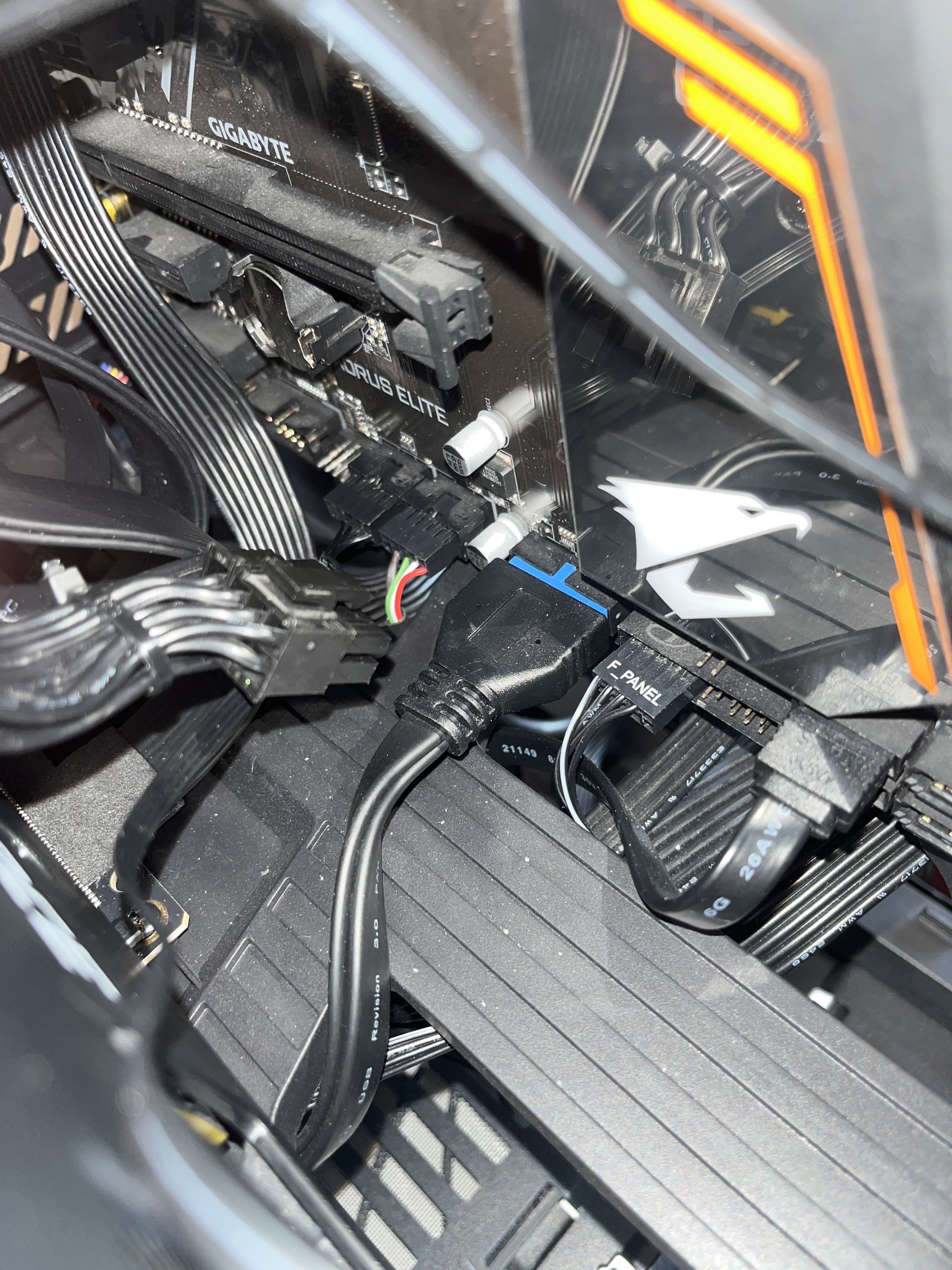

Hm. Da steht du sollst mal deine Verbindungen checken.
Also laut Handbuch brauchst du
1. 2x USB 2.0 für den Commander und Pumpe/LCD
2. SATA Strom für den Commander Core
3. die Verbindung Pumpe/LCD zum Commander Core
Hast du das alles gemacht? Gerne auch Bilder davon.

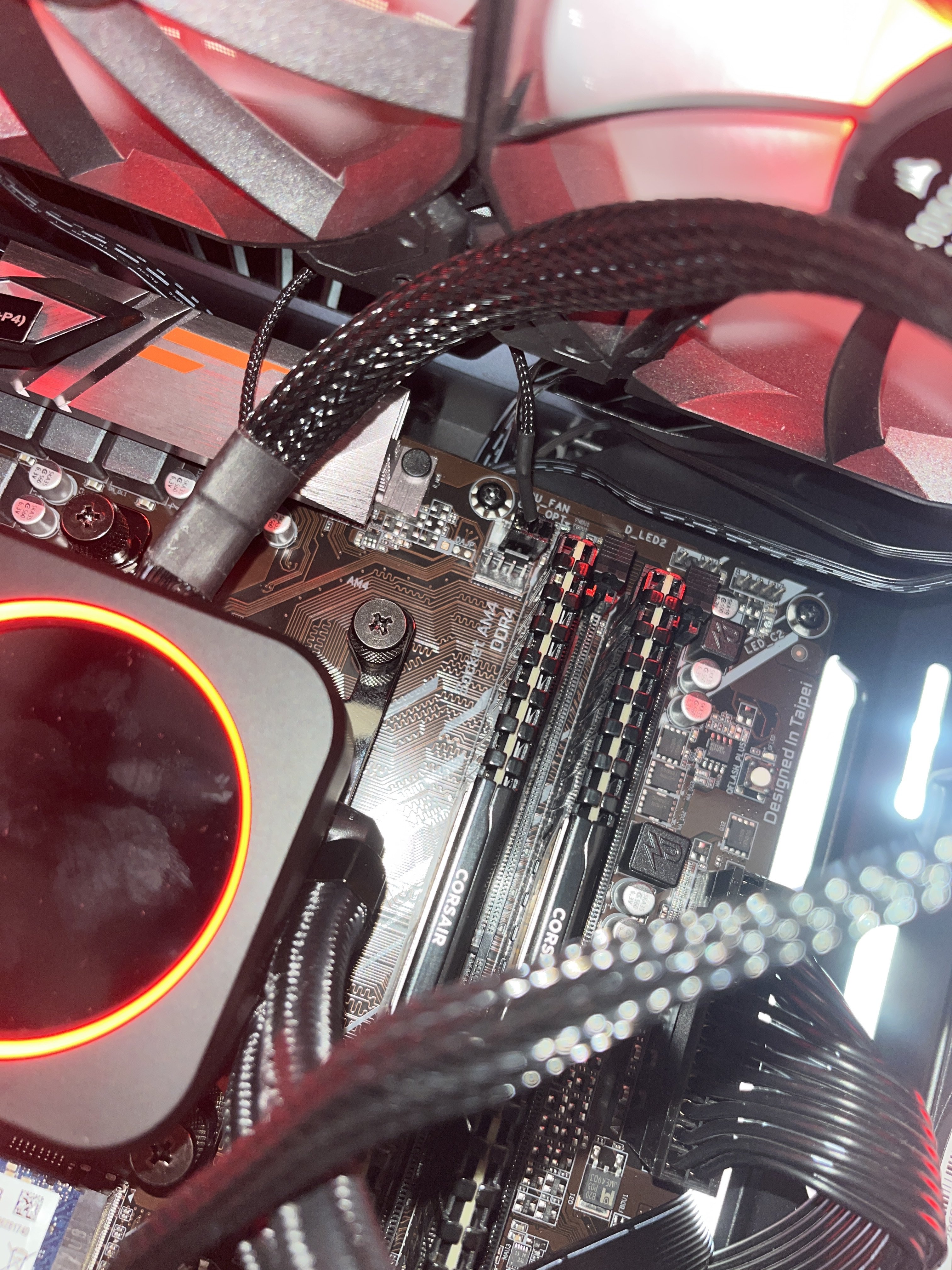

Habe gelesen, dass das Verbindungskabel Pumpe zum Commander häufig nicht richtig sitzt / verbindet. Das würde ich mal kontrollieren bzw. erneut aus und einstecken.

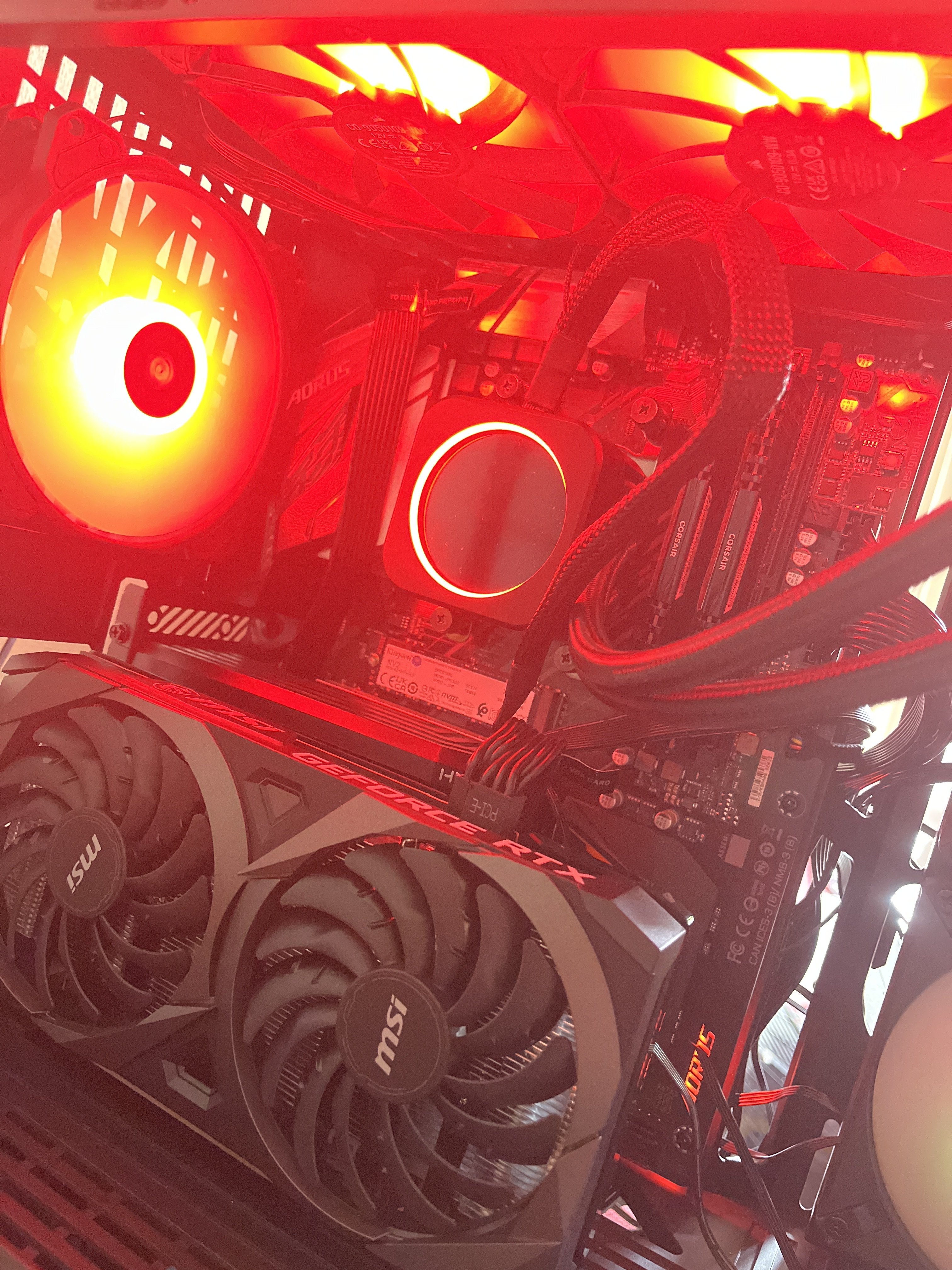

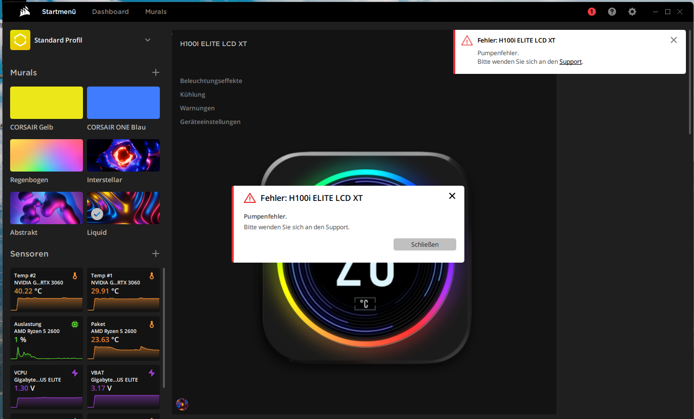

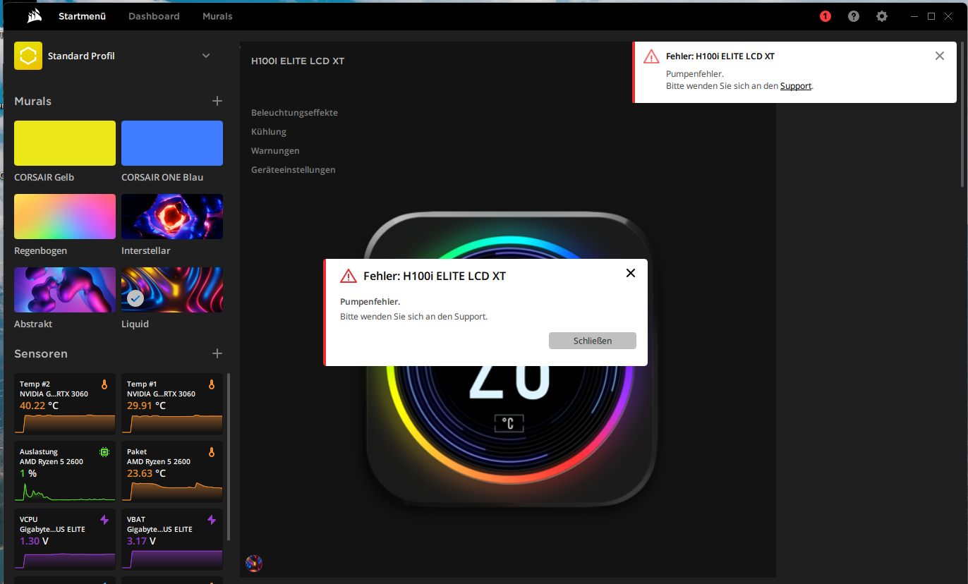

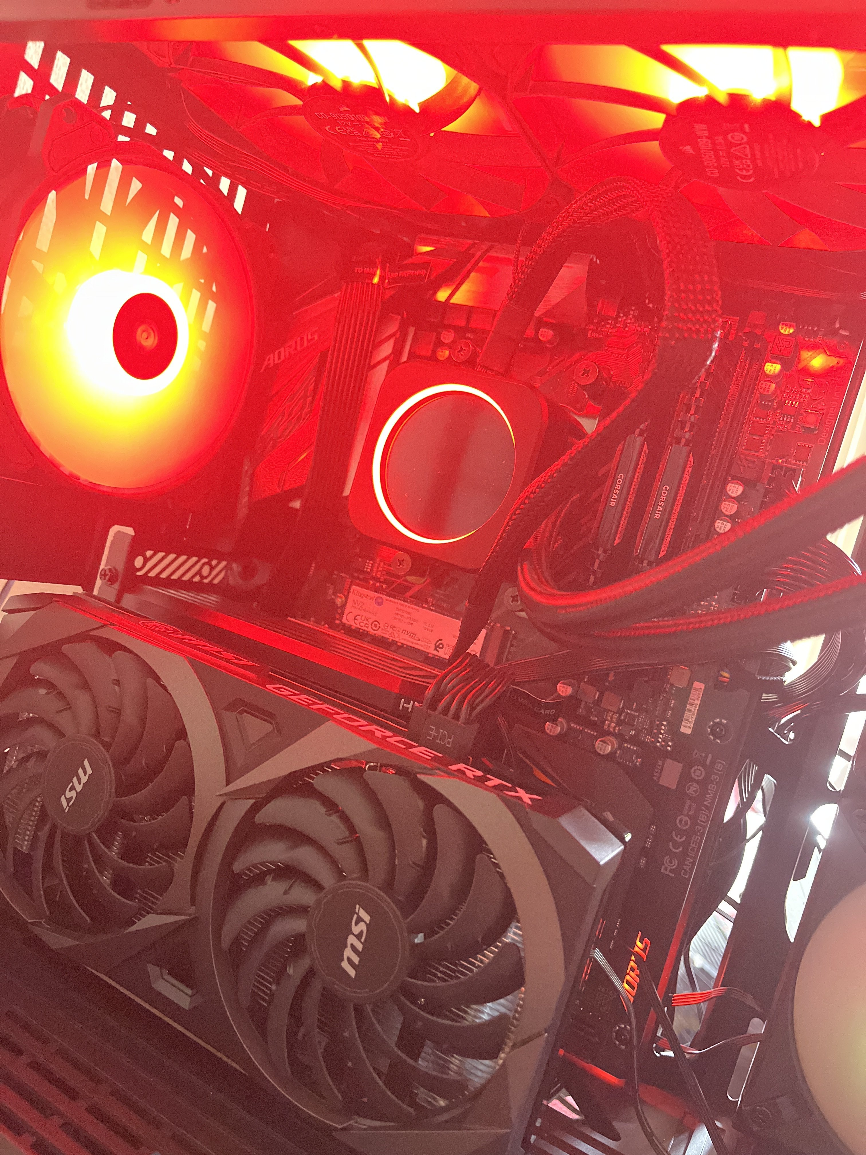

also bei mir ist jetzt der Stand so das ich den PC MIT DER AIO an bekomme aber der Fehler jetzt immer noch da ist
Er fährt jetzt zumindest hoch die Lüfter sind am Anfang ziemlich leise und die Lüfter funktionieren normal das LCD zeigt aber Garnichts an. und nach einer weile drehen sie alle wieder völlig durch und blinken Rot.
Habe Jetzt auch den Support an geschrieben da das auf dem iCUE Programm mir dann immer vorgeschlagen wird.

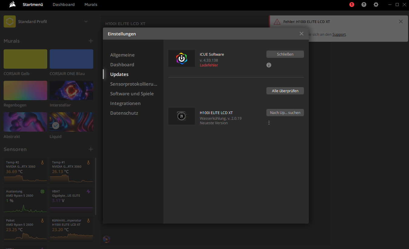

Probier doch mal den weiteren Lösungsansatz aus von weiter oben bei deinem rot blinkenden Fehler.
Also die Firmwares zu aktualisieren. Wenn die sagen, die sind aktuell, dann kannst du auch das Update erzwingen.

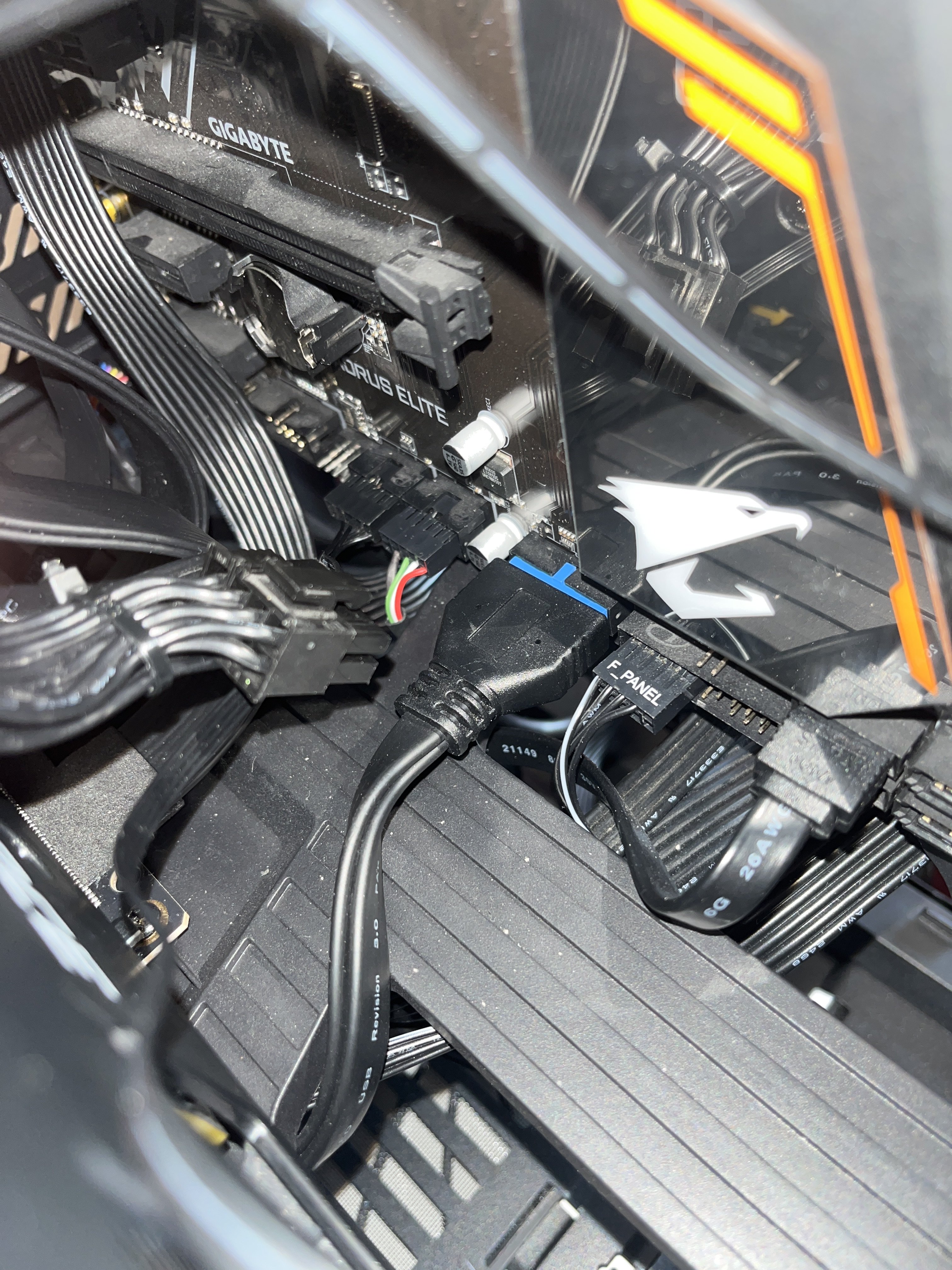

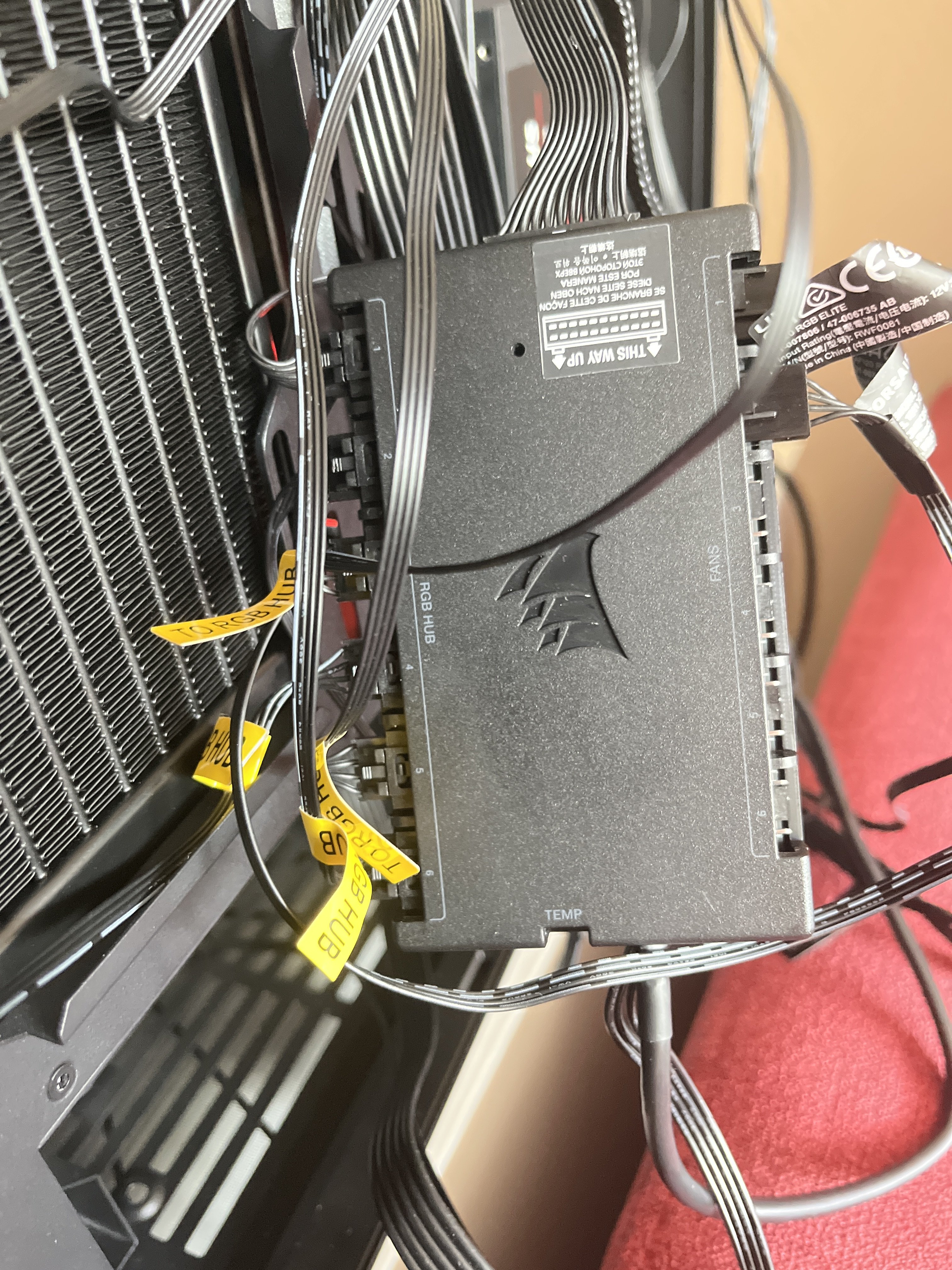

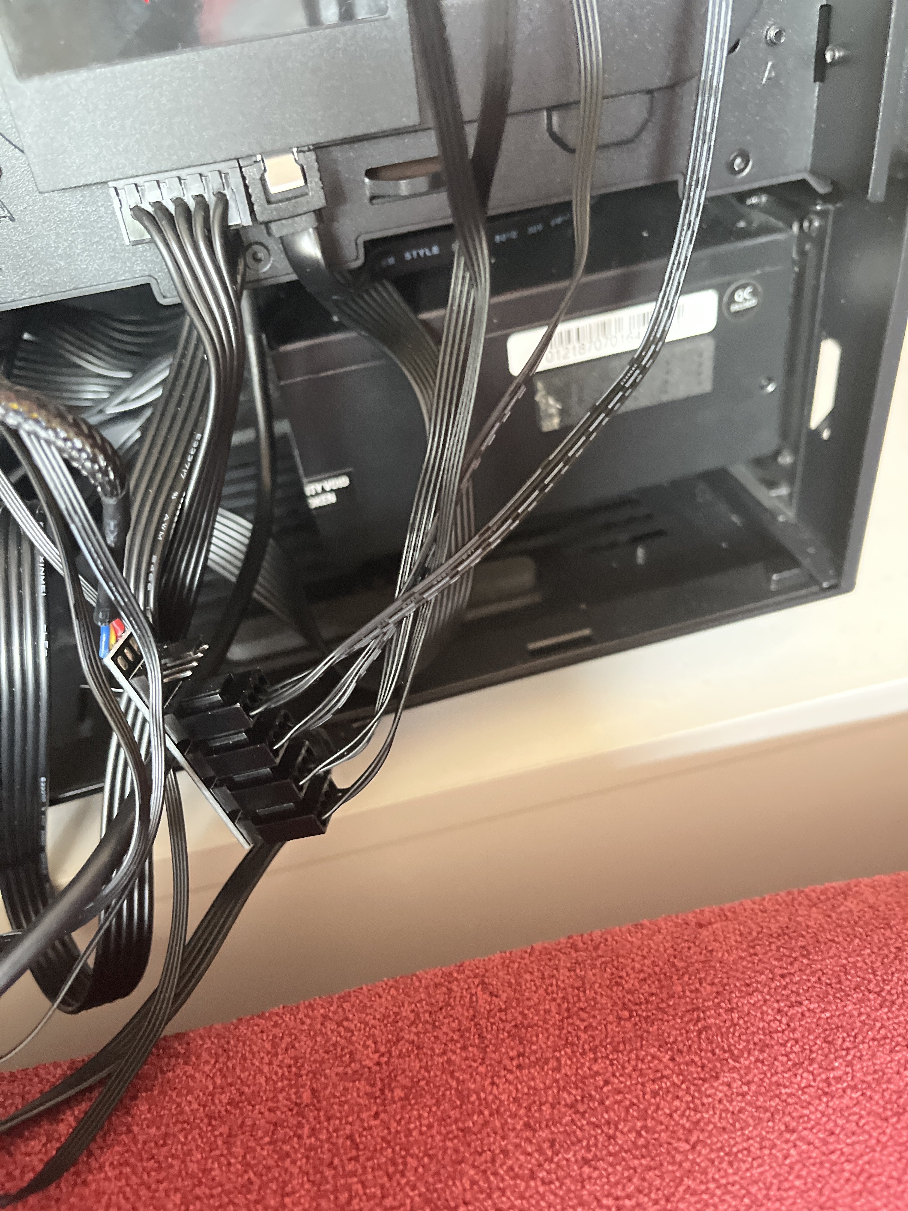

Wie ist die AiO denn überhaupt in deinem Gehäuse verbaut?
Wo ist denn der Commander Core? Der fehlt auf deinem Screen!

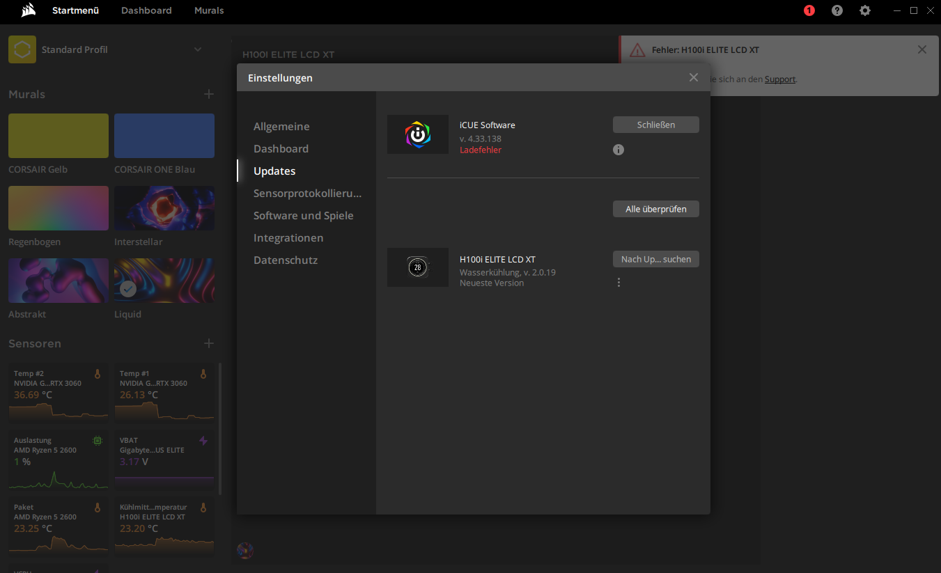

Also beim Update kommt das und weis nicht wie ich da weiter machen soll

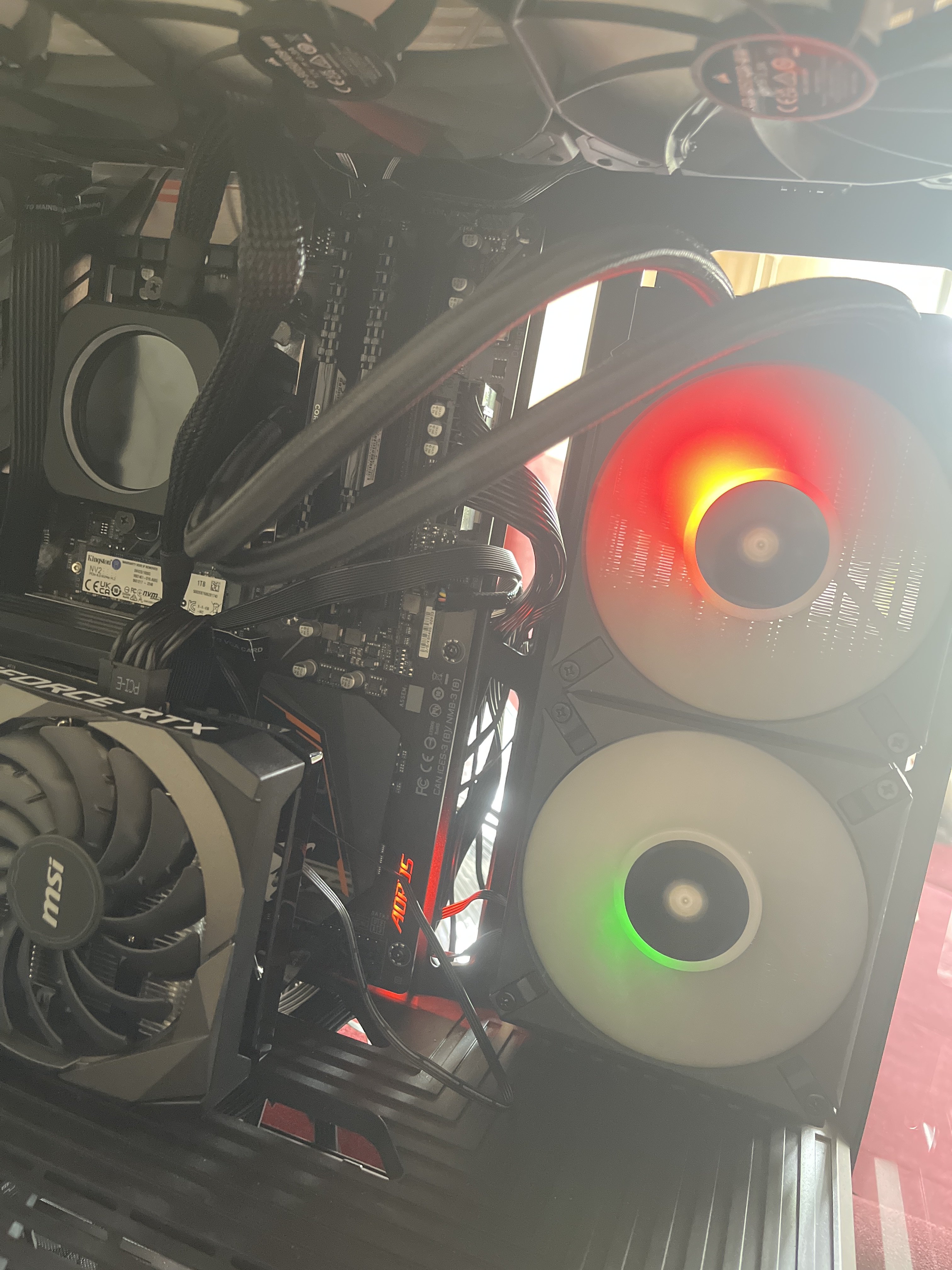

ich habe die Lüfter separat an einen Lüfter-HUB angeschlossen da sonst der Rechner garnicht hoch fährt sonst alles normal abgeschlossen.
auf iCUE wird mir halt immer dier Pumpenfehler Angezeigt und ich soll den Support anschreiben.
Okay ich habe gerade herausgefunden das man bei so einem Fehler nicht viel machen kann ich werde die AIO zurückschicken. Trotzdem danke für die Hilfe

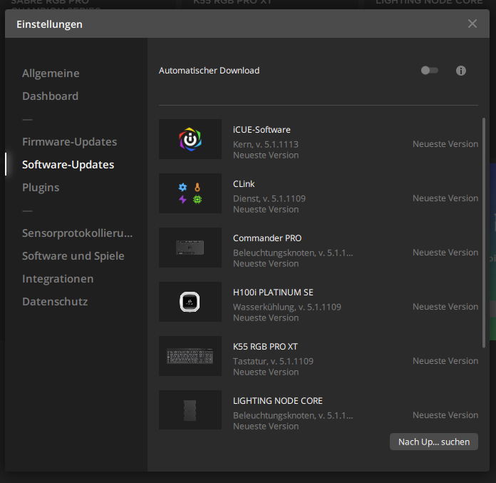

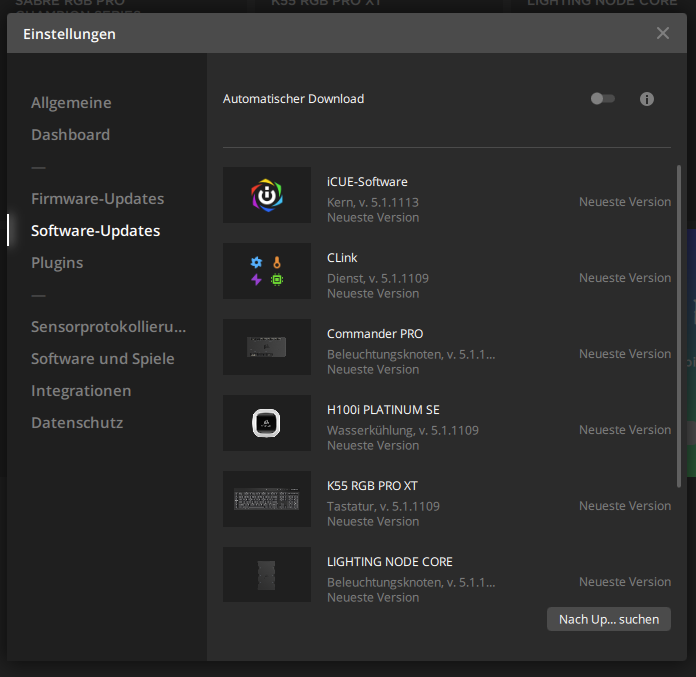

Hm, du hast aber eine "alte" iCUE Software am Start. Meine ist bei 5.1.1113. Ist aber nicht entscheidend für dein Problem.
Der Commander Core wird jetzt bei dir nicht gefunden, weil der nicht per USB verbunden ist?
Ist an dem USB gerade dein Lüfterhub verbunden?
Unter Kühlung bei der H100i wird vermutlich keine Drehzahl laut Fehlermeldung angezeigt?
Ok, gerade mal ein Video angesehen. Sorry, das ich dich so verwirrt habe mit dem Commander Core.
Der scheint bei dieser Kombi nicht im iCUE aufzutauchen. Die beiden Teile der AiO (Pumpe/LCD und Commander Core) laufen wohl zusammen in iCUE unter dem Namen der AiO.
