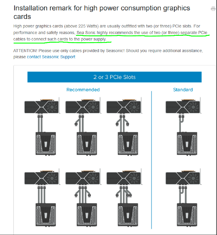

Zwei (drei) separate Kabel nehmen um die RX 6950 XT an dem Seasonic anzuschließen (Bild).
Displayport nutzen statt HDMI.
Es ist ein Sharkoon Netzteil.
Ja die XT ist es.
