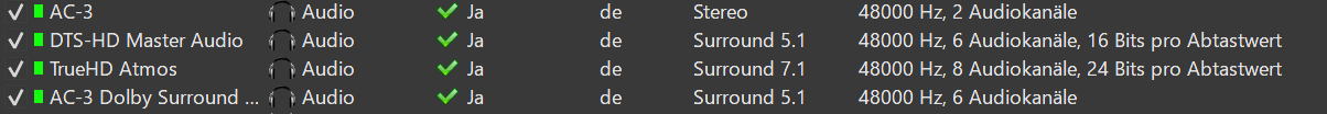

EDIT:

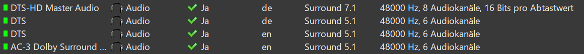

Screenshot 1 zeigt wohl beide Unkomprimierten Tonspuren, interessant. Große Datenmengen!
Screenshot 2 zeigt wohl eine unkomprimierte DTS und zwei komprimierte Versionen dazu. Anderer Film, daher nicht vergleichbar. Aber diese sind beide 1,29GB.

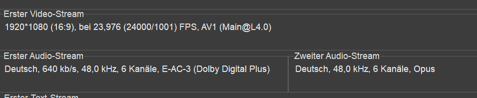

Kannst du das nochmal mit MediaInfo prüfen? Das kann nicht stimmen.
640 kbit/s zu 448 kbit/s ist ein festes Verhältnis (etwa 3:2 bzw. um genau zu sein 70%).
Wenn die E-AC3 Spur 600MB groß ist, kann die Opus Spur nicht weniger als 400MB groß sein. Bei 144MB kann die Bitrate nur etwa 150 kbit/s sein.

P.S. Den Screenshots kann ich nichts entnehmen. Da steht der Codec und Format, aber was willst du damit sagen? Ob das große Datenmengen sind weißt nur du, davon sieht man nichts ;-)

Bei den Screenshots ging es mir gar nicht so um die Dateigröße. Bei den unkomprimierten Wissen wir ja wie groß diese sind ^^. Also pauschal zu groß :mussweg:
Erster Screenshot:
DTS HD Master: 2,37GB
TrueHD Atmos: 3,65GB
AC3 Dolby: 460MB
AC3: 197MB
Zweiter Screenshot:
DTS HD Master: 2,31GB
2x DTS: 1,29GB
AC3: 563MB

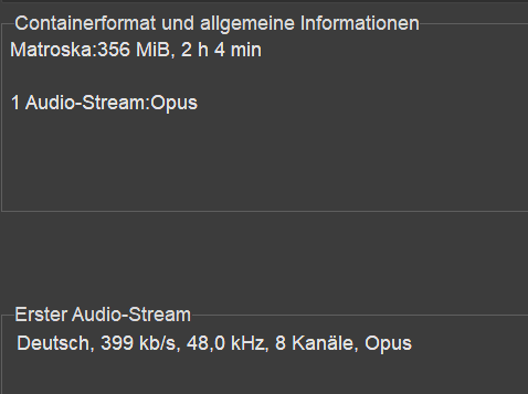

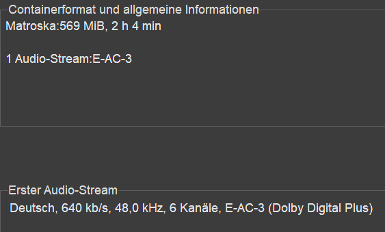

Demnach müsste eine EAC3 640 und eine AC3 640 eine gleiche Dateigröße bekommen? Der Unterschied liegt dann in der besseren Tonqualität von EAC3 (bei bestem Ausgangsmaterial). Ist das korrekt?

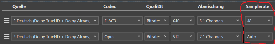

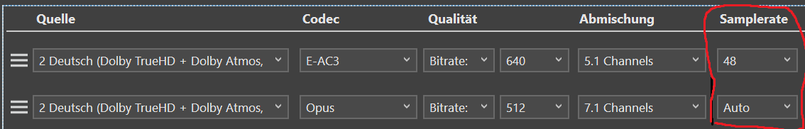

Ich bin nur irritiert. Habe gerade aus TrueHD einmal EAC3 640 und einmal Opac 512 komprimiert. EAC3 wurde 709mb und Opac 463mb groß. EAC3 hat sogar noch 2 Spuren verloren, da dieser ja auf 5.1 ging.
Wo hab ich den Denkfehler?

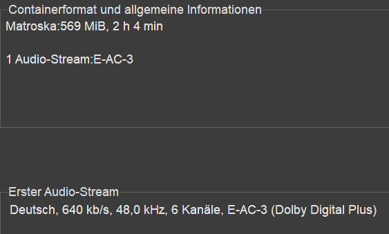

Du könntest die Datei einfach mit MediaInfo öffnen, dort siehst du genau welche Tonspur welche Bitrate hat.
Schabing schrieb:
EAC3 hat sogar noch 2 Spuren verloren [...]
Das ist irrelevant. kbit/s ist eine feste Größe. Du kannst auch eine Mono-Spur mit 640 kbit/s erzeugen, sie wird ähnlich groß sein wie mit acht Kanälen.
Reaktionen: Schabing

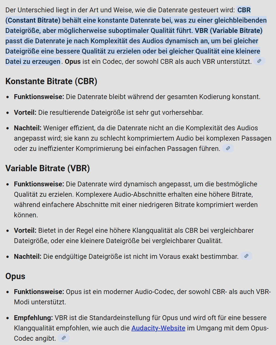

Okay, ich habe zwar 512 bei Opus angegeben, daraus wurde dann wohl 399....
Bei einem anderen Film das gleiche. Kann das an der Abtastrate (Samplerrate) liegen? Bei Opus ist die nämlich auf "Auto" gestellt, standardmäßig und das wollte ich nicht verstellen.
EDIT:
StaxRip macht Opac 512 am ende auch auf 399.

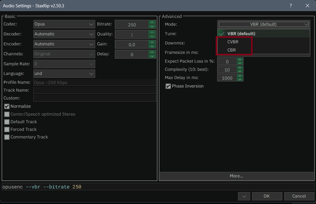

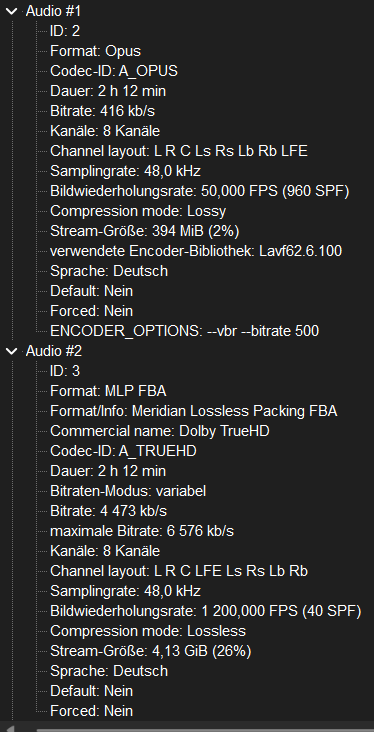

Ist normal, habs mit Staxrip mal getestet. Oben 7.1 Opus mit vorab eingestellten 500kbit/s, unten die originale 7.1 Dolby TrueHD Tonspur.
Und raus kamen dann tatsächliche 416kbit/s. Denke das liegt am VBR Modus o. ist vlt. ne Eigenart des Opus Encoders, ka. Bin da kein Experte.
Reaktionen: VandeKamp und Schabing

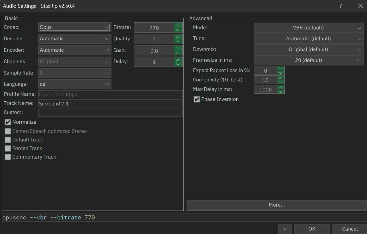

Ich habe nun mal Opac 770 gewählt und kam laut MediaIno bei 621kbit raus. ich bin von ca -120 ausgegangen.
Vielleicht finde ich ein Muster heraus um wie viel es niedriger wird...
Mal sehen was Google dazu sagt.
EDIT: Screenshot hinzugefügt.
Google hilft hier nicht, ich bin noch dabei verschiedene Fragestellungen zu testen. Ich hätte halt schon gerne immer 512, mindestens aber 448. Ist halt blöd wenn ich dann bei 3xx rauskomme...
Lustig, auf was wir hier alles so stoßen :)

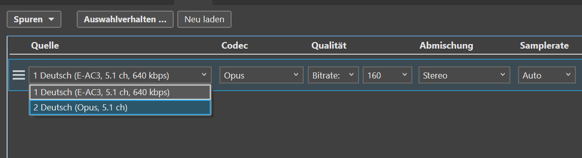

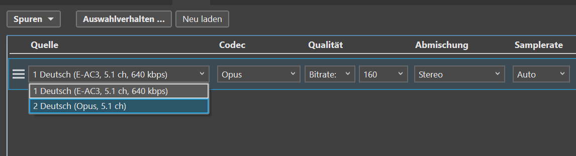

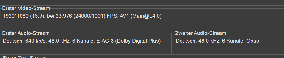

Gut, wenn ich mal herausgefunden habe welche Bitrate passen (zB aus 640 macht Handbrake dann ca 512), dann passt das auch wieder. Sofern sich das von Video zu Video nicht ändert, was ja nicht sein sollte.
Mir wird aber mittlerweile weder von Handbrake noch von MediaInfo die Bitrate von Opus angezeigt.
Ich tüftel mal noch etwas herum und hoffe, dass ich es noch hinbekomme. Würde euren Rat schon beherzigen und auf Opus setzen ;-)
Wie @qiller vermutet hat setzt Opus wohl tatsächlich auf VBR, passt also die Bitrate dynamisch an das Soundgeschehen an. Entsprechend kann das Ergebnis in der Größe stark variieren.
Das spricht ja aber nicht gegen den Einsatz des Codecs, eine konstante Bitrate ist nicht entscheidend für die Qualität.
Für MediaInfo ist das sehr merkwürdig. Kann ich bei mir nicht bestätigen, bei @qiller ist es hier auch zu sehen und bei dir selbst hat es doch bis vor kurzem auch geklappt.
irgendwas muss im Ablauf dann geändert worden sein.
Reaktionen: Schabing und qiller
Kannst ja mal die anderen Modi testen:
Möglich, dass im VBR Modus die Bitraten Angabe kein Durchschnitt ist, sondern ein Max-Wert, ka, kenn mich mit dem opusenc nicht aus.
Denke ich auch. Ich habe die Ansicht durchgeklickt, weil er mir unter der Ansicht "Einfach" nur zwei Audiospuren anzeigt. Bei "Baum" bspw. alle vier. Muss schauen was sonst noch war...

Die anderen Modi teste ich jetzt noch fix, wie von @qiller gezeigt.
Ich habe noch eine Vermutung wieso MediaInfo nichts anzeigt. Das ist ggf. bei Filmen, bei denen der Ton durch Handbrake codiert wurde.
EDIT 2:
Angabe von mir waren 640
Opus VBR: 486
Opus CVBR: 515
Opus CBR: 512
Wenn alle drei niedriger sind, ist es wirklich eher eine Art Mittelwert und die 640 die Obergrenze. Bevor ich jetzt aber mich "auf alle Zeit" festlege, informiere ich mich nochmal richtig. Nicht dass ich dann in 1-2 Wochen auf das falsche Pferd gesetzt habe.
Reaktionen: qiller

EAC3 640 wurde gerade 582mb groß und Opus 640 wurde 458mb groß. Wie viel Opus effektiv dann ist, kann ich nicht einsehen. 3x bereits getestet: wenn ich über Handbrake Opus codiere, sieht man am ende die kbs in MediaInfo nicht mehr, liegt also an Handbrake!
Auf jeden Fall, wenn es sich lohnt Opus 600-700 zu wählen und die Tonspur dann 600-700mb groß ist, ist das ein guter Deal! Wäre es mir wert.

Testergebnisse von Opus, ein Film im StaxRip und drei Tonspuren gleichzeitig ausgewählt und durchlaufen lassen:
640 --> 506
770 --> 613
512 --> 390
