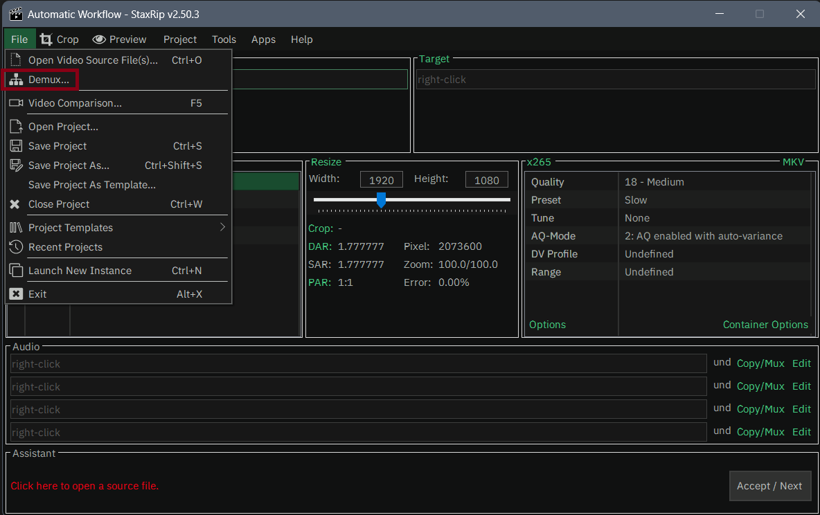

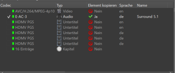

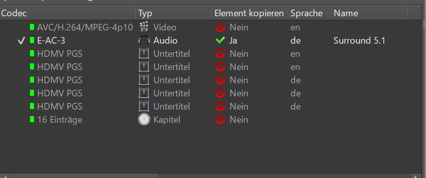

Die MKV reinziehen ist glaub nicht sinnvoll, da fragt er nach einem Template, was ich noch nicht verstehe (Screenshot 1).
--> links oben in StaxRip mit Rechtsklick auf "Open". MKV offnen, dann das Fenster+laden abwarten.

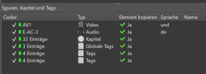

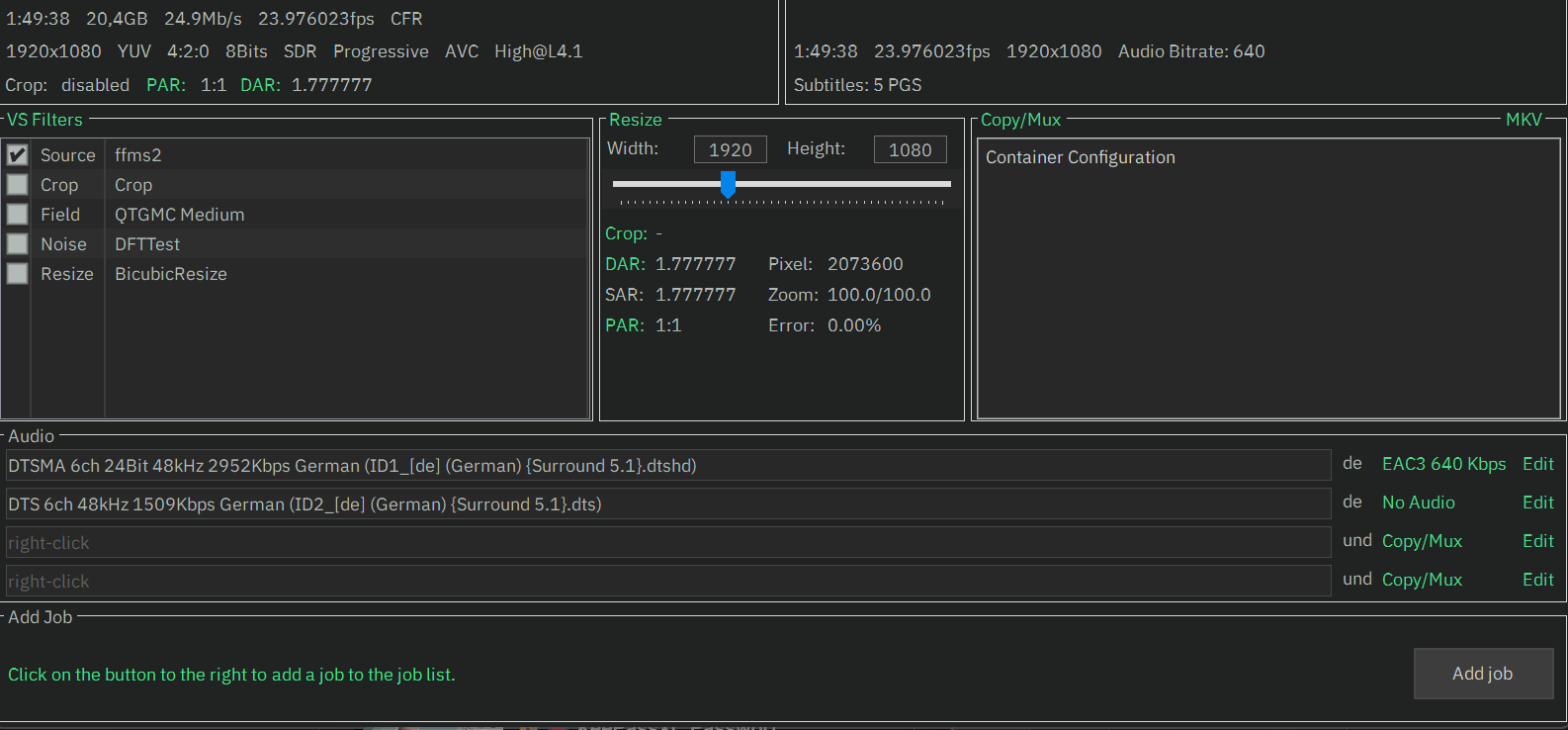

Ich würde einfach mal direkt meine Fragen stellen (ich denke aber dass das so stimmt, weil weiter unten meine Erklärung das theoretisch beantwortet).

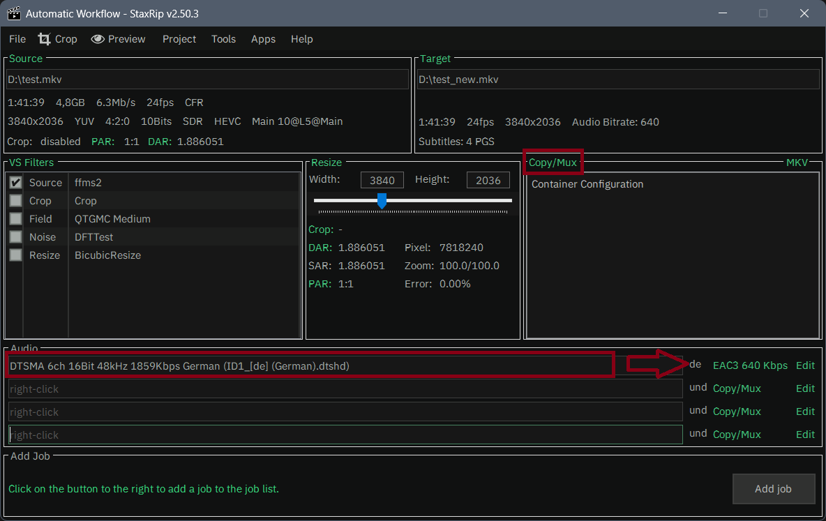

1. stimmt da so wie im zweiten Screenshot?
(ich habe rechts mitte auf "Copy"Mux gestellt, das wird wohl das einfache Kopieren der Videospur sein)
2. die zweite Tonspur die ich nicht brauche (könnte ich im Zweifel in MKVToolNix ignorieren/abhaken.
(ich habe die bessere/Master Spur genommen, denke es wird egal sein welche ich der beiden nehme.)
Habe es trotzdem direkt mal getestet: --> "Add Job" --> "start".
So wurde aus der Original MKV mit 23.64GB dann 20.50GB. Das scheint schon mal gut zu sein (Handbrake zeigt mir auch eine EAC3 640 Tonspur an, auch nur diese eine).
Falls alles so passt, auch wie in Frage 1 und 2 gestellt, kann ich jetzt die neue MKVToolNix ziehen, alle Haken weg machen außer bei der EAC3 Tonspur und dann muxen. Die neue .mka Datei ziehe ich dann in meine gewünschten codierten/komprimierten AV1 MKV mit MKVToolNix (Screenshot 3 und 4).
Ich glaube dass das jetzt alles so passt.

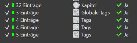

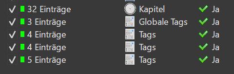

2. Laut meiner Recherche sind sogenante "Einträge/Tags" Metadaten. Global Tag wird wohl etwas übergeordnetes sein. Ich sehe nicht was da drin steckt. Ich würde gerne verstehen was das ist und ob das für mich wichtig/relevant ist. Gibt es hier genauere Infos was das sein könnte. Falls das total unwichtig ist ignoriere ich das oder muxe es raus.

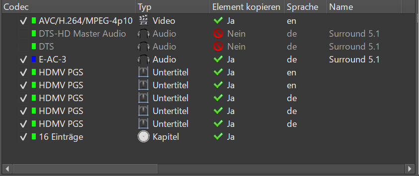

Ich habe angefangen, nun alle Filme durchzugehen und zu kontrollieren ob alles passt. Habe bei manchen ausversehen die falsche Sprache erwischt, bei manchen was anderes vergessen etc.
Dabei ist mir aufgefallen, dass bei der hälfte der Filme Untertitel dabei sind, diese aber leer sind. Teilweise bis zu vier Untertitelspuren, alle leer laut Subtitle Edit.
Das ist extrem frustrierend, da ich den ganzen Film neu rippen muss nur um herauszufinden, ob das evtl sogar umsonst war.
Es könnte ja sein, dass nur normale Untertitel dabei sind etc.
Das gleiche ist auch mit der Tonspur so, muss viele Filme neu rippen nur wegen der Tonspur.
Da gibts echt gar keine möglichkeit, nur Ton oder Subtitle zu rippen? Frage nur nochmal, weil das halt eine Arbeit vieeeeler Tage ist die ich ungern "umsonst" mache.

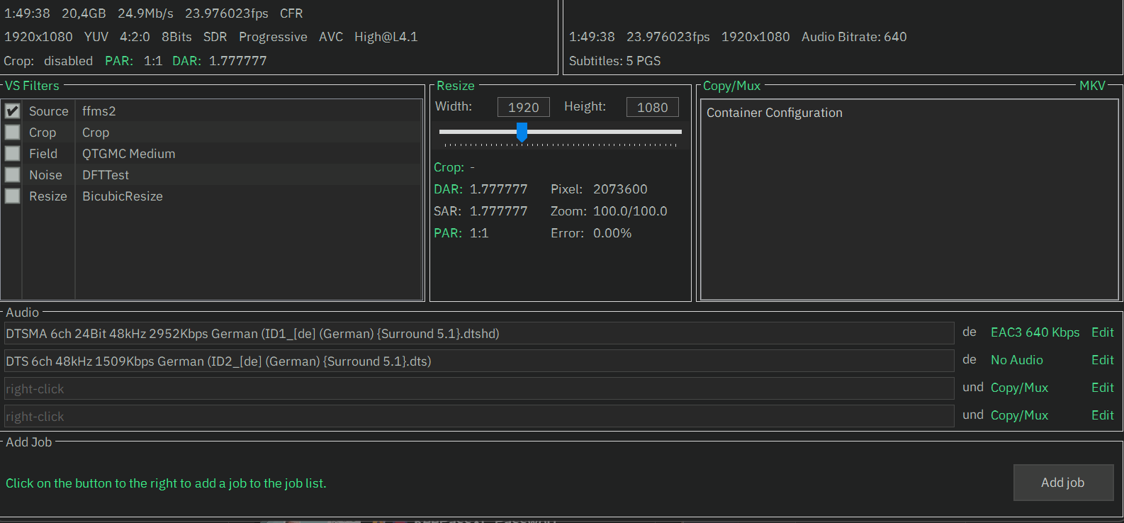

mir ist noch aufgefallen, bei mir mac ht er 2 Pass. Screenshot wo ich grad im moment dabei bin.

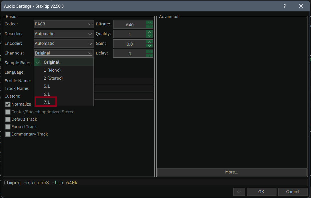

- die KI sagt, dass EAC-3 7.1 kann. Gut das kann ggf. unter gewissen umständen sein, aber ihr habt mir was anderen gesagt und das hat auch StaxRip bestätigt. Dieses lässt EAC-3 mit 7.1 nicht durch.
- die KI sagt, dass es von AC3 640 auf EAC-3 448 keinen sinn macht zu konvertieren.
Irgendwie ist die zu nichts zu gebrauchen...

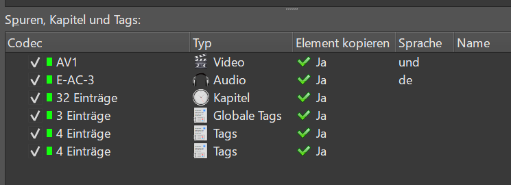

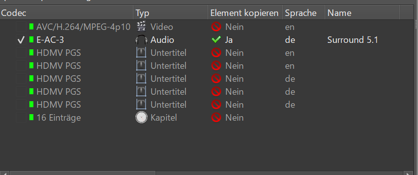

Kann ich die Punkte aus dem zweiten Screenshot rauslöschen oder kann man von denen noch profitieren?

qiller schrieb:
Und wenn du auf EAC 7.1 umcodieren willst (das macht aber nur Sinn, wenn die Quellspur auch 8 Kanäle hat), geht das auch:

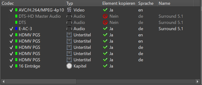

bei mir kommt da eine rote (Fehler)meldung.
