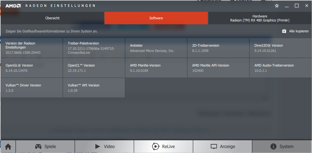

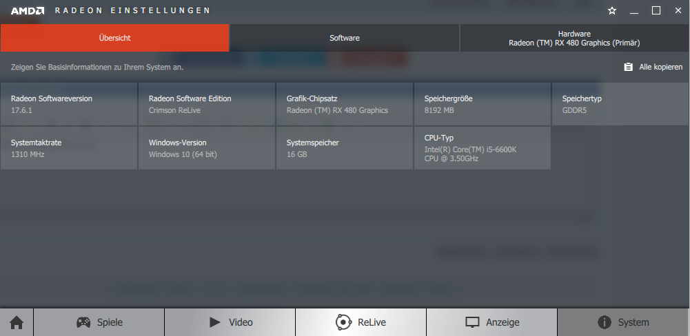

So, GraKa-Treiber aktualisiert:
Das Ergebnis ist das Gleiche.

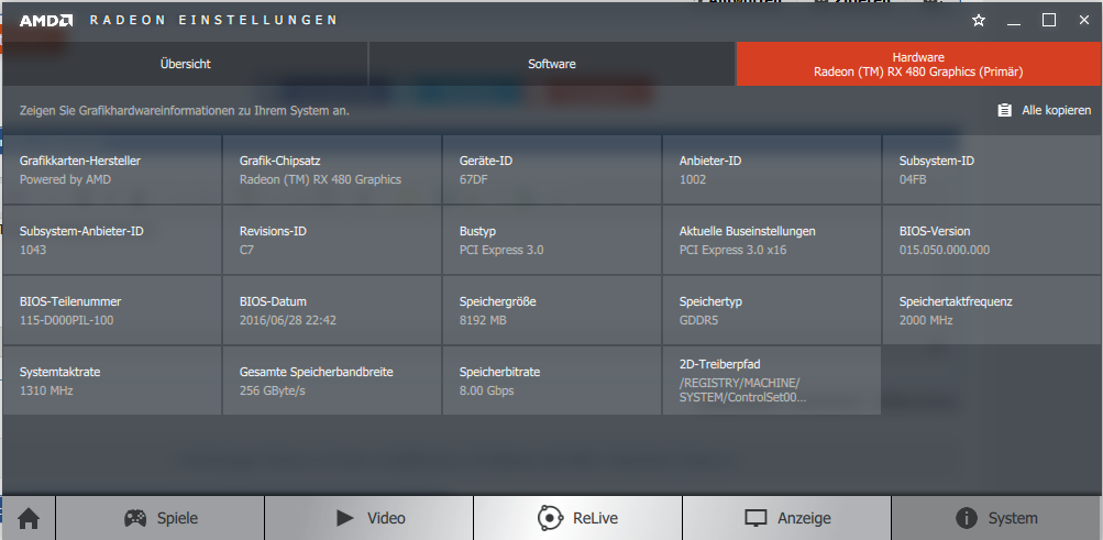

Meine Karte im Detail. Ich betreibe sie seit je her im OC-Modus (1330 MHz). Und ja, der 8er-Stecker sitzt.
