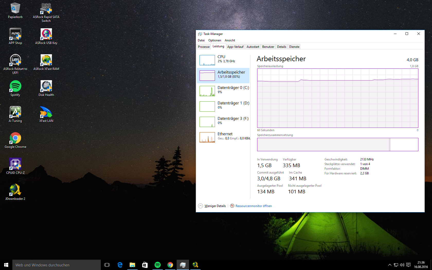

Hallo CB-User,
habe mein neuen PC Samstag zusammengebaut, und musste feststellen, dass mein System 2,2 GB von 4 GB für das System beansprucht.
Keine GPU verbaut ?
Die Interne GPU von der CPU benötigt auch RAM
EDIT:
Gib mal unter Start->Ausführen den Befehl "dxdiag" ein.
Dann schau mal was unter Speicher steht
im UEFI der Intel Grafik weniger Vram zuweisen, da du ja anscheinend keine Grafikarte verwendest. der intel grafik sind aktuell warscheinlich maximal 2,2gb Vram zugewiesen
Nein benutze die interne kann gerne mal die alte aus meinem pc ausbauen und in den neuen PC verbauen.
Denkst du dass diese soviel RAM frisst?
Muss ich da irgendwas beachten wie viel ich runter gehe und wo finde ich diese Einstellung?
Wenn keine dedizierte Grafikkarte verbaut ist, dürfte die Menge an RAM der iGPU zugewiesen worden sein.
Guck mal im Handbuch vom Motherboard nach ob du im UEFI/ BIOS ggfs. manuell der iGPU den RAM zuweisen kannst.
Vermute mal dass steht dort nicht drinnen es ist ziemlich kurz gehalten klicke mich mal eben durch und schaue nach Berichte gleich
Dieses Handbuch muss ich mir merken :D steht bei mir nicht bei den gedruckten drinnen Dankeschön pc startet gerade
Nun sind nur noch 1,1 verfügbar versuche mal etwas weniger einzustellen
Ja hatte es anscheinend doch schonmal auf dem Handy gehabt scheint ein ganz anderes zu sein was mitgeliefert wurde
mindestens 512mb würde ich der onboard Grafik schon zuweisen, solang du diese nutzt
Ich habe dass Gefühl sie weißt sich 1 gb zu und dann nochmal extra in der uefi dazu habe nämlich gerade 128 mb und bei YouTube bei 1080p keine Probleme
Also mit der Grafikkarte ist glaube ich eine GT 6600 hat der mir wieder den RAM runtergeregelt trotz UEFI Einstellungen. Aber naja habe jetzt wenigstens ohne 2,1 GB danke euch hat mir sehr geholfen. :)
