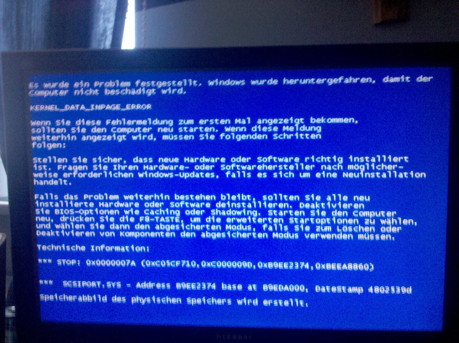

Nun Habe ich heute Prime 95 drüber laufen lassen. Dabei habe ich COD 1 gezockt. Dann ist er Abgestürzt. Bluescreen:

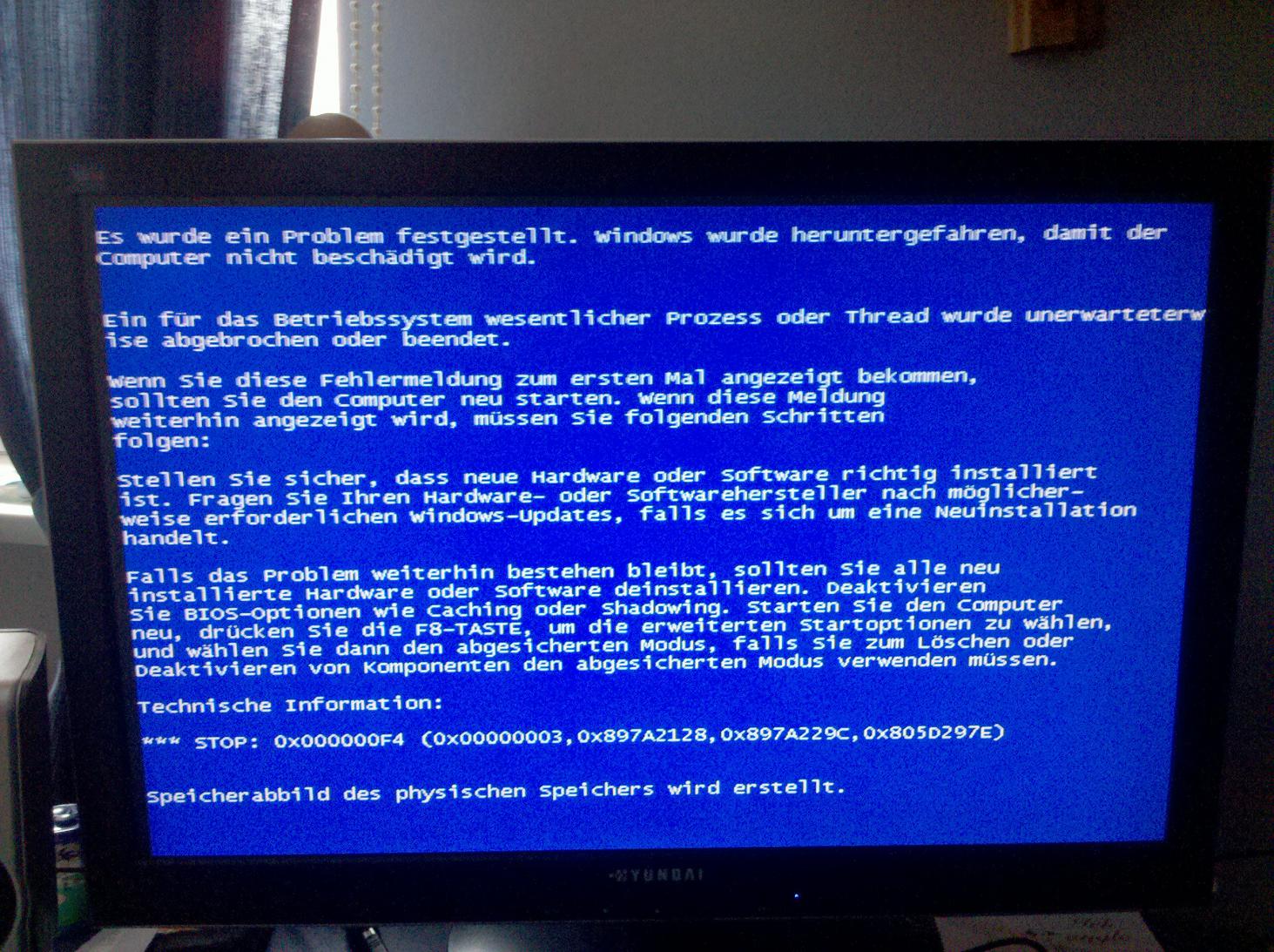

kam eben noch nen absturz mit bluescreen... :

Zum ersten deiner Bluescreens (0x0000007A, 2. Parameter: 0xC000009D).
Die Ursache liegt häufig an fehlerhafte oder loser Verkabelung, Terminierung oder Controller, der das Laufwerk nicht erkennt.
Prüfe/ersetze die Datenkabel deines/deiner Festplatte(n). Bleiben die Bluescreens, probiere andere Ports aus.
Der zweite Bluescreen (0x000000F4, 1. Parameter 0x3). Hier wurde ein wichtiger System-Prozess unerwartet beendet. Dies kann eine Folge des 1. Fehlers sein.

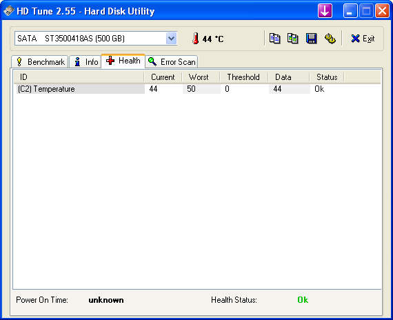

Bitte mach ein Screenshot mit CPU-Z (Reiter Memory und SPD), sowie einen mit HDTune (Reiter Health).

Edit: Der Ausdruck der SMART Werte von HDTune ist ziemlich mager. Die relevanten Werte werden erst gar nicht gezeigt. Nur die Temperatur und die ist mit 44°C auch schon recht hoch für eine Festplatte in einem Desktop-PC. War der PC bzw. die Festplatte zum Zeitpunkt des Screenshots stark beschäftigt?
Die SMART Werte können auch z.B. mit Everest ausgelesen werden. Wenn du das Tool mal befragen könntest!?

Naja was heißt stark beansprucht...Ich habe Prime95 am laufen.

irgendwie ist die temperatur der sata immer bei 44°C...
Dann kann die Platte wohl nicht ausgelesen werden. Wenn bei HDTune auch sonst keinerlei Werte ausgelesen werden, wirds wohl nicht gehen.
Wenn es dich trotzdem interessieren sollte, kannst du es mit den Herstellertools mal probieren.
Edit: Was mir gerade einfällt, im Bios mal nachsehen, ob S.M.A.R.T. überhaupt aktiviert ist. Bei deinem Board findest du die Option im Menü "Advanced Bios Features" -> HDD S.M.A.R.T. den Eintrag auf "Enabled" stellen (sofern es nicht schon so eingestellt ist).
