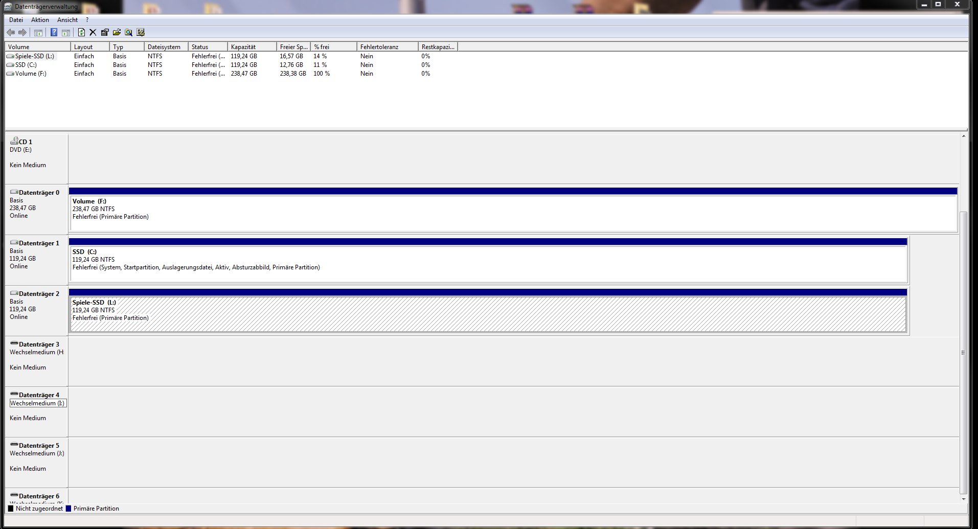

Die Datenträgerverwaltung findest du via Start - Ausführen - diskmgmt.msc und via OK abschicken.
Das Fenster der Datenträgerverwaltung so groß ziehen, so dass so der obere als auch untere Teil vollständig sichtbar sind, Screenshot davon erstellen und im nächsten Beitrag anhängen.
Bzgl. der Firmware siehe https://www.computerbase.de/forum/threads/mainboard-oder-ssd-defekt.1251577/#post-14489868 auch wenn du noch weit von den 5.1xx Betriebsstunden entfernt bist, solltest du die FW auf mind. Ver. 0309 updaten.
Bitteschön...
Bzgl. der FW, da würde ich die m4 FW 0309 iso laden und diese nach madnex Anleitung mit Unetbootin auf einen Stick ziehen würde. Der Windows Updater macht zu oft Probleme, weil das Update ja nicht unter Windows selbst erfolgt, sondern beim nächsten Boot das Updateprogramm vor dem eigentlichen Windows eingebunden wird, nur mögen viele Virenscanner sowas gar nicht und UEFI Secure Boot mag das auch nicht.
Dein Bootproblem kann an der Bootreihenfolge liegen, die sich offenbar verschiebt, wenn Du die weiteren SSDs anklemmst. Versuche mal die dynamische Bootauswahl, die man meist beim Booten F11 oder eine andere F-Taste drückt, welche sollte im Handbuch zum Board stehen. Leider kann man bei Dir keine versteckte Partition mit dem Bootloader sehen, aber wie es scheint ist alles zum Booten auf der SSD C: die ja als Aktiv angezeigt wird.

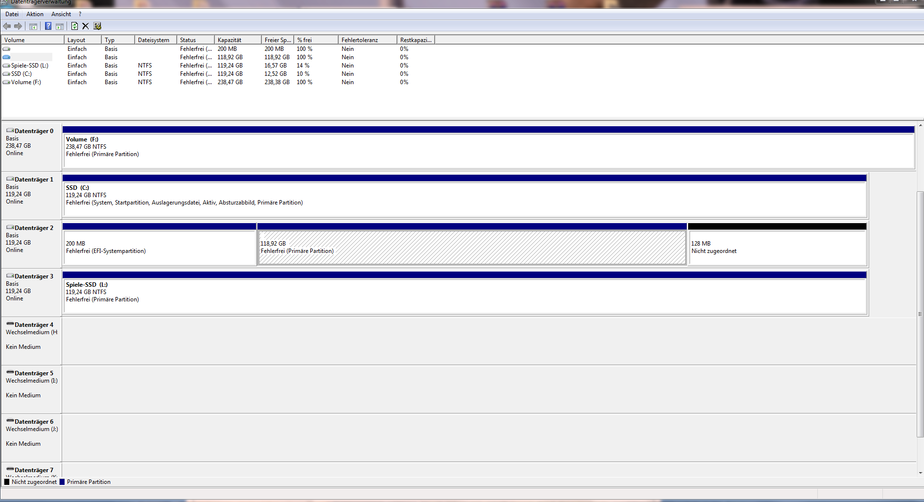

Hab jetzt die neue 128GB SSD dran. Wurde angeblich erkannt, wird mir bei "Computer" aber nicht angezeigt. Bei CrystalDiskInfo läuft sie unter "Disk2"?
Dann gehe mal inn die Datenträgerverwaltung, die muss erst Partitioniert und Formatiert werden sowie einen LW-Buchstaben bekommen, bevor der Explorer sie anzeigen kann. Das ist aber bei allen internen LW so, wenn man sie neu kauft.
Tut mir leid das ich so doof fragen muss...aber wie/wo?
Datenträgerverwaltung ist offen. Und nun?
Vergleicht man das Screenshot aus Beitrag #15 mit dem aus Beitrag #19 kann es m.M.n. nur Datenträger 2 sein. Denn der war vorher in in dem Screenshot in Beitrag #15 noch nicht zu sehen.
Und Datenträger 2 ist bereits partitioniert u. formatiert und die Partition mit 118,92GB hat auch noch keinen LW-Buchstaben. Allerdings befindet sich dort am Anfang auch noch eine 200MB große EFI-Partition.
