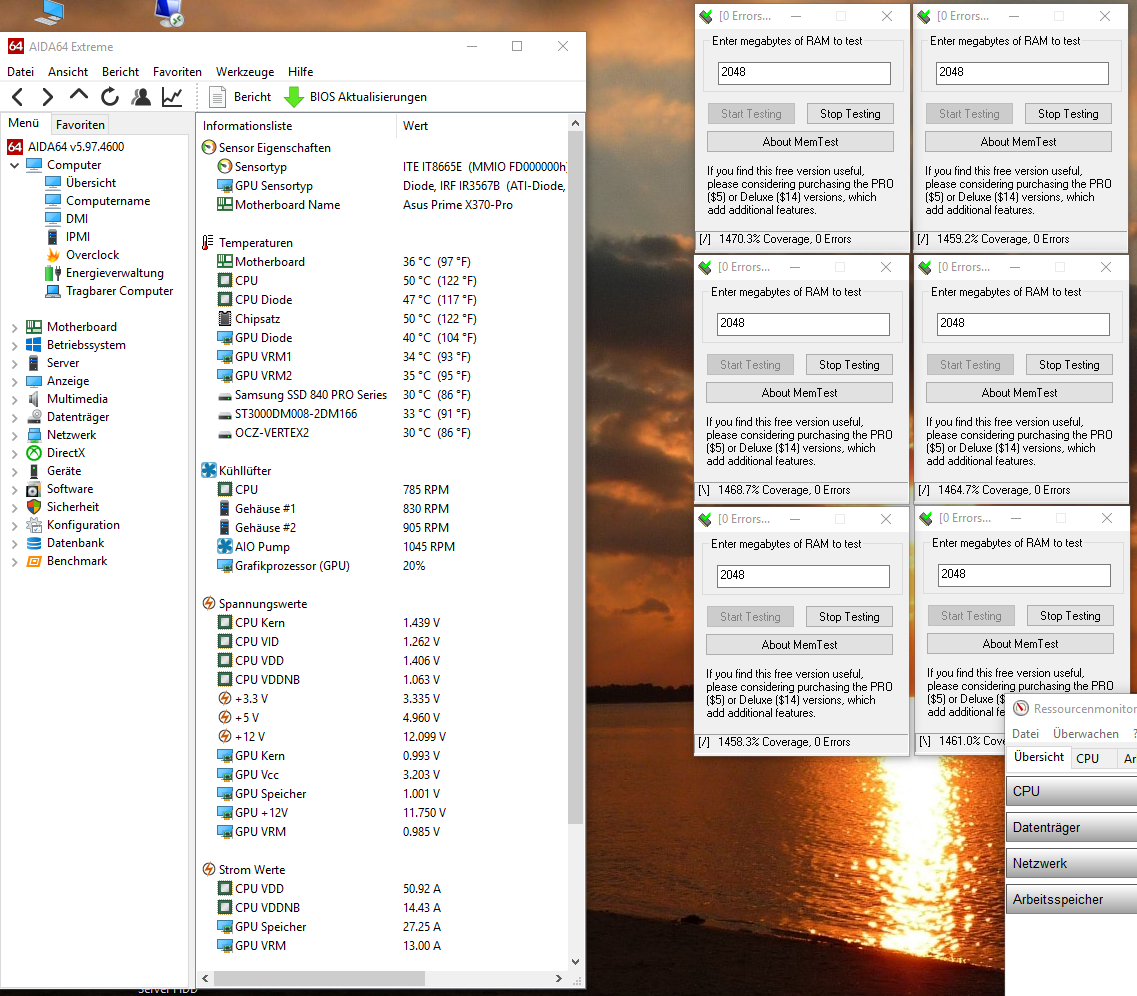

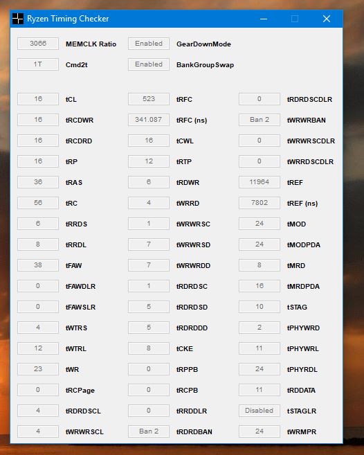

Ich habe mit HCI-Memtest gestern Nacht noch einen Test gemacht. (6 Instanzen mit je 2048MB, 1450% ohne Fehler)
CPU 1,41250 Volt / SoC 1.068750 Volt / RAM:1,360 Volt -> mehr kommen eher HCI-Memtestfehler.
