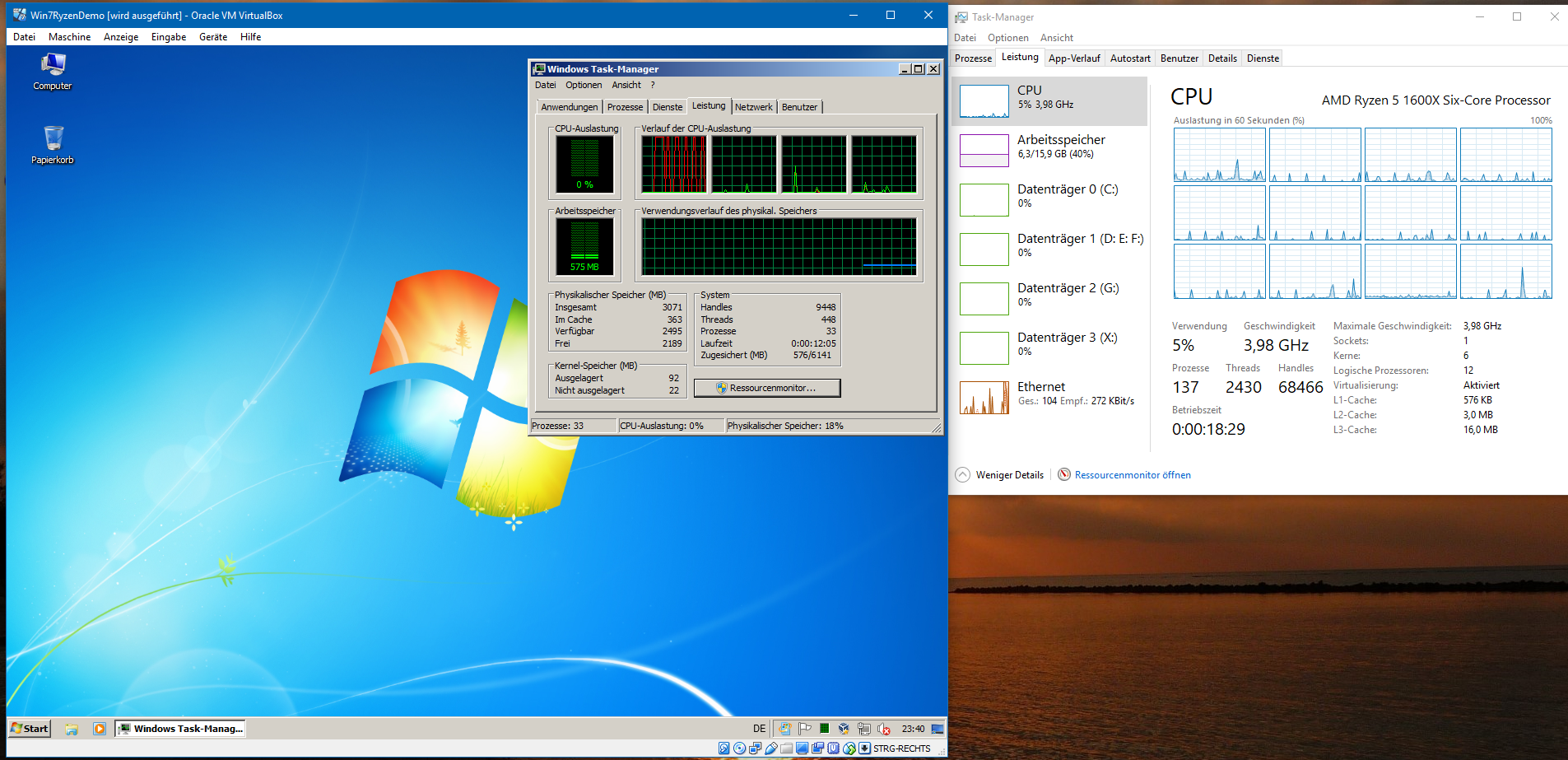

Anbei noch ein Screenshot wie sich die VM verhält. Beim "Herunterfahren" hängt die sich dann aber auf.
Hab ich vergessen, die VM´s sind isoliert, die dürfen nur "INS" internet. :-)

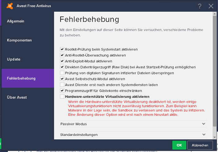

eines vorweg !!->>>>>> Problem ist gelöst <<<<<<-!!
Nachdem ich nun ca. 200 Stunden in die Analyse und Recherche gesteckt habe war es zum Schluss eine Softwareinkompatibilität mit einer AVAST recht "speziellen" Option.
Habe auf den anderen Rechnern und in den VM´s testweise den gleichen Workaround angewendet und musste zum Erschrecken feststellen das die Ressourcenbelastung der Systeme sich um 80% gesenkt hat. Gleichzeitig wurde z.B. die Schreibrate und Leserate von Raid Controller erhöht. (LSI Megaraid 1024MB 2208 8i)
Bei meinem Hostsystem aus der Signatur konnte ich in sämtlichen Bereichen Verbesserungen feststellen. Benchmarks, OC und stabilität. Keine Fehler mehr Speichermanagement 0x0000005 usw. In den VM´s keine BlueScreens mehr. Die alte Hardware Prime x370 Pro & G.Skill 3200Mhz GVKB habe ich ebenfalls getestet und auch keine Fehler mehr festgestellt. :-)!
Habe den Fehler gemacht dass ich den AVAST zwar deaktiviert habe aber nicht deinstalliert. Da wäre ich nie drauf gekommen, wie auch, hat bisher immer funktioniert, also bis auf die letzten 5 Monate :-)
Schuld war eine Option die ich bis gestern gar nicht kannte.

Leider ist schon etwas Zeit vergangen, aber mit diesem Problem/Lösung konnte ich andern Admin´s bereits helfen in anderen Umfeldern.
Microdoof beschlägt die Virtualisierung für sich, wer da ein Stück vom Kuchen/Systemressourcen abhaben will muss entweder Hyper-V benutzen oder sämtliche 3. Anbieter Virtualisierung abstellen <- in den VM´s selber.
