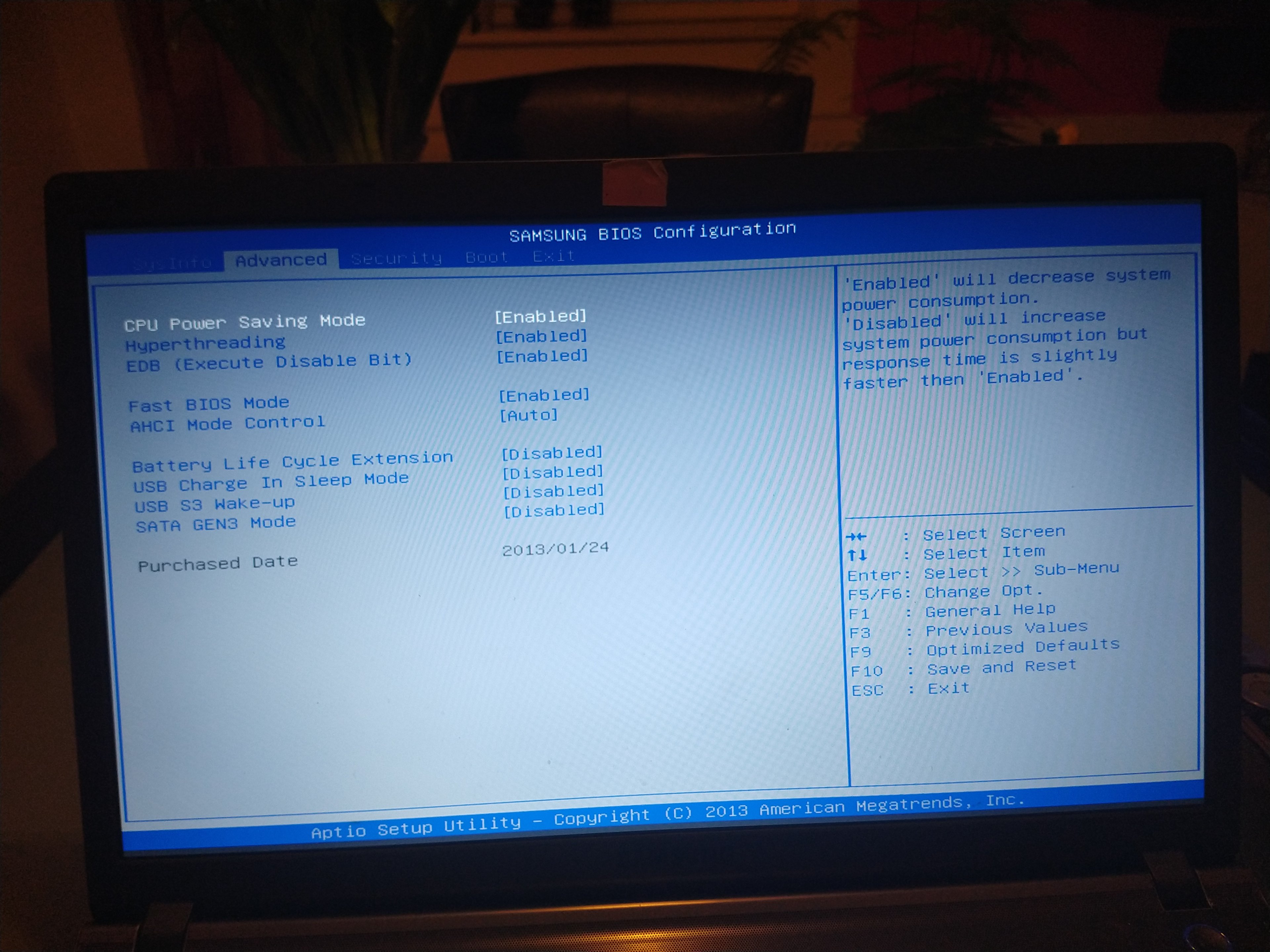

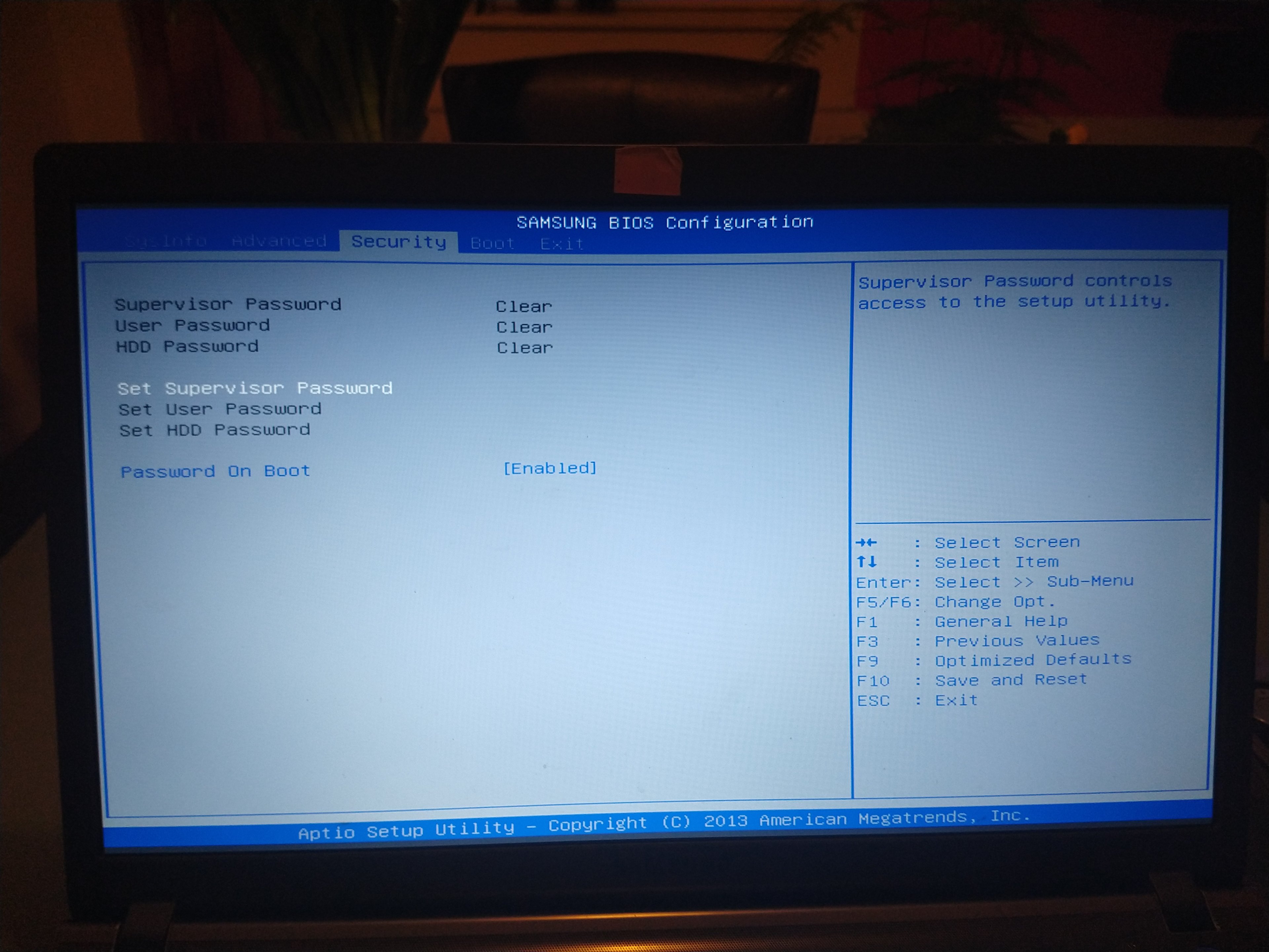

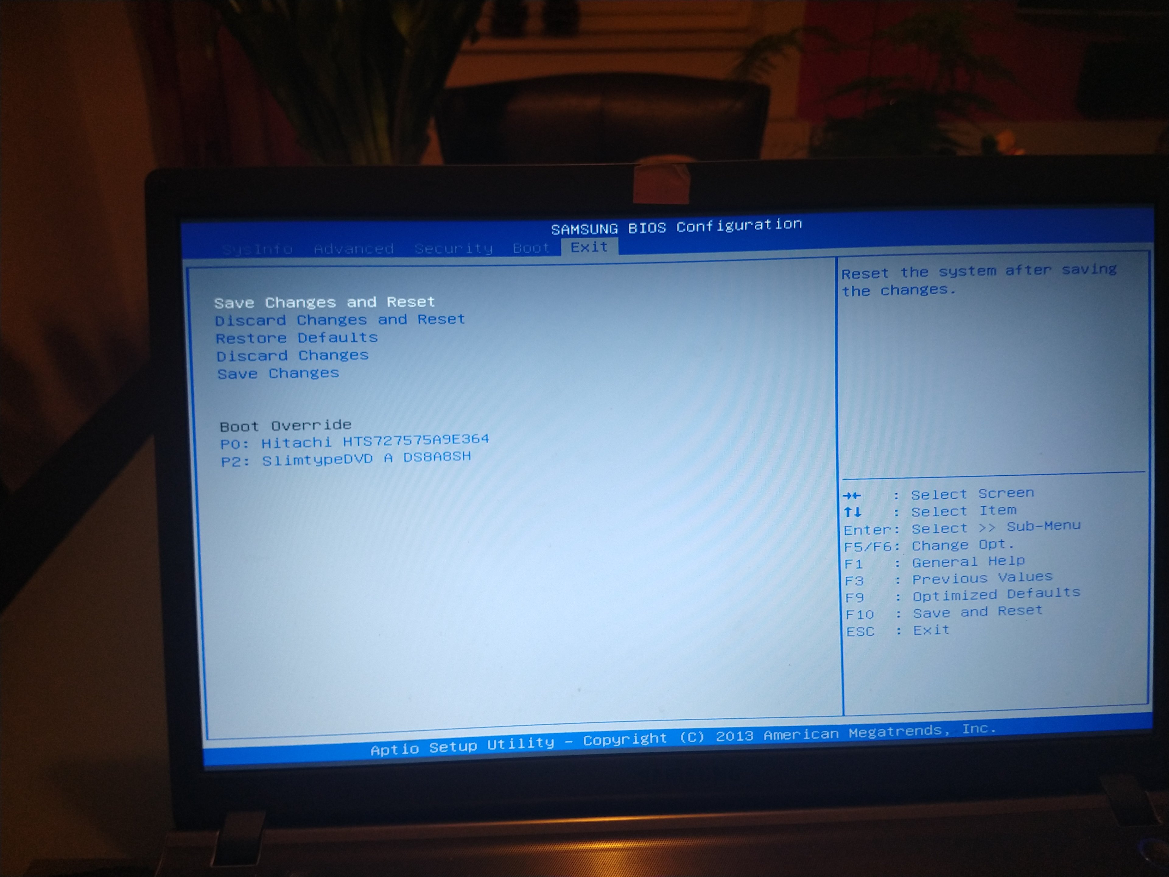

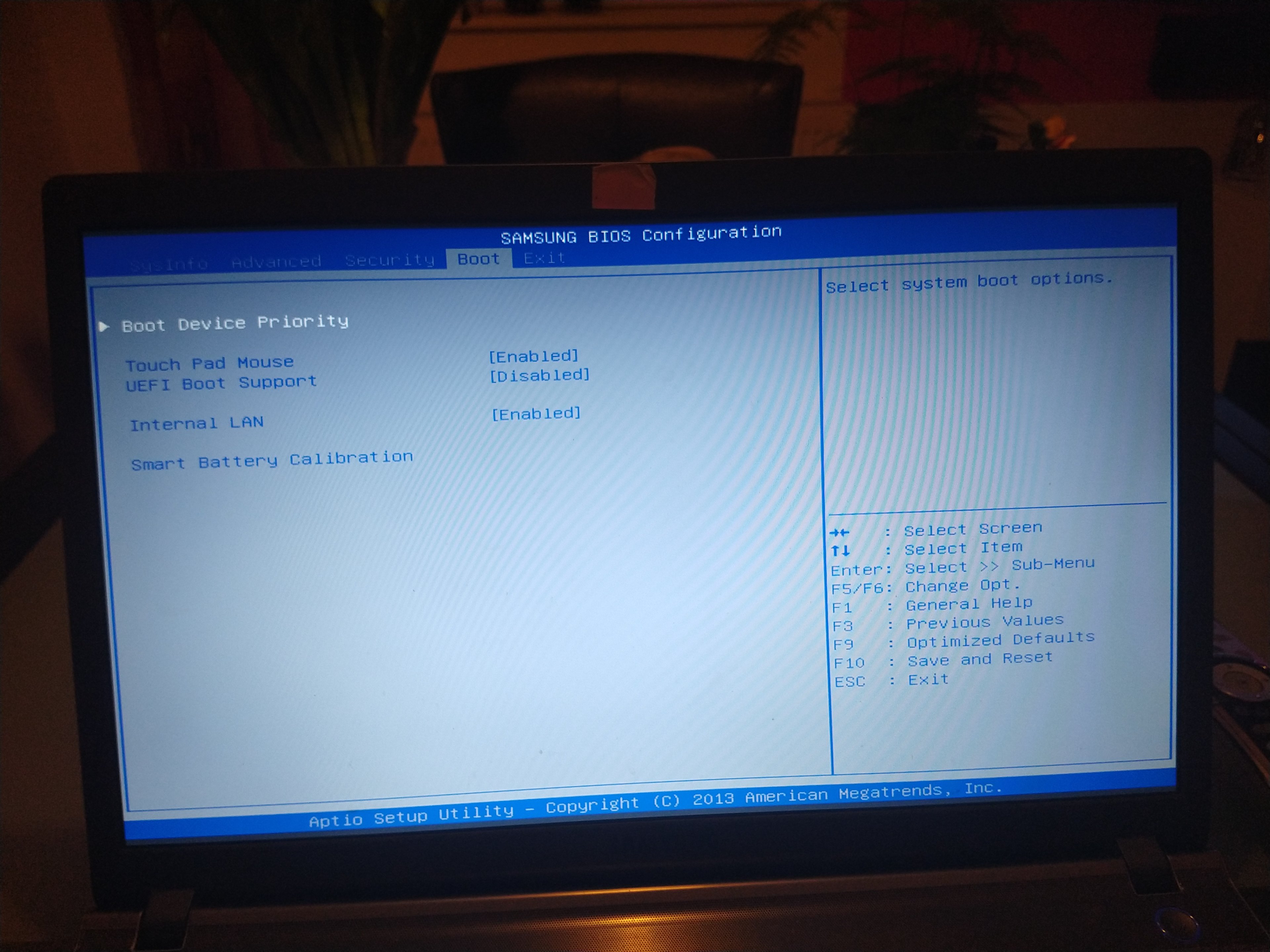

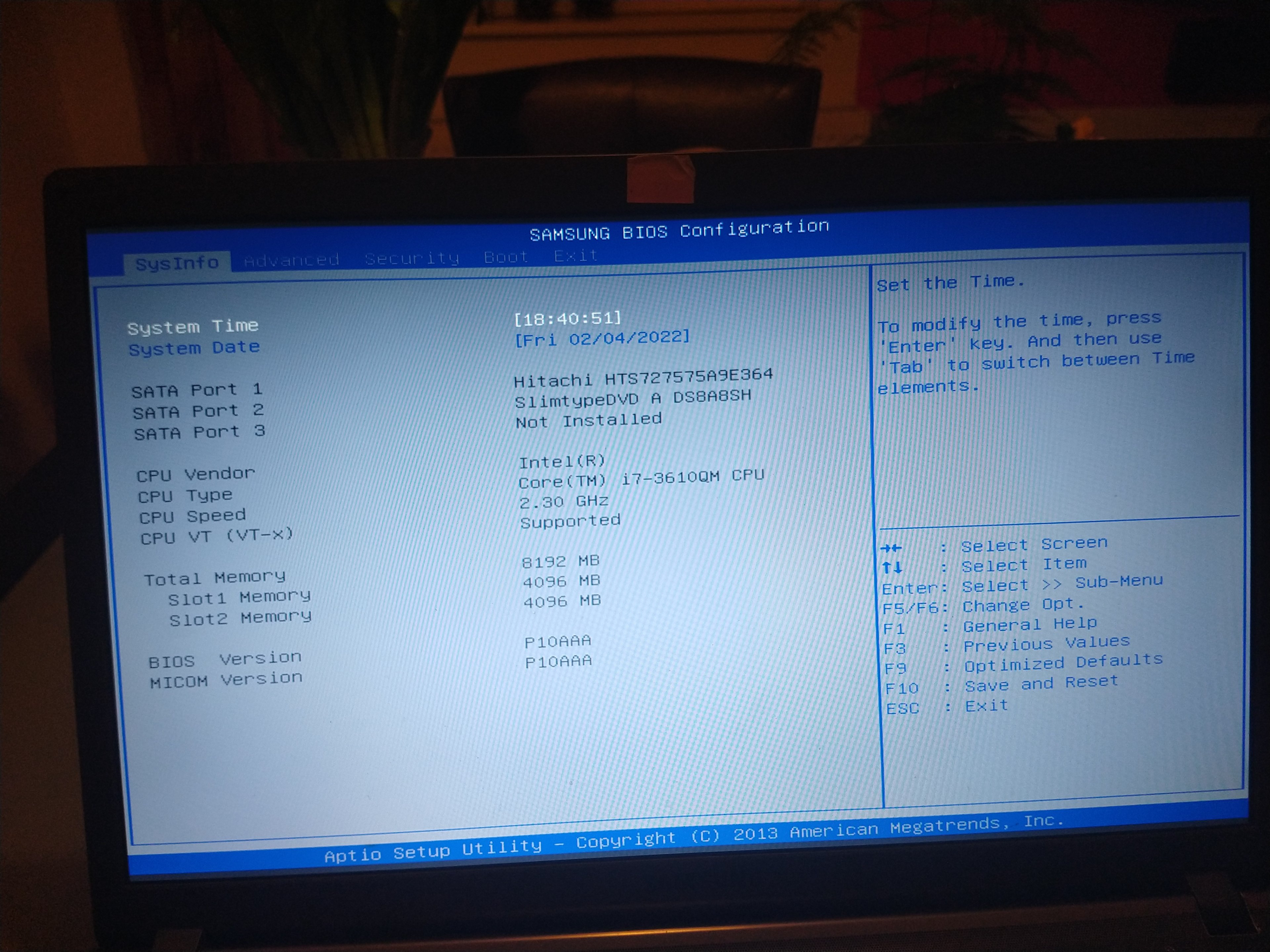

Mein Problem ist folgendes, ich möchte auf meinem Laptop eine Software installieren die die technischen Daten von meinem Auto enthält. Nach diversen erfolglosen Installationsversuchen habe ich erfahren, das bei meinem Rechner die Virtualisierung im Bios eingeschaltet werden muß.
Also habe ich mich schlau gemacht um diese Funktion einzuschalten. Der Prozessor kann das wohl. Ich habe diverse Biosvarianten gesehen wo und wie man das einschaltet, nur bei mir scheiter ich daran.
Ich habe mal die Ansichten von meinem Bios rangehangen und vielleicht kann mir hier jemand sagen was ich machen muß um diese Einstellung zu finden.
Als Betriebssystem ist übrigen Win 7 mit Servicepack 1 installiert. Wenn mir jemnad etwas dazu sagen kann, dann bitte kein extremes Fachchinesich. Ich bin zwar nicht hilflos was den PC angeht aber weit weg von einem Profi.

In deinem Bios gibt es keine Option um die Virtualisierung zu aktivieren, wahrscheinlich unterstützt dein Notebook diese nicht (Ist ja auch schon 9 Jahre alt das Teil).

Nein, ernsthaft ich sehe keine settings die auf Virtualisierung hindeuten, also VT-x bei Intel.
Kann gut sein dass dein 10 Jahre alter Laptop das einfach nicht unterstützt.

Auf Bild 1 steht, dass die VT (VT-X) supportet wird. Aber einen Schalter zum Umstellen sehe ich nicht. Welche Software? Ansonsten solltest du dringend von Windows 7 weg...
