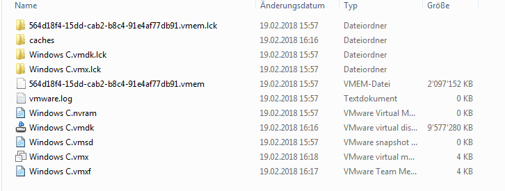

Hallo Zusammen :)
Folgendes Scenario: Ich habe soeben auf meinem PC eine neue Virtuelle Maschine erstellt (Windows 10 64X).
Ich habe dort gewisse Programme an denen ich arbeite und meine Idee ist es nun das ich die Virtuelle Maschine zb. auf mein Stick packe und die bei meinem Kollegen oder im Büro auf die Interne Platte kopiere und dann mit dem Workstation 14 wieder einbinde und so das System nutzen kann bzw weiter arbeiten kann. Vorausgesetzt der PC hat natürlich Workstation 14 installiert. Ist sowas überhaupt möglich ? Ich hab mir gedacht das ich den Installationsordner der Virtuelle Maschine auf den Stick kopiere. (Siehe Bild)
Benutze: VMware Workstation 14 Pro die gleiche Version ist auch im Büro sowie beim Kollegen installiert.
Vielen Dank!!
Gruss
Funktionieren tut das. Die Frage ist nur, wie komfortabel das ist, jedes Mal die VM hin- und herzukopieren. Vielleicht wäre die auf einer externen Festplatte oder ext. SSD besser aufgehoben. Oder eben auf einem wirklich sehr schnellen Stick. Ansonsten geht das aber so.
Kannst du so machen. Lizenz-technisch darf die VM natürlich nur einmal gleichzeitig laufen.

Das ist absolut kein Problem, wollte nur von der Grundidee wissen ob das möglich ist. Aber wie du sagst wäre das mit der SSD Stick auch eine Variante. Danke dir!!

Wie ist es eigentlich mit den verschiedenen Hardware, wird zb. bei einem PC mit weniger Ram. Die Grösse des Rams bei der VM heruntergestuft, also automatisch ?
Nein du musst das jedes mal für die VM per Hand in der Konfiguration anpassen. Da du aber jedes mal die VM neu einbinden musst, kannst du es während dessen konfigurieren.
