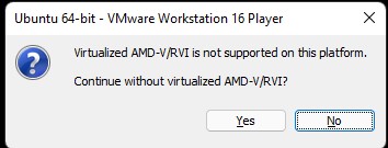

Beim Starten von Vmware bekomme ich den Fehler im Screen. Irgendwie verwirrend. Ist heir von einer anderen Option die Rede? Virtualisierung ist doch aktiviert.

Ich glaube, dass dein Windows schon virtualisiert läuft, wie in #7 beschrieben.. kann das sein? Ich habe hier leider kein Windows um das auszuprobieren. Abschalten kannst du es mit bcdedit /set hypervisorlaunchtype off
Da ich keine Ahnung von Windows habe, ein weiteres Guessing dazu: "Virtualiserung: Aktiviert" bedeutet, dass es virtualisiert läuft. Das geht ja seit Windows 8.

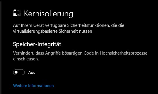

Ich glaube ich habe den Fehler gefunden. Die Kernisolierung im Sicherheitscenter muss deaktiviert werden. Funktioniert jetzt.

Genau die hätte er dann nicht! Das Problem vom TE rührt daher, dass die Kernisolierung Hyper-V verwendet, er aber VMware zusätzlich nutzen will. Damit hätte er dann zwei aktive Virtualisierungslösungen gleichzeitig aktiv, was eben die genannten Meldungen verursacht.
Nutzt er WSL ist das Thema erledigt, dann läuft bei aktiver Kernisolierung sowohl Windows, als auch Linux in einer Hyper-V VM.

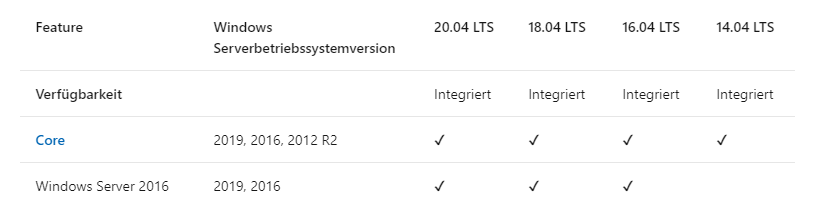

https://docs.microsoft.com/de-de/wi...eebsd-virtual-machines-for-hyper-v-on-windows
core-isolation nutzt hyper-v, also sollte das zusammen mit hyper-v vms funktionieren, da hast du recht. allerdings erwähnte der te, dass auch hyper-v vms beim ihm nicht funktionieren, wenn das feature aktiviert ist.

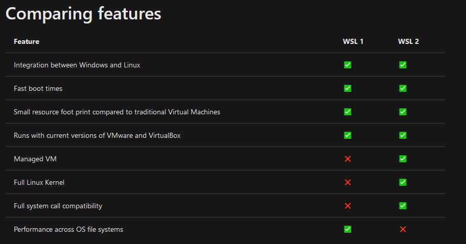

wsl(1) nutzt keinen linux-kernel. das subsystem implementiert ausgewählte system calls und interfaces (ähnlich wie wine), um linux-binaries auszuführen. erst wsl2 als vm verwendet einen echten kernel.
https://docs.microsoft.com/en-us/windows/wsl/compare-versions
Das ändert an meiner Aussage nichts, Wsl2 gibt es seit über 2 Jahren und wie du schon selbst anmerkst verwendet es einen vollständigen Linux Kernel.
