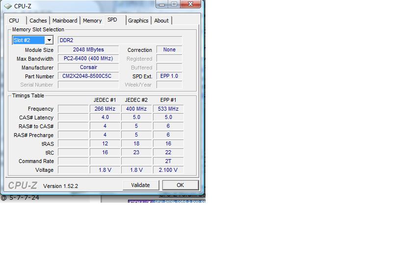

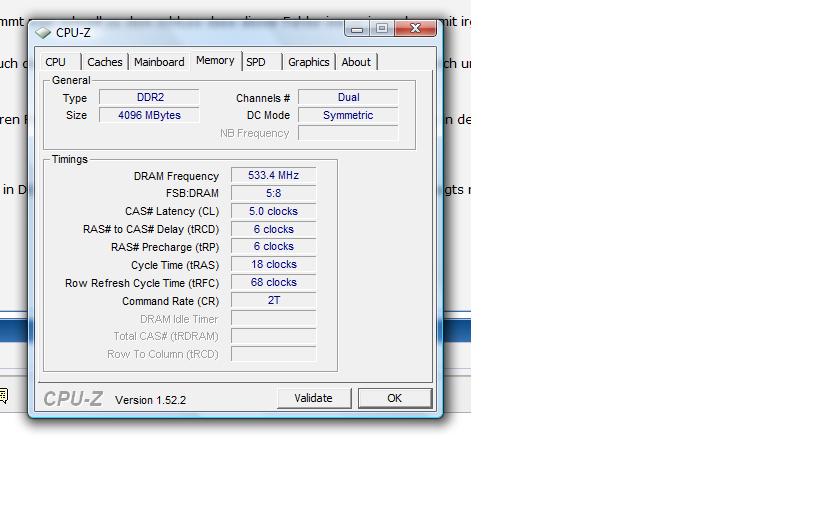

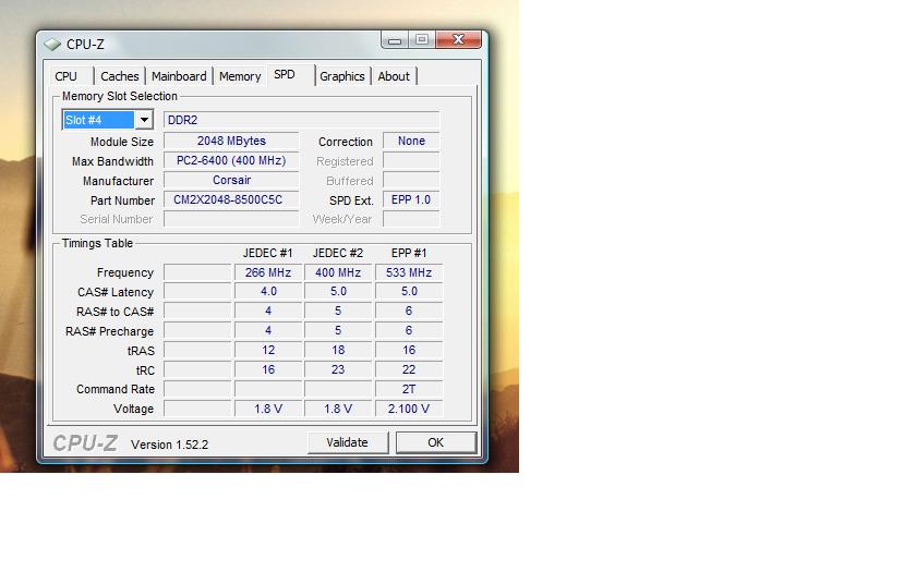

Wahrscheinlich 2,1V - hast einen Link zu dem RAM ?
Die benötigte Spannung und Timings kannst du mit CPUz auslesen ( Reiter Memory und SPD ) - mach mal Bilder davon und lade sie hier hoch.

Zeig noch mal das Bild von Memory
@darklord jo dat is der
@robo32 sry war grad essen aba da iss dat bild
War auch essen ;)
Du musst den RAM von hand im Bios auf 2,1V einstellen und die Timings anpassen wäre auch nicht schlecht - auf Auto gibt dein MB max 1,85V und das ist bei DDR1066 etwas zu wenig.
Unter SPD EPP#1 siehst du den soll Zustand und unter Memory den ist Zustand.

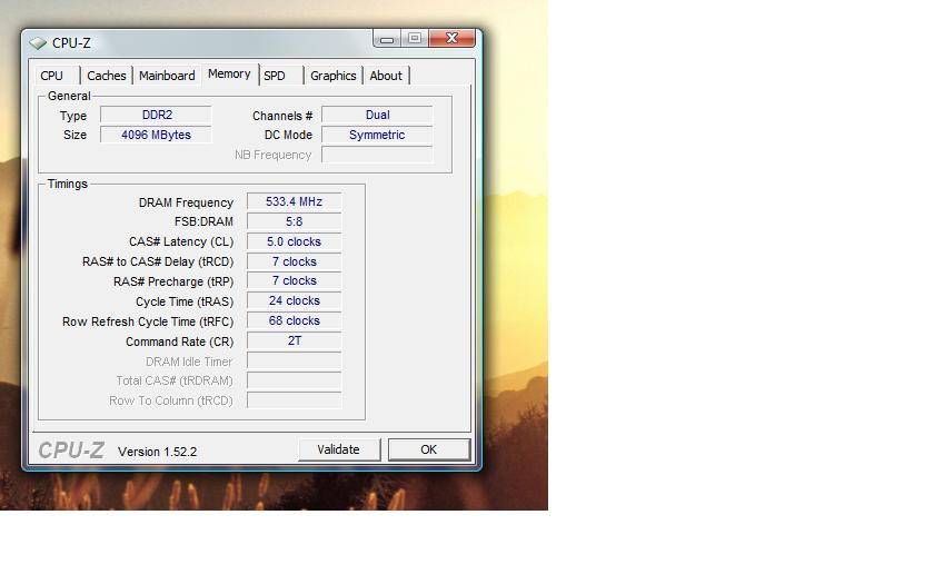

@robo hab die timings verändert auf siehe bild spannung krieg ich iwie nihc verändert hilf mir

Bis auf tRAS und tRFC sind die Timings jetzt OK - die Spannung nicht vergessen,
Wo ist das Problem findest du die Option im Bios nicht, oder lässt es sich nicht umstellen ?
Wenn du es nicht findest, dann müsste ich erst die Anleitung runterladen ( das MB kenne ich nicht ).
Find es nicht. Auf was soll denn tras und trfc am besten?
