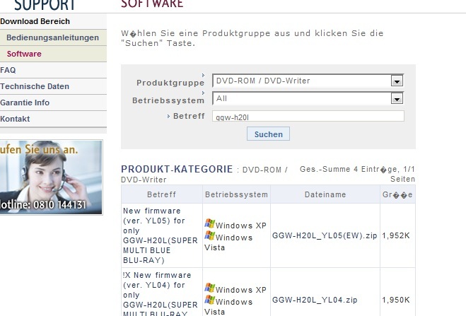

Moin,
Firmware Update gibt es: aktuell YL05 (siehe Bild)! hier!
:D

kriscom schrieb:
Moin,
:D
ühm, muss ich wohl übersehen haben. ok dann werd ich das mal ausprobieren. wenn es dann immer noch nicht fruchtet werd ich mal den brenner beim händler austauschen.
