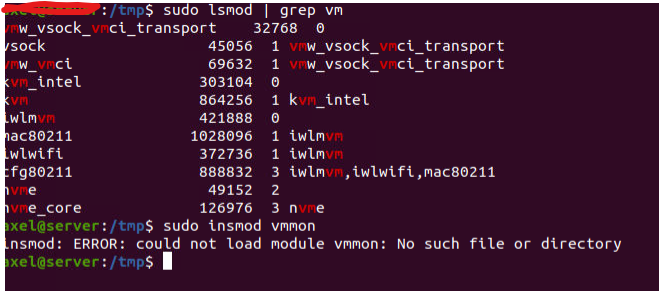

wie hast du vmware unter ubuntu installiert? Dir fehlt das Vmware networking kernel modul
probier mal sudo insmod vmmon
zeig mal vorher und nacher sudo lsmod | grep vm
und gern dann auch die letzten 30 zeilen sudo dmesg

Ah hatte dein Editiertes noch nicht gelesen :-) Das kommt bei den Befehlen raus:

Ok das hat irgendwie nicht so recht funktioniert. Bei den Antworten von deiner Seite kam ich drauf dass es evtl. an Secure Boot liegen könnte. Dies habe ich nun deaktiviert und nun funktioniert es einwandfrei..
