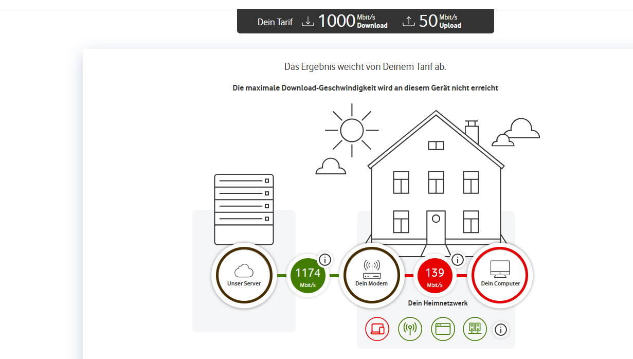

Ich hatte bei Vodafone eine 500er Leitung und habe immer so ca. 400 erhalten am PC und Handy.

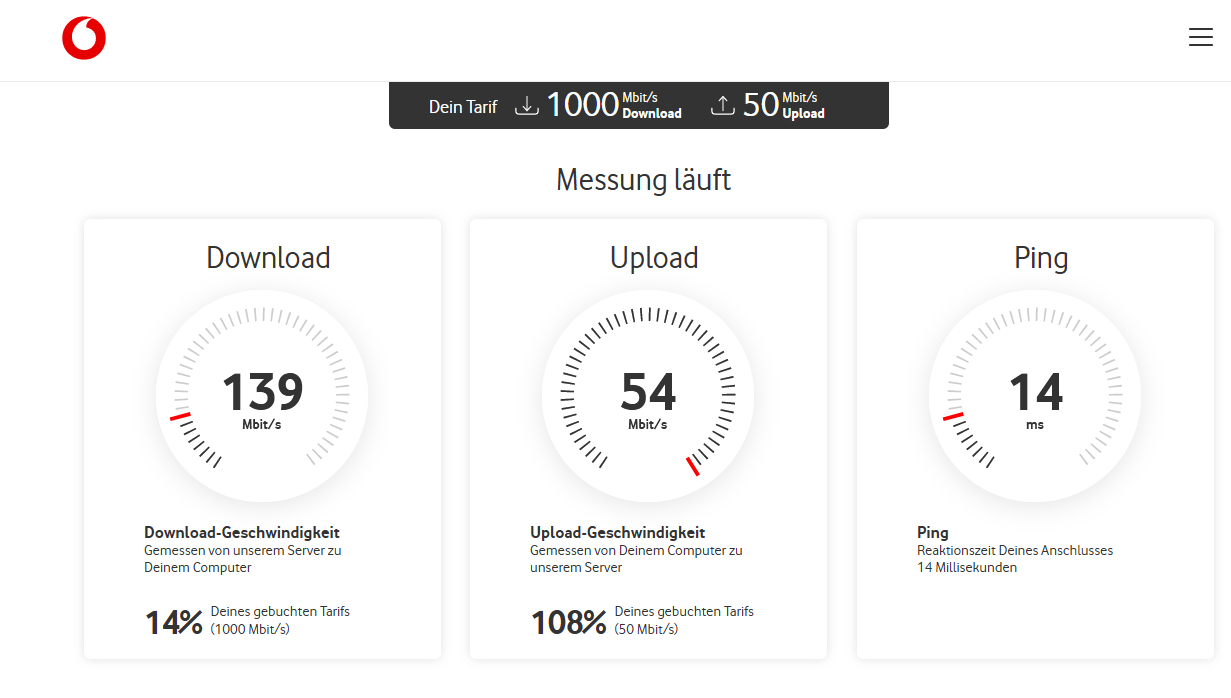

Mein Vertrag wurde angepasst auf 1 Giga mit neuen Modem. seit dieser umstellung habe ich am anfang 1x 650mbit erhalten und nun nur noch zwischen 50 und 150mbit.
es ist kein Router oder ähnliches dazwischen. Ich habe ein neues LAN Kabel CAT 6 gekauft sowie ein USB 3.0 to Gigabit Lan Adapter.
am Handy via Wlan erhalte ich hin und wieder mal 300-350mbit aber mach ich darauf wieder Speedtest ist dies auch wieder bei ca. 150mbit.
Laut Vodafone kommen aber momentan immer um die 1100gbit an bis zum Modem.
heute war nun ein Techniker da. Dieser hat gesehen das auf allen Geräten diese Lowe Geschwindigkeit ankommen. auch auf sein Handy.
nun er meinte ja LTE mast stört sicher empfang. ebenso die Windows 10 Updates. und alle haben jetzt diese 1 Gigabit und die wird aufgeteilt auf alle. (wird diese wie er sagt aufgeteilt müsste doch nicht 1gigabit am Modem ankommen sondern ka. 500mbit)
Ich hab wie oben geschrieben ja Netzwerkkarte LAN Kabel etc schon ausgetauscht PC gereinigt andere Laptop etc getestet. Überall diese scheiss Lowe geschwindikeit obwohl angeblich am modem 1Giga ankommen.
was kann ich jetzt noch tun? Ich persönlich würde ja sagen das Modem hat nen ding weg aber der Techniker meinte das ist iO.
vor 2 Wochen konnte ich Twitch schauen und Multiplayer Spiele spielen jetzt bleibt der Streams chon stehen sobald ich nebenbei ein Speedtest mache... das bockt heir gerade gar nicht.
mfg

am Modem selbst sehe ich nirgends was ankommt! bzw. wüsste nicht wo! nur bei Vodafone Plus Speedtest zeigt er hin udn wieder an was angeblich am modem ankommt.
Jepp, vorsicht beim Vodafone eigenen Test, die zeigen gern einfach an was dein Modem an synchronisierter Bandbreite hat. Das muss nichts damit zu tun haben was du tatsächlich durch bekommst.

was mich ja so extrem nervt ist das wie oben auf Bildern angeblich die 1 Giga ankommen der Techniker vorns auch sagte ja die kommen hier an. aber mein PC oder Handy welches genau vor dem Modem lag nicht mal 60mbits drauf bekommen hatte. wo gehen die restlichen 900mbits hin?
