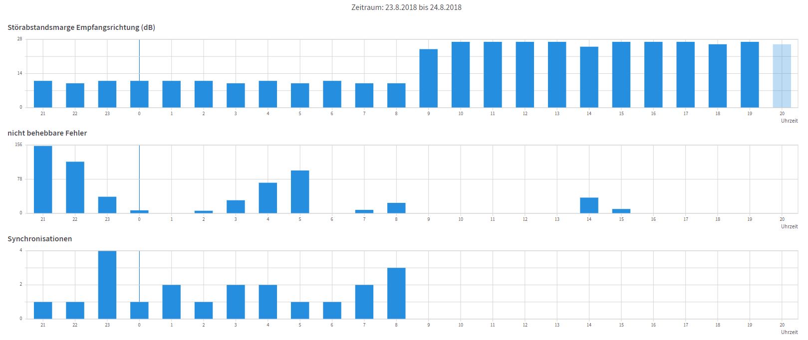

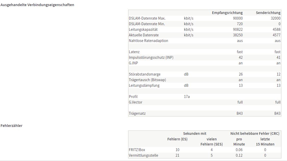

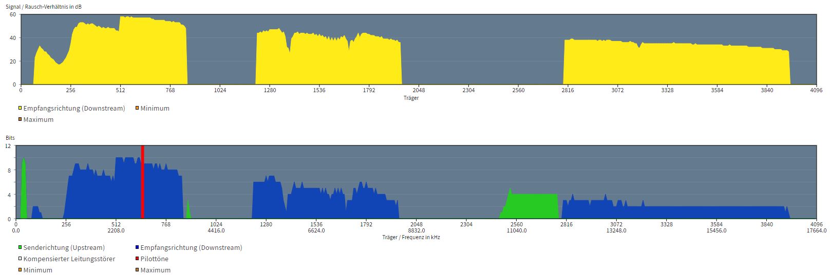

hier 3 Screenshots der FritzBox
Einige nicht behebbare Fehler, das sieht nicht allzu gut aus. Die Ereignissanzeige ist auch gut gefüllt.

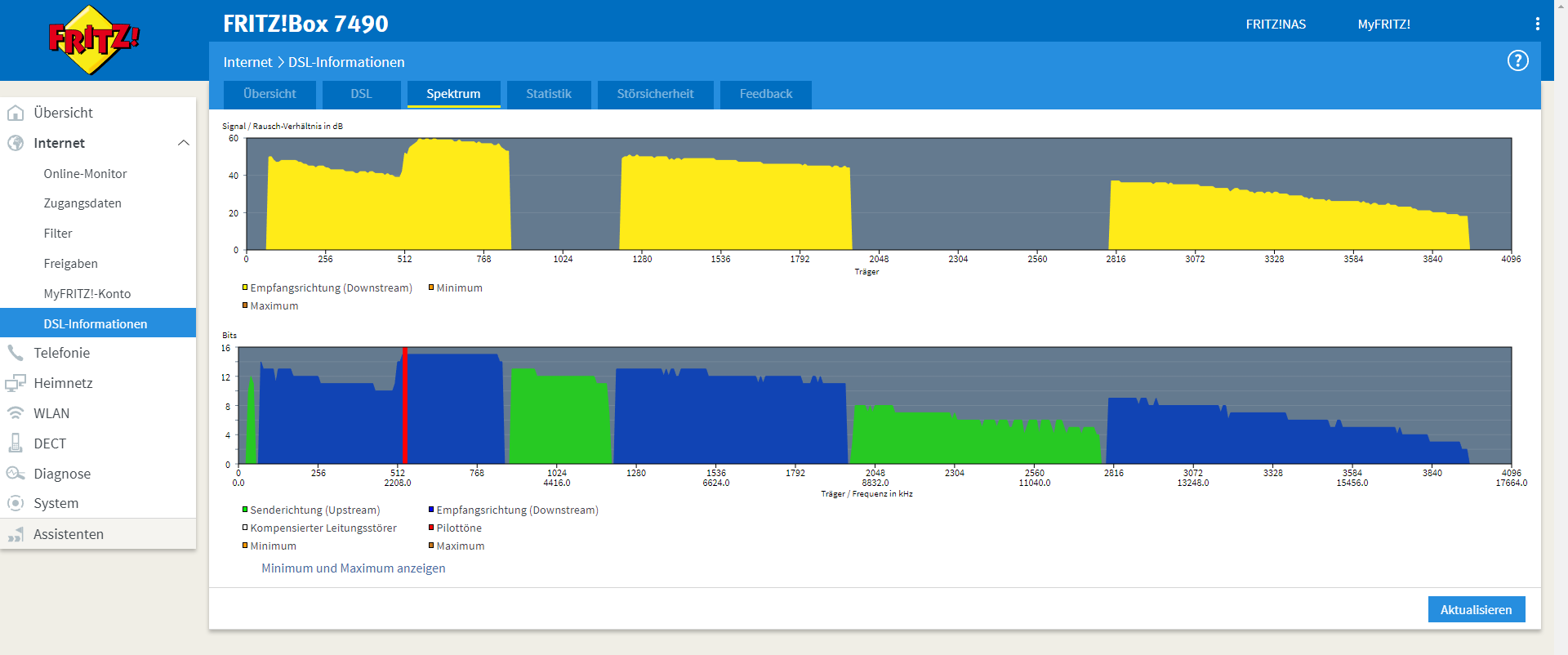

Ich bin jetzt auch kein DSL Experte aber bei dir schein ein bisschen was zu fehlen in der Senderichtung.
So sieht es bei mir aus ich habe hier VDSL 100.

Laut AVM sollte es gehen. Naja sollte die 7390 schafft es ja auch nicht. Aber das ist ne Andere Sache. Was mich nur Stutzig macht ist das in der Senderichtung etwas fehlt. Ich würde da auf ein Fehler in der Leitung Tippen das kann aber nur ein Techniker Rausfinden.
