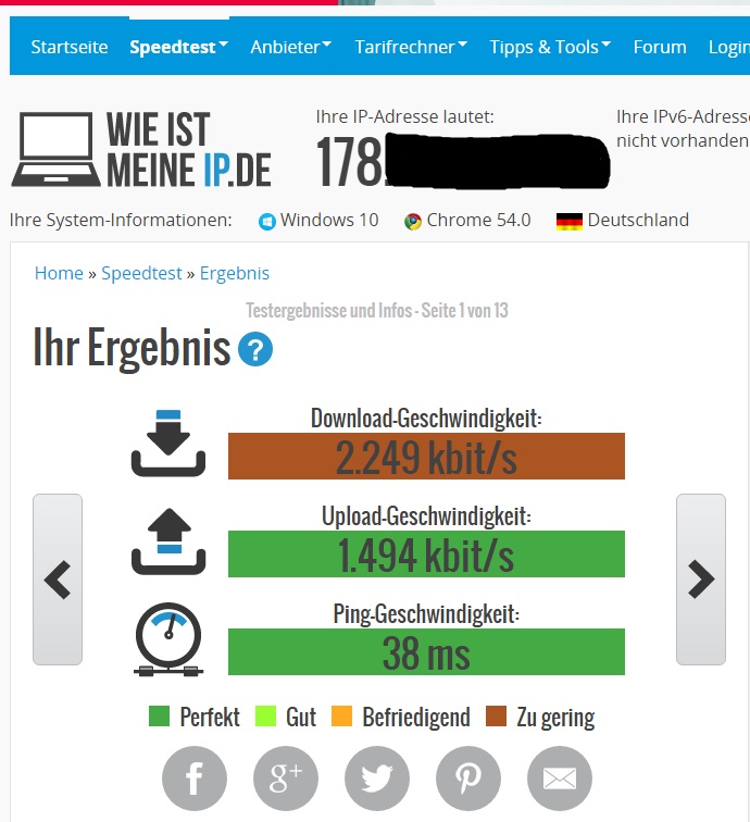

Das macht mich wirklich wahnsinnig! Ich habe mal einen Screen hochgeladen. Eigentlich sollen 16.000 anliegen. Ping ist hier gerade OK aber Packet Loss und die viel zu geringe Leistung

die Speedtests sagen erstmal gar nichts aus. Wenn dann musst du mit Downloads testen die von garantiert schnellen Servern kommen.

Welcher Server wäre das bzw. welchen Download soll ich da nutzen? Und ist es möglich die Download-Geschwindigkeit zu protokollieren?
