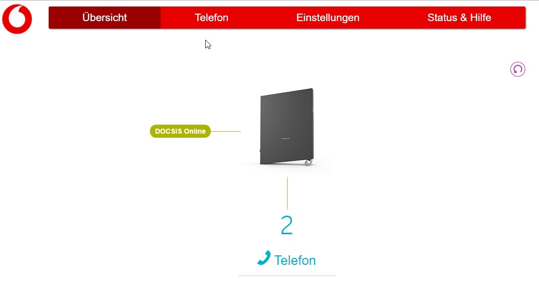

Das nun kastrierte Webinterface sieht man die ersten paar Minuten auch im BridgeMode wenn das Ding eingeschaltet wird. Nach "2-5min" schaltet dann erst der Webserver ab wenn man sich nicht eingeloggt hat.

Dafür schwätzt meine VF Station im Bridge Mode auch nach Ablauf der 5 Minuten jederzeit ziemlich viel auf Port 80 ;)
@xenomat Kannst du mal direkt einen Rechner an die VF Station bei aktivem Bridge Mode hängen und diese danach durch einen Stromreset neu starten? Der Rechner bzw. Netzwerkadapter des Rechners sollte seine IP Adresse per DHCP automatisch beziehen. Danach bitte prüfen, ob du eine IPv4 oder IPv6 Adresse erhältst. Dieser Test dient dazu, um einen Konfigurationsfehler des Routers bzw. Inkonpatiblität auszuschließen.
