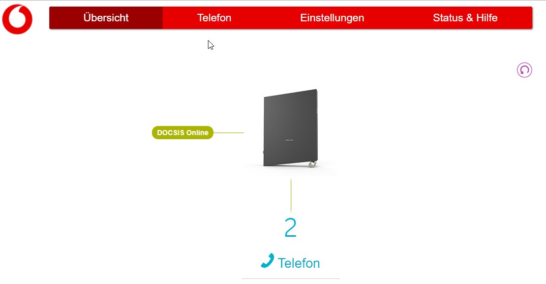

Dafür schwätzt meine VF Station im Bridge Mode auch nach Ablauf der 5 Minuten jederzeit ziemlich viel auf Port 80 ;)
