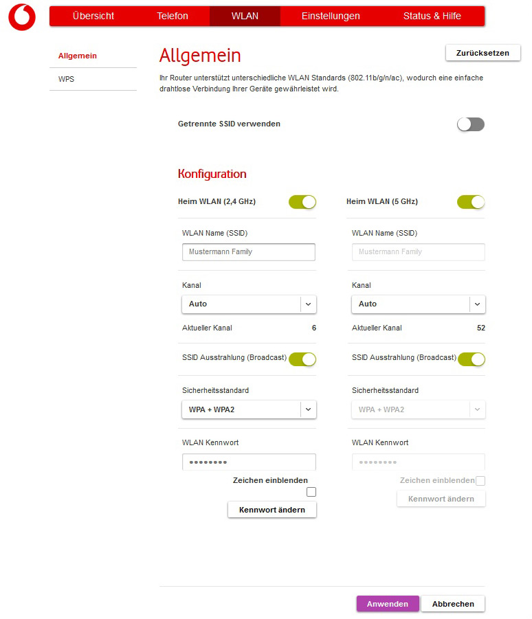

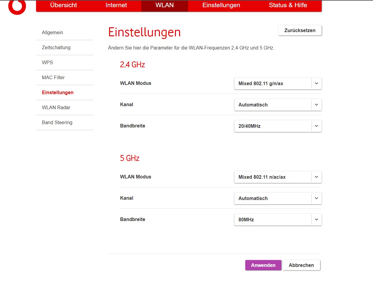

Screenshot der WLAN Einstellungen posten. Sieht so aus:
Wenn dir das zu blöd ist, stelle wenigstens dort für 2,4 Kanal 1 und für 5 deinen Kanal 100+ ein. Als Sicherheitsstandard WPA2 wählen, nicht WPA2+3.
Bitte sehr
warum wird das denn bei dir so detailliert angezeigt, meins sieht iwie nicht ganz okay aus :D wie das alte
Kenne die Box nicht, aber unter Einstellungen kann man wahrscheinlich "erweiterter Modus" oder so was auswählen.

RidaWinggler schrieb:
Okay.
2,4 GHz:
Modus: n/ax mixed
Kanal: 1
Bandbreite so belassen.
5 GHz:
Modus: ac/ax mixed
Kanal: 112 (ich meinte in einem alten Thread von dir diesen Kanal gelesen zu haben)
Bandbreite: 80 MHz
Zusätzlich zu den von @Holzkopf gewünschten Screenshots noch die von WLAN "Allgemein" und "Band Steering" posten.
