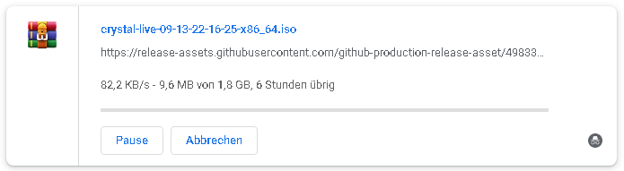

Anstatt Fullspeed 6MB/s gibts nur 80KB/s
Reaktionen: Sensei21 und Cyberbernd

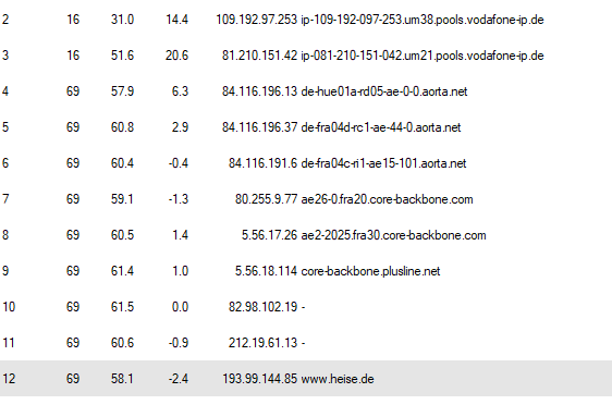

Zu heise.de über v6 de-cix v4 core-backbone.
Von heise.de über v6 de-cix v4 Telekom

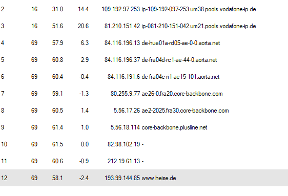

1&1 Festnetz
so sieht es bei mir aus habe vodafone kabel
millen schrieb:
Wie sieht mit eurem VF Anschluss die Traceroute zu heise aus? Im VFKD Forum geht das über die Telekom^^
Bei mir zum Glück via core-backbone
Da will man um jeden Preis weg von der ekligen Telekom und dann holt Vodafone sich die als Transitprovider.
