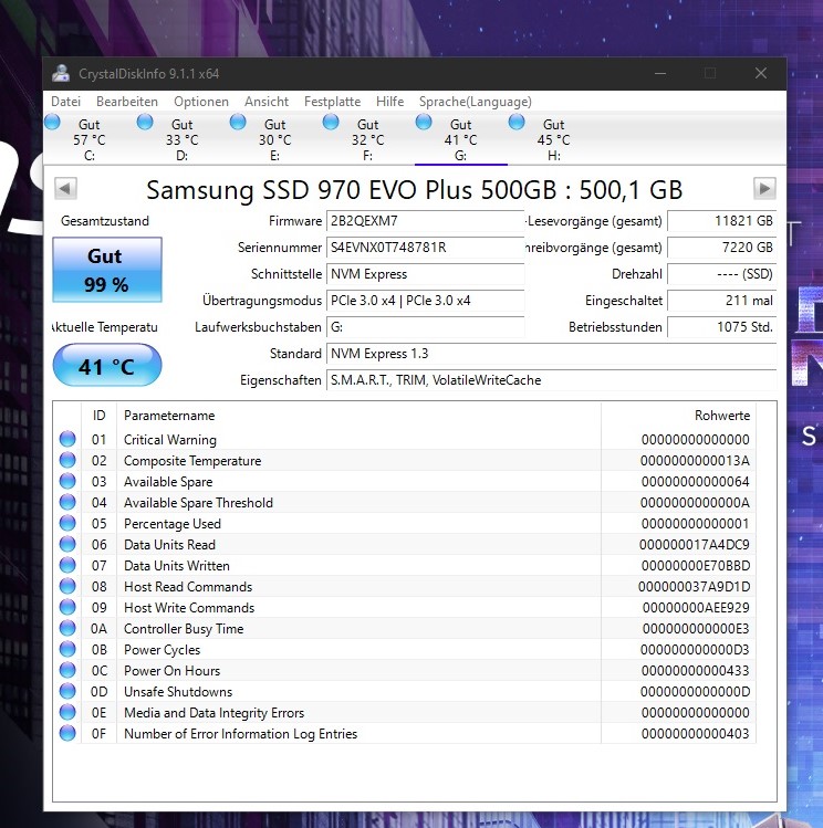

Damit meinte ich soweit aufziehen, dass man alle felder sehen kann und dann Screenshots von jedem Laufwerk postenSaeniac schrieb:Habe CrystalDiskInfo laufen.. was kann ich denn da "drüber laufen lassen"?

Dachte ich mir.Saeniac schrieb:Systemplatte...
Die hat schwere Einbrüche bis 90% der Kapazität.
Außerdem ist sie viel zu langsam.
Wieviel davon ist mit Daten belegt?
In welchem Anschluß auf dem Mainboard ist sie installiert (M2_1 , M2_2 oder M2_3)?
Die 970er Samsung sieht dagegen ganz anders aus und ist völlig in Ordnung.

Ok.. Systemplatte wechseln. Darauf sind keine Daten, Sie steckt im m2_3 und es laufen nur eine hand voll hintergrunddienste von nvidia steam und ea. BIOSversion ist 1.90wuselsurfer schrieb:Dachte ich mir.

zu #38:
Sieht für mich einfach so aus, als würde die SSD zu warm und entsprechend drosseln. Die Werte sind ja an sich okay. Nur die Temperatur ist halt hoch. So erklären sich auch die Einbrüche. Wenn die im normalen Desktop schon bei 57°C liegt, ist es nicht verwunderlich, dass die bei hoher Last zu heiß wird und drosselt.
Aber ein Einbruch auf 400MB/s rum erklärt nicht die Fehler. Das ist immer noch mehr als genug.
Trotzdem sollte man für die SSD mal nen Kühler kaufen, denn sie verfügt offenbar über keinen, oder?
